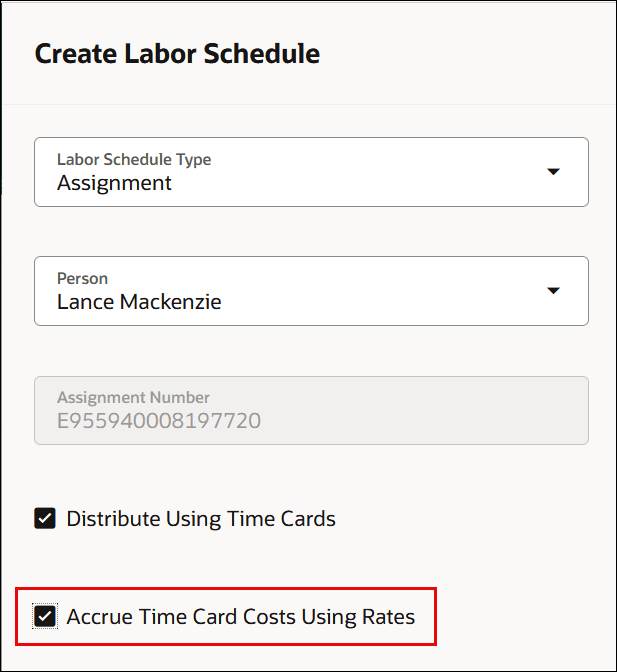

タイム・カードの暫定原価を作成するには、タイム・カード配分を使用する労務スケジュール・バージョンを作成または編集するときに、「レートを使用してタイム・カード原価を計上」オプションを有効にします。 適用されたコスト・レートは、プロジェクト・タスク・コスト・レート上書き、労務費計算上書きおよび組織原価計算ルールを考慮する、給与コスト配分に適格でないタイム・カード・トランザクションの原価計算時に使用されるものと同じレート導出ロジックを使用して決定されます。 「Accrue Time Card Costs Using Rates(レートを使用したタイム・カード原価の計上)」オプションが有効になっていない場合は、コスト・レートが0のタイム・カード・トランザクションがインポートされます。
「労務スケジュールの作成」ページの「レートを使用したタイム・カード原価の計上」オプション

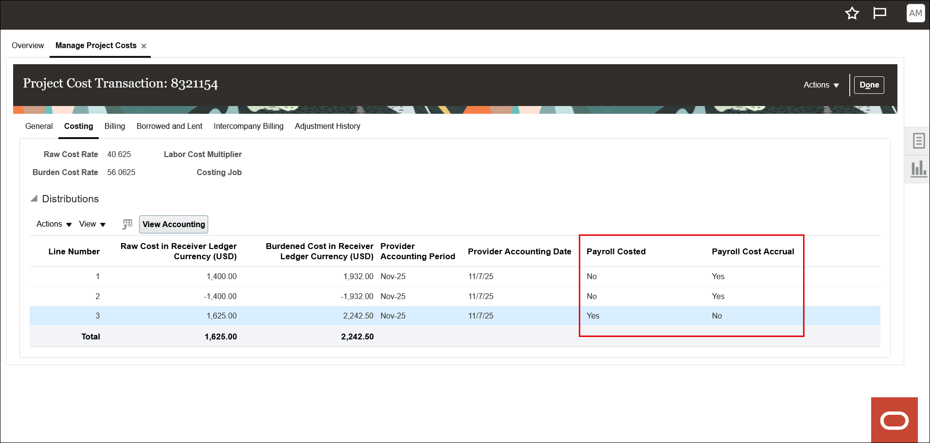

給与原価がインポートおよび処理されると、ターゲット・タイム・カード・トランザクションの暫定原価が戻し処理され、配分済実績給与原価に置き換えられます。 これらの修正は、タイム・カード・トランザクションのコスト配分および修正履歴に表示されます。
給与原価配分後のタイム・カード原価配分明細

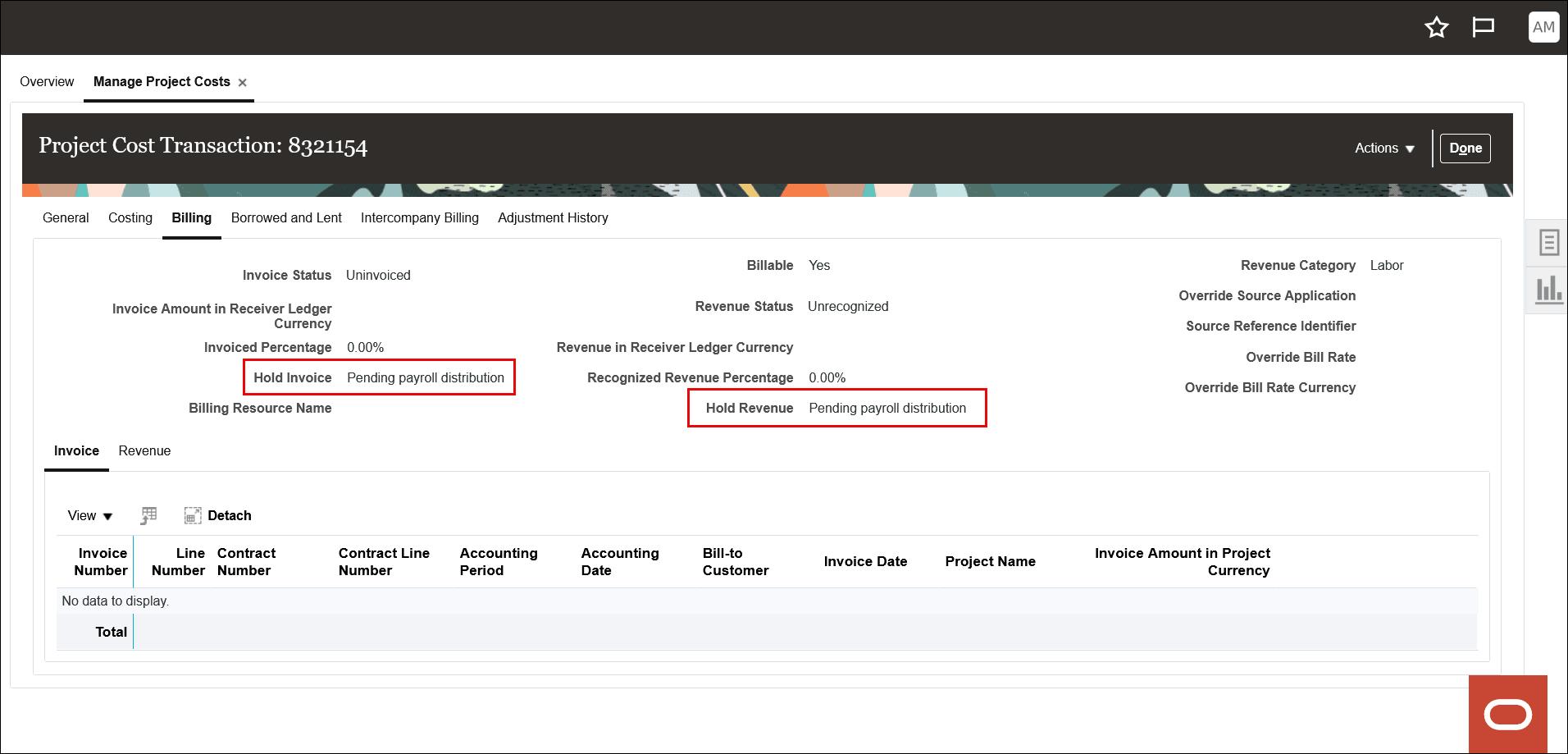

不要な例外や修正を回避するために、請求または収益認識がタイム・カードのコストに基づいている場合、給与配分待ちの請求可能タイム・カード・トランザクションは、「保留中の給与配分」請求書または収益保留に自動的に適用されます。 タイム・カード・トランザクションで価格設定が実行されると、請求書保留または収益保留が適用されます。これは、「原価インポートでの請求トランザクション作成」機能が有効になっている場合は「原価のインポート」プロセスの一部として発生し、それ以外の場合は「請求書の生成」または「収益の生成」プロセスで実行されます。 タイム・カード・トランザクションが給与原価配分されると、保留中の給与配分請求書または収益保留が自動的に削除されます。
ノート: 保留中の給与配分請求書および収益保留を適用できるのは、請求書または収益金額がタイム・カード・トランザクションのコストに基づいている場合のみです。 請求書または収益の金額がレートベース、つまり数量×単価(請求レート)の場合、タイム・カードが給与配分待ちであっても保留は適用されません。
給与配分待ちタイム・カードの請求書および収益保留
