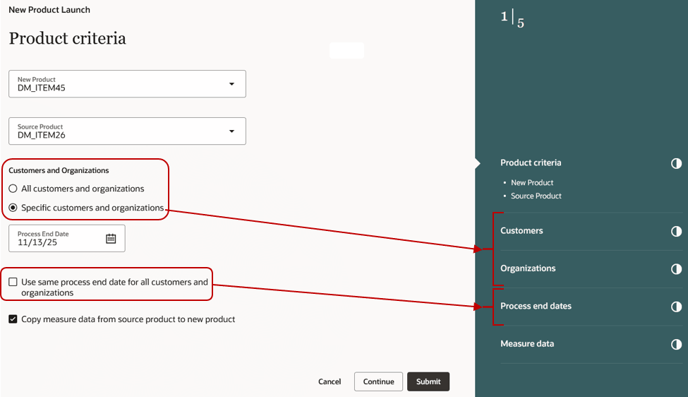

製品基準ステップ
ガイド付きプロセスの製品基準ステップでは、次の新しいオプションを使用できます。
  • 顧客および組織
    • すべての顧客および組織: ソース製品のすべての顧客サイトと、ソース製品と新製品の両方に共通するすべての組織を使用して、新製品の組合せを作成するには、このオプションを選択します。 このオプションは、デフォルトで選択されています。
    • 特定の顧客および組織: ソース製品から特定の顧客サイト、およびソース製品と新製品の両方に共通する特定の組織に対して製品の組合せを作成するには、このオプションを選択します。 このオプションを選択すると、ガイド付きプロセスで2つの追加ステップが使用可能になります。1つは顧客の選択用、もう1つは組織の選択用です。 このオプションは、クラシックUIの「製品起動の管理」ページで作成された製品起動要求を編集するときにデフォルトで選択されます
  • すべての顧客および組織に同じプロセス終了日を使用: このオプションは、クラシックUIの「製品起動の管理」ページで作成された製品起動要求を編集する場合を除き、デフォルトで選択されます。 このオプションを選択解除すると、ガイド付きプロセスの「プロセス終了日」ステップが使用可能になります。これにより、組織、顧客および顧客サイトごとに異なるプロセス終了日を指定できます。
製品基準ステップ
製品基準ステップ

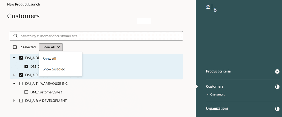

顧客ステップ
顧客ステップについて、次の点に注意してください。
  • このステップは、製品条件ステップで「特定の顧客および組織」オプションを選択すると有効になります。
  • ソース製品に関連付けられた顧客および顧客サイトは、ツリーに表示されます。
  • 顧客または顧客サイトで検索できます。
  • ステップには、すべてまたは選択した顧客および顧客サイトを表示するメニュー・ボタンがあります。
  • 次のステップに進むには、少なくとも1つの顧客サイトを選択する必要があります。 それ以外の場合は、バナー・エラー・メッセージが表示されます。
顧客ステップ
顧客ステップ

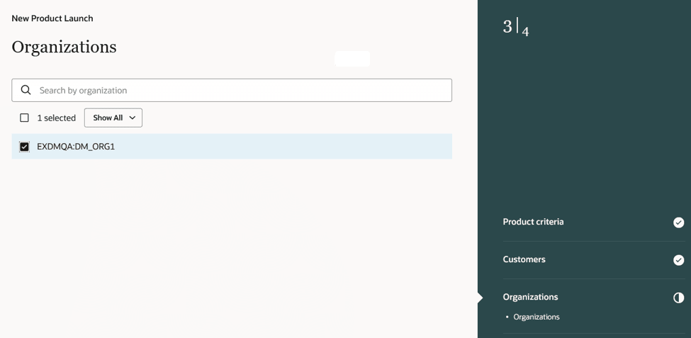

「Organizations(組織)」ステップについては、次の点に注意してください。
  • ソース製品と新製品の両方に共通する組織が表示されます。
  • 組織で検索できます。
  • ステップには、すべての組織または選択した組織を表示するメニュー・ボタンがあります。
  • 次のステップに進むには、少なくとも1つの組織を選択する必要があります。 それ以外の場合は、バナー・エラー・メッセージが表示されます。

プロセス終了日ステップ

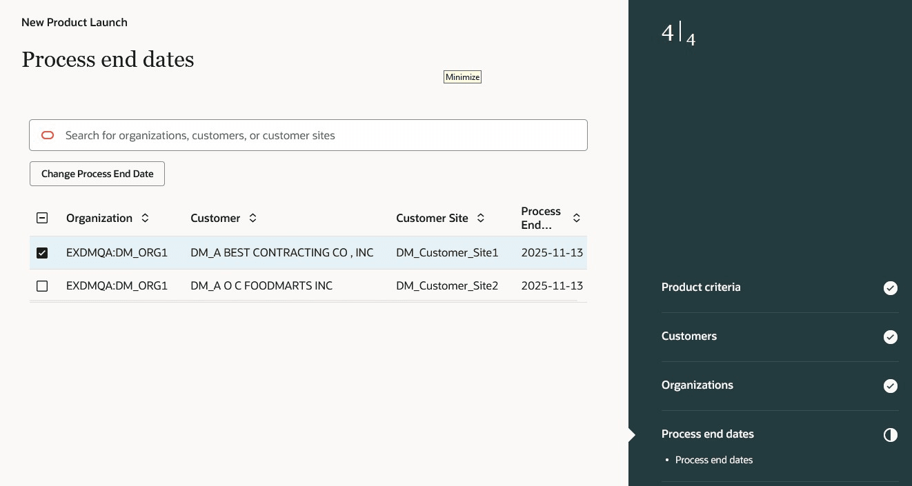

プロセス終了日というステップについて、次の点に注意してください。
  • このステップは、「製品」基準ステップで「すべての顧客および組織に同じプロセス終了日を使用」というチェック・ボックスの選択を解除すると有効になります。
  • 選択した顧客、顧客サイトおよび組織と、「製品基準」ステップで指定したプロセス終了日が表示されます。
  • 組織、顧客または顧客サイトで検索できます。

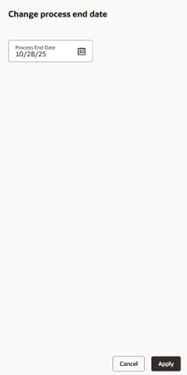

  • 表内の1つ以上の行を選択し、「プロセス終了日の変更」をクリックしてドロワーを開き、新しいプロセス終了日を選択できます。 製品基準ステップの「プロセス終了日」フィールドで、日付より前の日付を選択することはできません。
プロセス終了日ステップ
プロセス終了日ステップ
振出人指定変更プロセス終了日
振出人指定変更プロセス終了日

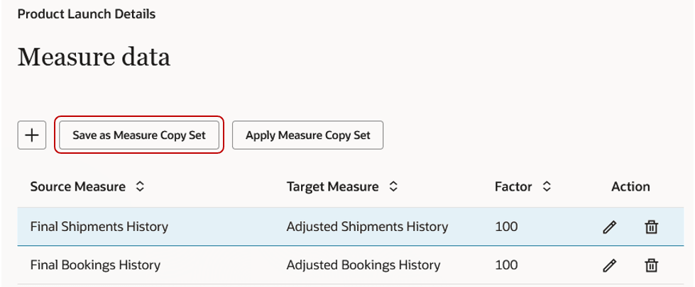

メジャーコピーセット

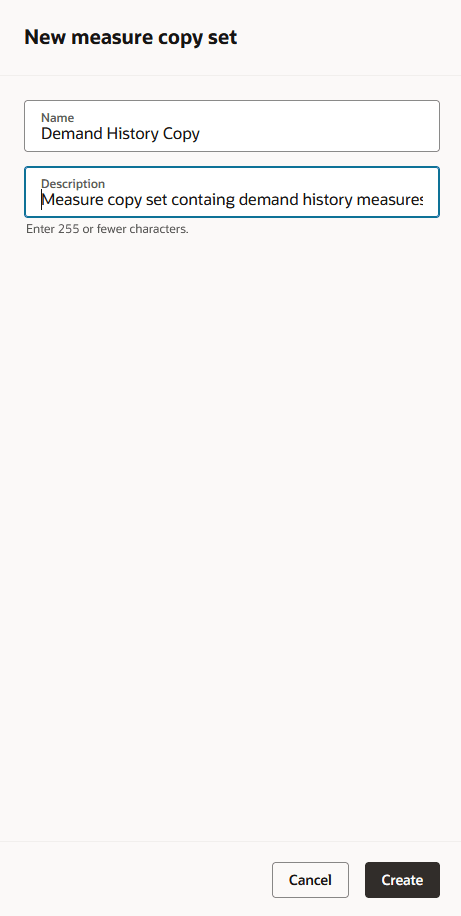

メジャー・データ・ステップでのメジャー・コピー・セットの作成については、次の点に注意してください。
  • 「メジャー・コピー・セットとして保存」をクリックして、ソース・メジャーとターゲット・メジャーの間のマッピングを保存し、他の製品起動定義で再利用するためのファクタをコピーできます このボタンは、「メジャー・データ」ステップに少なくとも1つのマッピングが存在する場合にのみ有効になります
  • メジャー・コピー・セットの名前は、一意で30文字以下の長さである必要があります
  • メジャー・コピー・セットは、メジャー・コピー・セットが作成され、プラン間で共有されていないプランでのみ使用できます
  • クラシックUIの「製品起動の管理」ページとは異なり、メジャー・コピー・セットをデフォルトとして設定することはできません
メジャー・データ・ステップ
メジャー・データ・ステップ
振出人指定新規メジャー・コピー・セット
振出人指定新規メジャー・コピー・セット

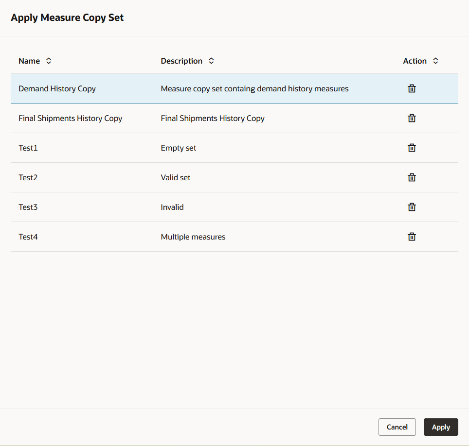

メジャー・コピー・セットの適用については、次の点に注意してください。
  • 「メジャー・コピー・セットの適用」をクリックして、手動で追加するのではなく、ソース・メジャー、ターゲット・メジャーおよびコピー・ファクタ・マッピングを適用できます。 ボタンをクリックすると、「メジャー・コピー・セットの適用」という名前のドロワーが開き、プランのすべてのメジャー・コピー・セットがリストされます。 メジャー・コピー・セットを選択し、「適用」をクリックします。

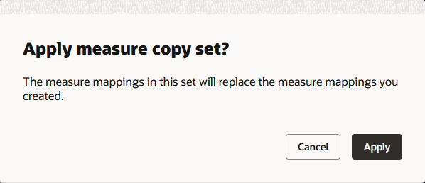

  • メジャー・データ・ステップに既存のマッピングがある場合は、メジャー・コピー・セットを適用すると警告が表示されます
  • ドロワーでは、「削除」アイコンを使用して、不要なメジャー・コピー・セットを削除できます。
