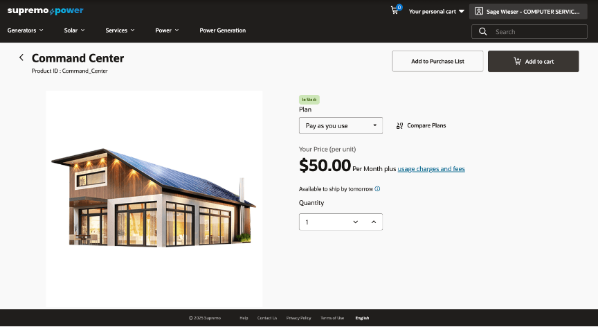

- 包括的な製品検出:バイヤーは1回限りとサブスクリプションの両方の製品を簡単に見つけることができます。

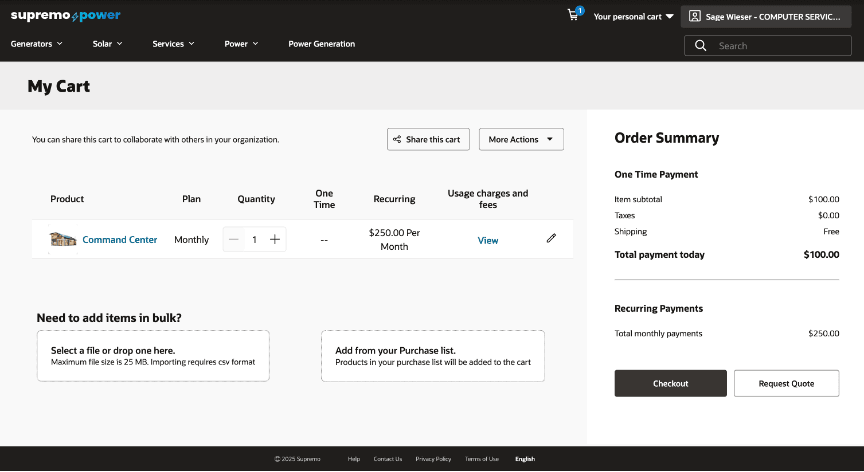

- 透過的な価格設定の内訳:単発料金、定期料金、使用量ベースの料金の明確な内訳など、各製品の詳細な価格設定情報を表示します。
- リアルタイムで正確な価格設定: CPQによって計算されたものを含むすべての関連する価格設定詳細が更新され、完全な正確性のためにリアルタイムで表示されます。

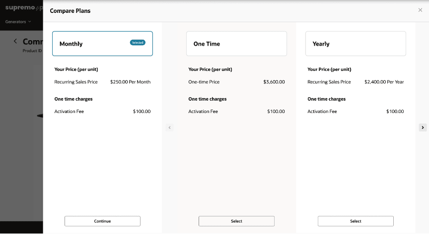

- 柔軟な計画選択: バイヤーは、各サブスクリプションの代替価格設定オプションを表示し、計画を簡単に切り替えて、必要に応じて数量を更新できます。

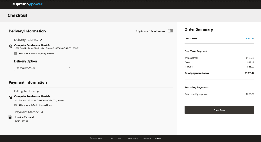

- 精算の合理化: オーダー完了前に必要なすべての情報が検証され、購買の成功時に即時に確認されます。
