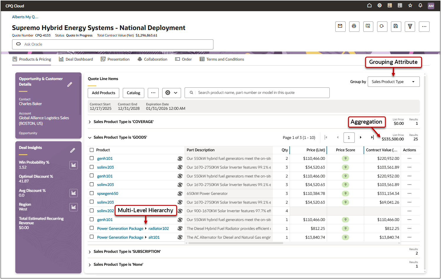

次の例では、明細品目が販売製品タイプ別にグループ化され、明細品目が「定価」属性を使用して集計されます。
ライン・アイテムのグループ化
Redwood見積デザイナ明細品目グリッド・グループ化オプション

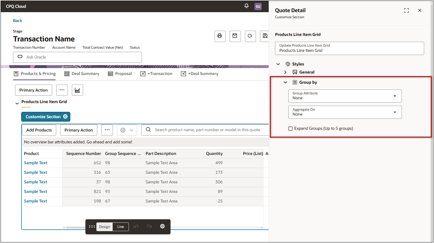

管理者は、見積デザイナで明細品目グリッドのグループ化基準の動作を管理できます。
  • グループ属性: デフォルトのメニューまたはブール・グループ化属性を選択します。
  • 集計日: 集計するデフォルト属性を選択します。
  • グループの展開: グループ化されたセクションを自動的に展開するには、このオプションを有効にします(最大5グループ)。
LIGグループ・デザイナ設定
