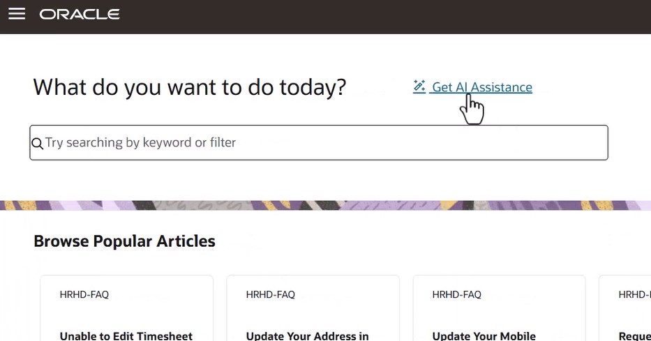

従業員向けのヘルプ・デスク生成AI支援の使用
My Helpの従業員ユーザー・インタフェースに、AIエージェントとの会話形式の質問と回答セッションを従業員に提供する生成AI支援のオプションが含まれるようになりました。
=AI支援
AI支援

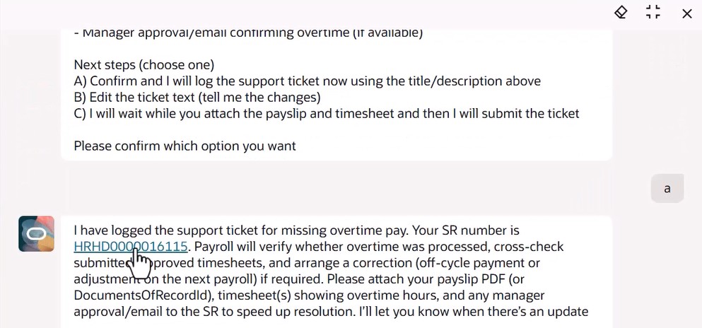

最後に、質問に回答がない場合、これまでに提供された情報を使用して、ヘルプ・デスクのリクエストを代理で開くこともできます。 生成AI支援は、登録された専門AIエージェントに基づいており、回答の知識も検索します。
AIエージェントからの要求の作成
AIエージェントからの要求の作成
これにより、ライブ・チャット・エージェントが使用できない場合でも従業員がすぐに支援を受けることができ、重複情報を送信しなくてもヘルプ・デスク・リクエストを簡単に開くことができます。
