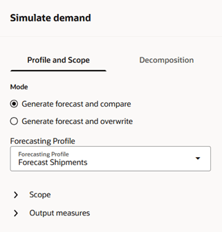

需要および需要および供給プランのピボット・テーブルから需要ドロワーのシミュレートを使用して、予測プロファイルを選択し、出力メジャー、予測方法およびレベルを選択し、分解結果(合計および予測方法)を生成するシミュレーションを実行できます。 この機能により、予測方法および機能グループによる予測分解を通じて、予測の推進要因についてより深いインサイトを得ることができます。
「需要のシミュレート」ドロワーには、次のタブがあります。
  • 「プロファイルとスコープ」タブ
  • 「分解」タブ
「プロファイルおよびスコープ」タブ
「プロファイルおよびスコープ」タブ

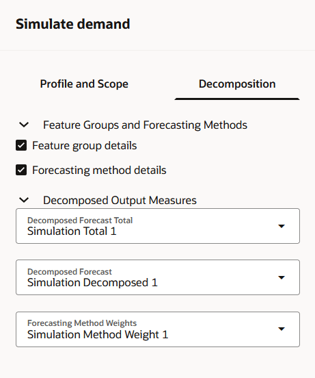

「分解」タブ
「分解」タブ
「分解」タブで、「機能グループ詳細」および「予測方法詳細」チェック・ボックスを選択して、需要予測を機能グループ別および予測方法別にそれぞれ分解できます。 「機能グループ詳細」チェック・ボックスを選択すると、「分解予測合計」および「分解予測」フィールドが有効になります。 「予測方法詳細」チェック・ボックスを選択すると、「予測方法加重」フィールドが有効になります。
「プロファイルおよびスコープ」タブのモードが予測および比較を生成するように設定されている場合、「分解予測合計」「分解予測」および「予測方法加重」フィールドは、それぞれ「シミュレーション合計1」、「シミュレーション分解1」および「シミュレーション方法加重1」メジャーにデフォルト設定されます。

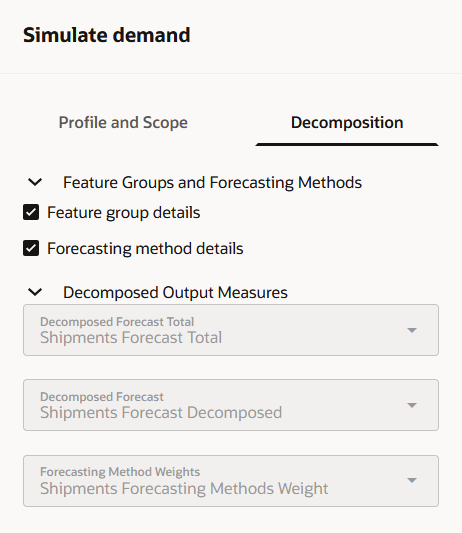

「プロファイルおよびスコープ」タブのモードが予測を生成して上書きするように設定されている場合、分解された出力メジャーのフィールドは無効になり、選択した予測プロファイルに関連付けられた出力メジャーにデフォルト設定されます。
「予測の生成」および「上書き」モードの「分解」タブ
