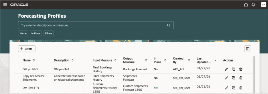

サプライ・チェーン・プランニングという名前のRedwood作業領域で、需要、需要および供給または補充プランについて、「その他の処理」メニューで「詳細の表示」を選択し、「処理」ドロワーの「構成」で「予測プロファイル」を選択します。
「予測プロファイル」ページが新しいタブで開き、予測プロファイルのリストが表示されます。

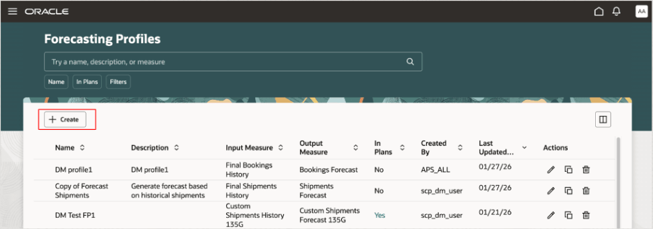

  1. 予測プロファイル ページで [作成]ボタンを選択します。
予測プロファイルを作成するためのガイド付きプロセスは、同じタブで開きます。
予測プロファイル・ページの「作成」ボタン

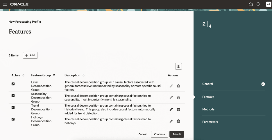

  • 機能: 予測プロファイルの機能グループを追加および編集します。
クラシック・インタフェースでは、分解グループを使用して、ベイズ機械学習タイプの予測プロファイルの原因ファクタをグループ化し、「予測プロファイルの管理」ダイアログ・ボックスの「分解グループ」タブにリストしました。 Redwoodインタフェースでは、分解グループは機能グループと呼ばれ、ガイド付きプロセスの「機能」ステップにリストされます。
Bayesian機械学習の予測プロファイルを作成するためのガイド付きプロセスの機能ステップ

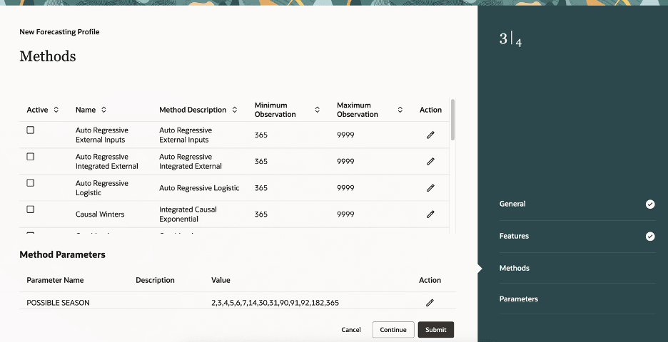

  • メソッド: 予測プロファイルの予測メソッドおよびメソッド・パラメータを選択および編集します。
ベイズ機械学習の予測プロファイルを作成するためのガイド付きプロセスのメソッド・ステップ

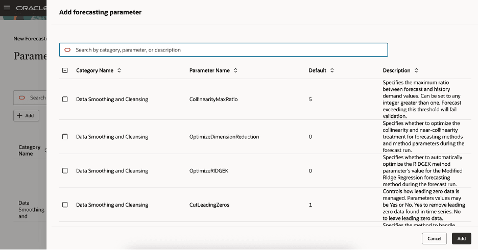

Bayesian機械学習の予測プロファイルの予測パラメータ・ドロワーの追加

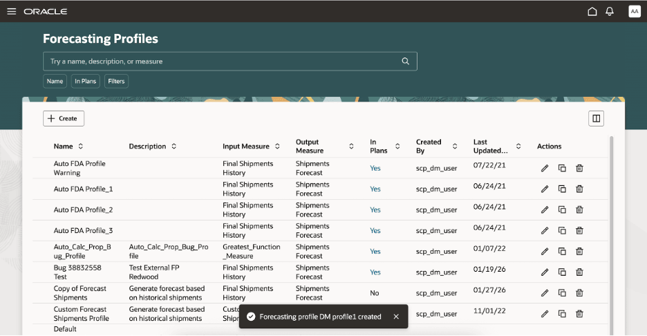

  1. 設定を確認して更新したら、「送信」を選択します。
リフレッシュされた「予測プロファイル」ページと確認メッセージが表示されます。
エラーまたは警告が発生した場合は、メッセージが表示されます。
予測プロファイル作成の確認メッセージ
予測プロファイル作成の確認メッセージ

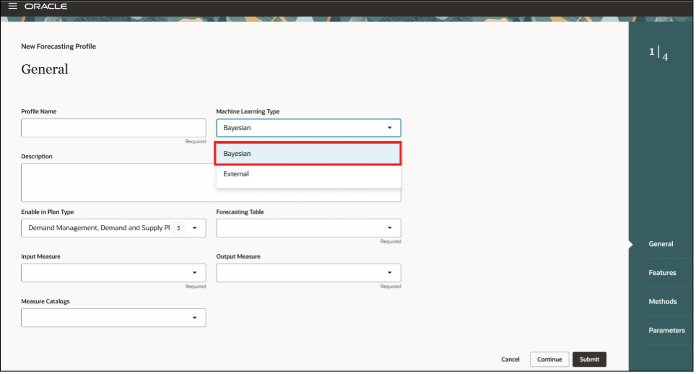

  1. 「続行」を選択してステップから次のステップに移動するか、ステップに直接移動します。

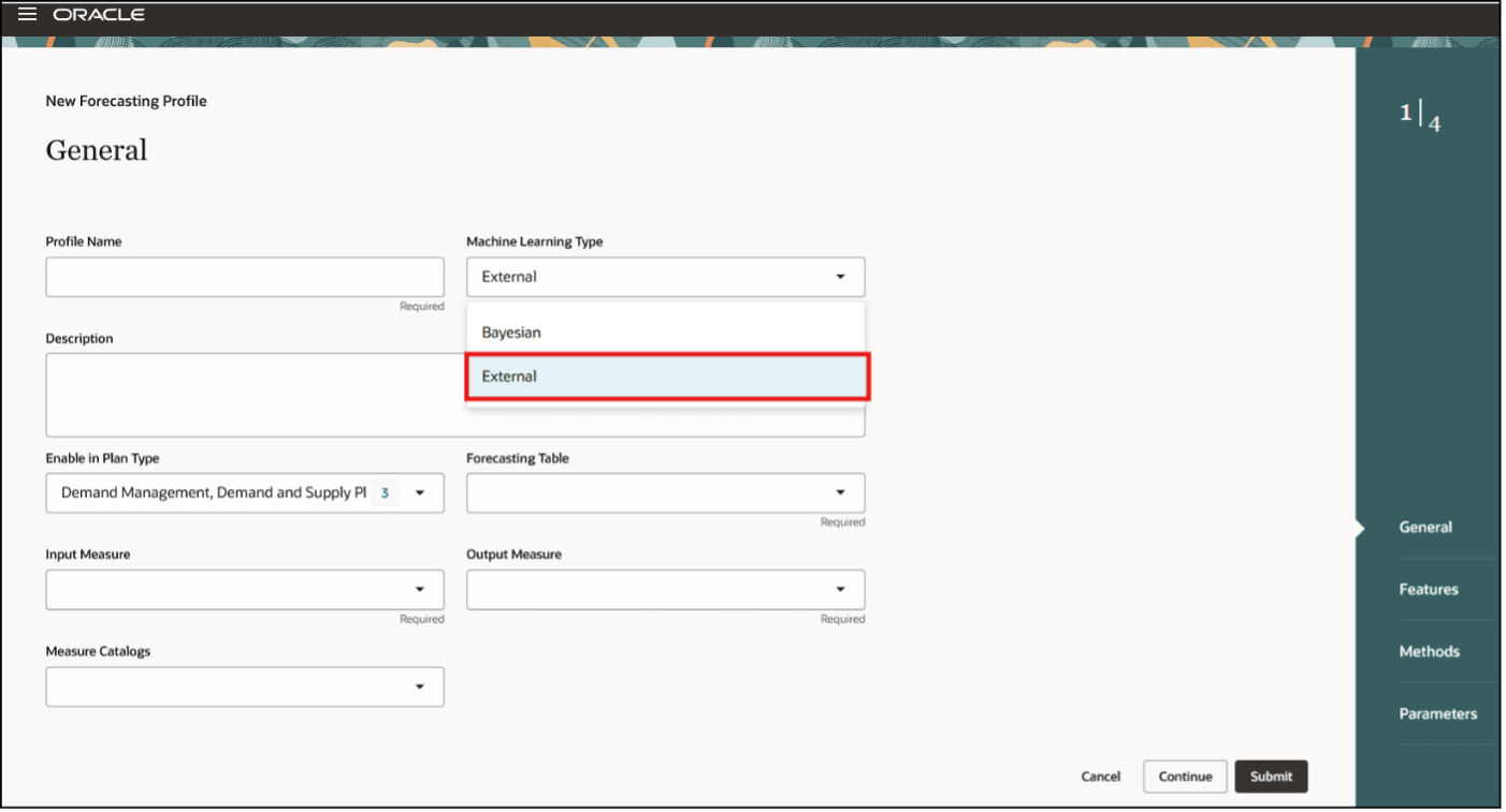

  • 一般: 名前、摘要、プラン・タイプ、予測表、入力メジャー、出力メジャーおよびメジャー・カタログを指定します。 機械学習タイプとして「外部」を選択します。
機械学習タイプの「機能」、「メソッド」および「パラメータ」ステップのオプションが変更されます。
外部機械学習の予測プロファイルを作成するためのガイド付きプロセスの一般的なステップ

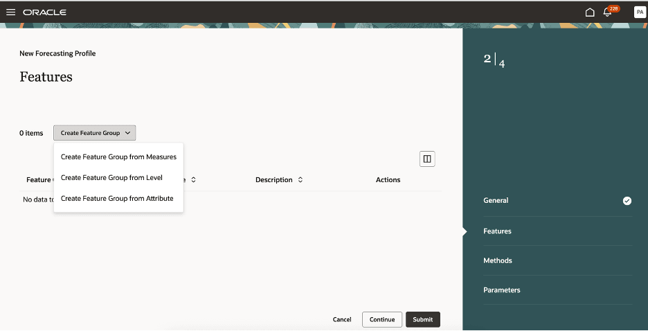

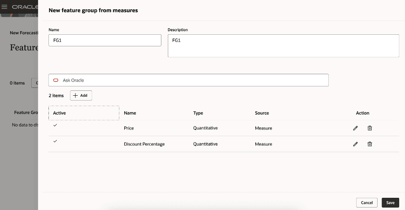

  • 機能: メジャー、製品ディメンション・レベルまたは品目属性を使用して機能グループを作成します。
外部機械学習の予測プロファイルを作成するためのガイド付きプロセスの機能ステップ
外部機械学習のメジャーに基づいて機能グループを作成するためのドロワー

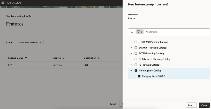

外部機械学習の製品ディメンション・レベルに基づいて機能グループを作成するためのドロワー

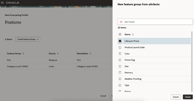

外部機械学習のアイテム属性に基づいて機能グループを作成するためのドロワー

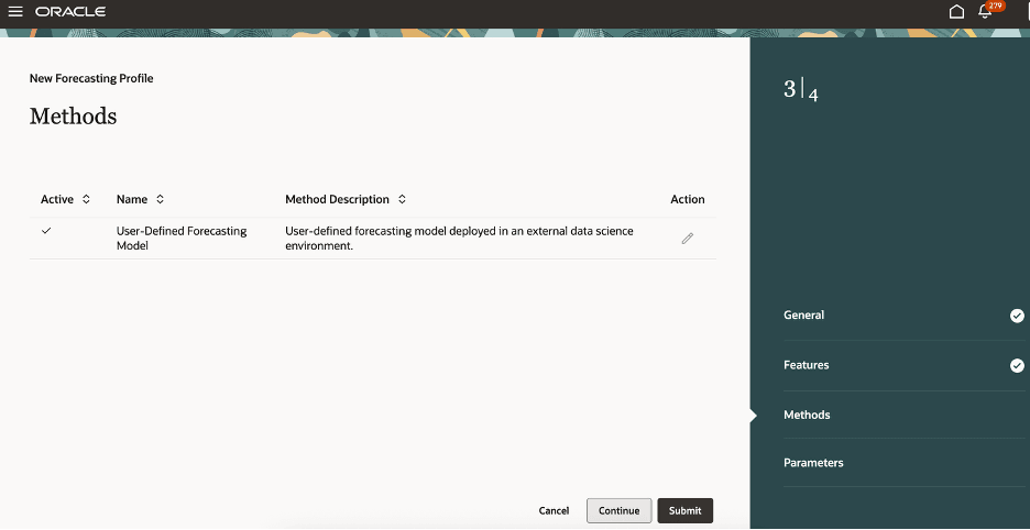

  • メソッド: デフォルトで選択されており、使用不可にできないユーザー定義予測モデルという名前の予測メソッドをレビューします。
この予測方法が参照するのは、OCIデータ・サイエンス・プラットフォームでトレーニングおよびデプロイし、ModelURL予測パラメータを指定する予測モデルです。
外部機械学習の予測プロファイルを作成するためのガイド付きプロセスのメソッド・ステップ

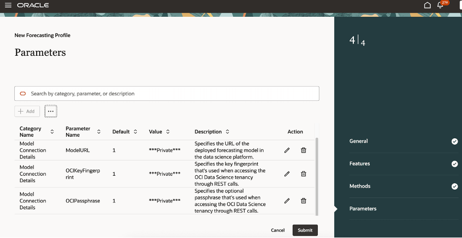

  • パラメータ: 予測プロファイルの予測パラメータを編集します。
Oracle Demand Managementでは、REST APIを介して予測をリクエストするために、外部予測モデルおよびOCI Data Scienceプラットフォームの資格証明が必要です。 予測パラメータの「編集」アイコンを選択して、「値」列の値を編集します。
外部機械学習の予測プロファイルを作成するためのガイド付きプロセスのパラメータ・ステップ
