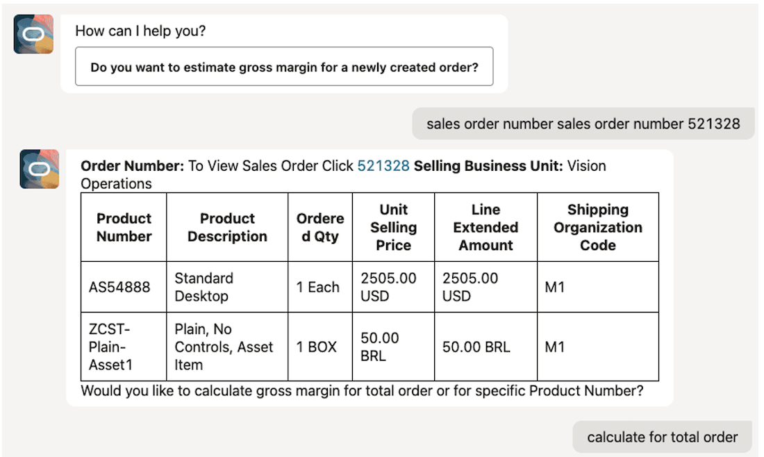

ユーザーにより提供された販売オーダーの完了オーダー詳細を表示します
オーダー詳細を指定した後、ユーザーが特定の品目または合計オーダーの見積総マージンを知りたいかどうかを確認するフォローアップ質問が表示されます。

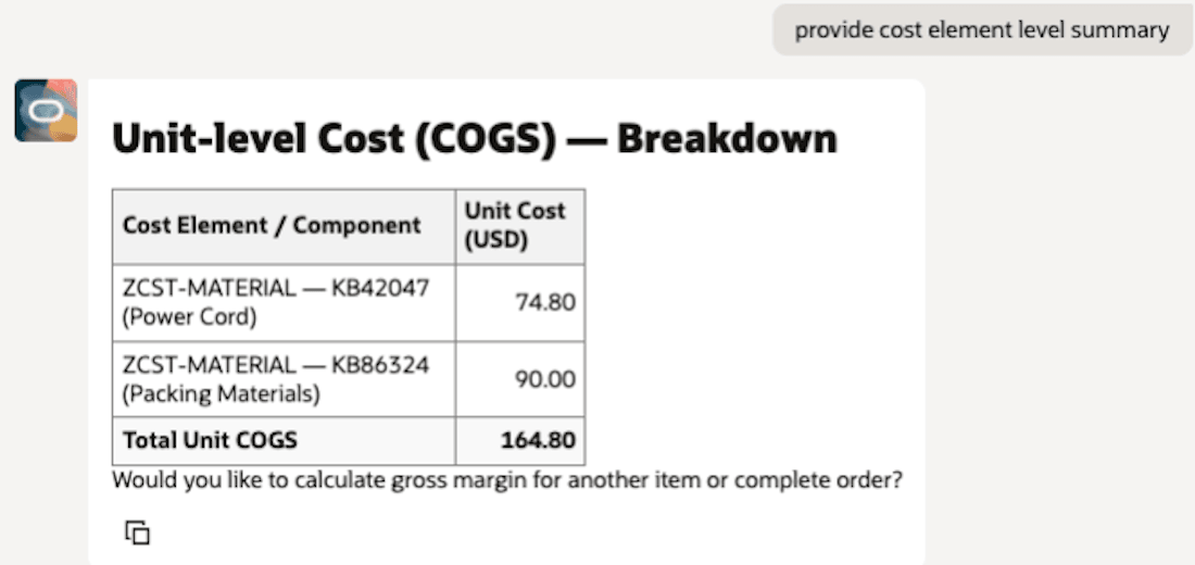

ユーザーは、オプションでエージェントと対話して、見積COGS値の原価要素分解に関する追加のインサイトを取得できます。
原価要素レベル分割ありのユニット・レベル売上原価

- 販売オーダー12345の総マージンの見積です。
- 新しく作成された販売オーダー2345の総マージンの見積です。
- 販売オーダー1234の特定の品目/製品の総マージンを見積ります。
- 完全な販売オーダー12345の総マージンを推定し、単位レベルの原価詳細を指定します。

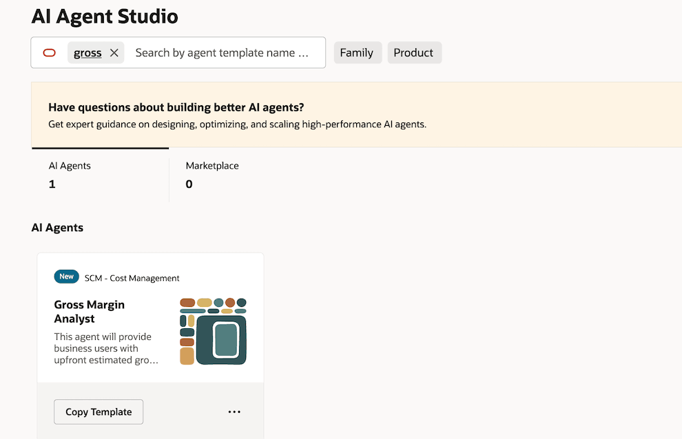

AI Agent Studioを使用して、事前構成済エージェント・テンプレートを使用またはコピーし、ビジネス・プロセスのエージェントを作成できます。 エージェント・チームのすべてのアーティファクトに接尾辞を自動的に追加するには、「テンプレートの使用」ボタンのかわりに「テンプレートのコピー」を使用します。 テンプレートをコピーすると、エージェント・チーム設定、エージェント、ツールおよびトピックを編集できるエージェント・チーム・キャンバスに直接移動します。 「テンプレートを使用」オプションを使用すると、エージェント・チームの各アーティファクトを構成するためのステップ・バイ・ステップのプロセスを実行できます。
総マージン見積エージェント・テンプレート
AI Agent Studioの使用方法の詳細は、「AI Agent Studioの使用方法」を参照してください
