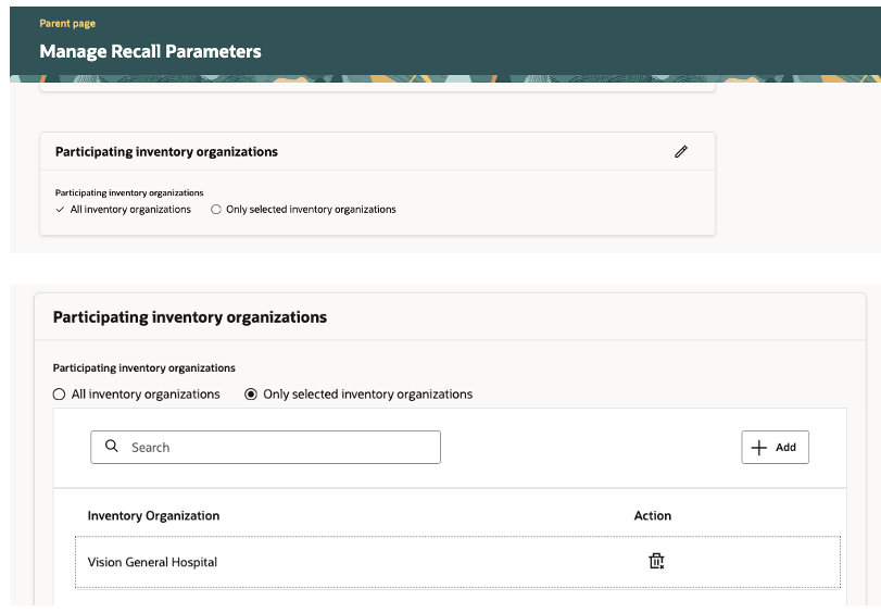

「リコール・パラメータ」ページから、合理化された選択リストを使用して参加組織を選択するだけで、リコールをより柔軟に管理できます。
リコール・パラメータでの参加組織の定義
構成すると、すべてのリコール検証、追跡およびトレース・アクティビティ、タスク生成および封じ込め通知は、指定された在庫組織に制限されます。 参加組織内のトランザクション、在庫チェックおよび保管場所関連のみが、リコール・ライフサイクル全体で評価されます。
リコール管理を追加の組織に拡張する準備ができたら、「すべての在庫組織」を選択できます。 これにより、以前に選択した組織が上書きされ、企業全体がリコール管理操作の対象範囲になります。

- 「在庫組織の参加」セクションで「選択した在庫組織のみ」を選択し、必要な在庫組織を追加します。
