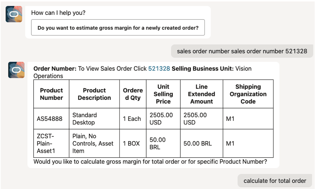

ユーザーが指定した販売オーダーの完全なオーダー詳細を表示します。
ユーザーにより提供された販売オーダーの完了オーダー詳細を表示します
オーダー詳細を指定した後、ユーザーが特定の品目または合計オーダーの見積総マージンを知りたいかどうかを確認するフォローアップ質問が表示されます。

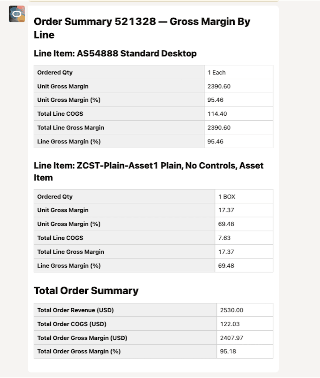

オーダー合計の見積総マージンおよびアイテム・レベルの収益性。
オーダー合計の見積総マージンおよびアイテム・レベル収益性

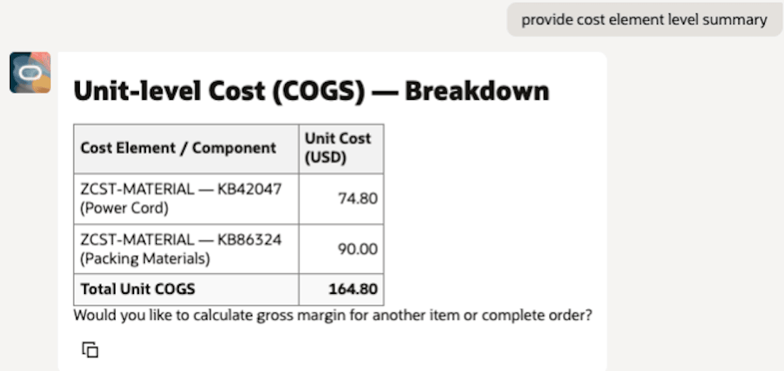

ユーザーは、オプションでエージェントと対話して、見積COGS値の原価要素分解に関する追加のインサイトを取得できます。
原価要素レベル分割ありのユニット・レベル売上原価

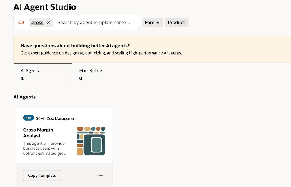

AI Agent Studioを使用して、事前構成済エージェント・テンプレートを使用またはコピーし、ビジネス・プロセスのエージェントを作成できます。 エージェント・チームのすべてのアーティファクトに接尾辞を自動的に追加するには、「テンプレートの使用」ボタンのかわりに「テンプレートのコピー」を使用します。 テンプレートをコピーすると、エージェント・チーム設定、エージェント、ツールおよびトピックを編集できるエージェント・チーム・キャンバスに直接移動します。 「テンプレートを使用」オプションを使用すると、エージェント・チームの各アーティファクトを構成するためのステップ・バイ・ステップのプロセスを実行できます。
総マージン見積エージェント・テンプレート
