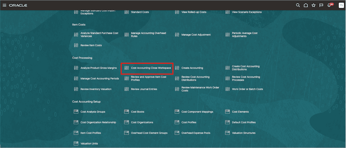

Cost Accounting Close Workspaceを開くには:
  1. ホーム・ページに移動し、サプライ・チェーン実行にナビゲートします。
  2. Quick Actionsに移動し、Show Moreメニューを選択します。
  3. 「コスト処理」セクションで、「コスト会計クローズ・ワークスペース」を選択します。

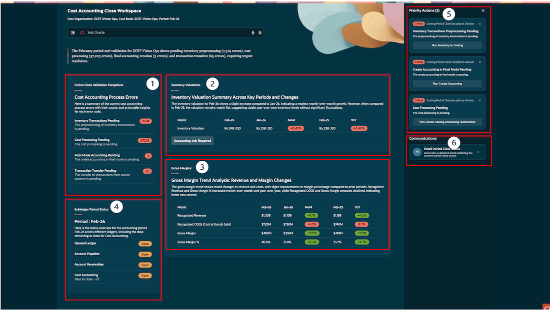

Cost Accounting Close Workspaceは、次の6つのパネルを介してAIを利用したワークフローを提供します。
  • 期間クローズ検証例外
    • 一元化された例外サマリーを導入して、期間クローズ前のボトルネックを可視化し、直前の予期しない事態を低減します。
    • トランザクション・レベル数でエラーの分類を提供し、トリアージを高速化します。
    • 影響の大きいブロッカ(在庫、原価処理、最終会計、移動)がハイライトされます。
    • 優先度アクションでのアクションを推奨します。
  • 在庫評価
    • 前期間在庫評価サマリー(前年比および前年比)を追加します。
    • 意思決定のための主要な評価傾向と安定性指標をハイライトします。
    • 評価の動きを説明する、自動化されたインサイト・ナラティブを紹介します。
    • 期間内の原価計算された値が計上された値と一致することを確認するために会計ジョブが必要な場合にフラグを付けます。
    • 「Ask Oracle」で上位項目を強調表示して期間アクティビティを説明します。
  • 総マージン
    • 収益および売上原価全体の売上総利益トレンド分析を導入します。
    • 収益、原価およびマージン率の月間および前年比の変化が強調表示されます。
    • 財務および業務チームのデータ駆動マージン診断を可能にします。
    • 単一の統合ビューでパフォーマンスの傾向をハイライトし、分析を高速化します。
  • 補助元帳期間ステータス
    • 期間クローズの準備のための連結補助元帳ステータス・ビューを追加し、プロアクティブなプランニングのためにクローズする残りの日数を強調表示します。
    • 一般会計と買掛管理、売掛管理、原価会計のリアルタイム・ステータスを表示します。これにより、COS会計期間クローズをブロックするオープン補助元帳を迅速に識別できます。
    • 補助元帳クローズ・タイムラインと一般会計クローズ・タイムライン間の調整を改善します。
  • 優先度処理
    • ガイド付きクローズ実行用の動的優先度アクション・パネルを導入します。
    • 重要な保留中のプロセス(インタフェース・ジョブ、原価処理、会計など)を自動的にハイライトします。
    • 必要なプロセスをワークスペースから直接実行するためのワンクリック・アクセスを提供します。
  • コミュニケーション
    • Eメールによる自動期間クローズ・ステータス通信を追加します。
    • 現在のクローズ・ステータスのコンテキスト対応サマリーを生成します。
    • 最小限の手作業で利害関係者の連携を可能にします。
