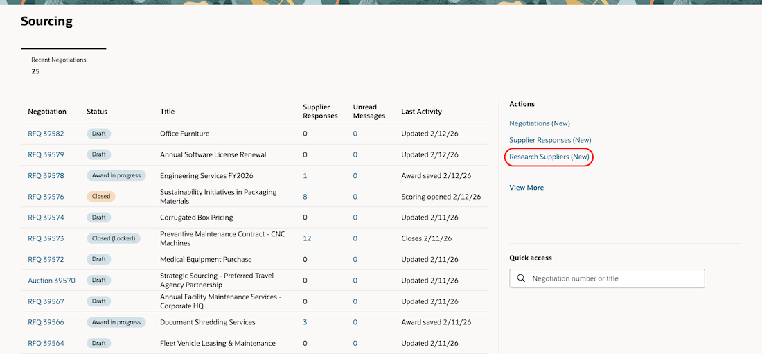

この機能を使用するには、「サプライヤの調査(新規)」処理をクリックして、AI対応の「サプライヤの調査」Redwoodページにナビゲートします。
Redwoodソーシング・ランディング・ページでの調査サプライヤ(新規)処理の使用
Redwoodソーシング・ランディング・ページでのサプライヤの調査(新規)処理

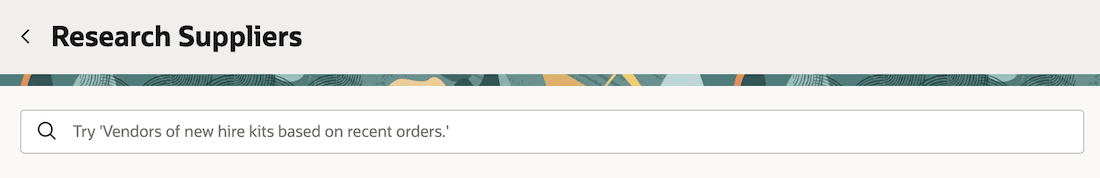

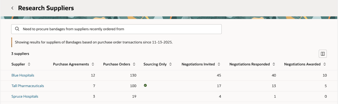

自然言語を使用してサプライヤーのリストを見つけるには、探しているものを入力するだけです。 たとえば、「Need to procure bandages from supplier」recently ordered fromと入力します。
自然言語入力問合せを使用したサプライヤの調査

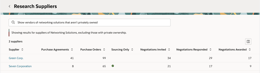

また、サプライヤの調査時に特定のタイプの結果を除外するようにAIに依頼することもできます。 たとえば、Show vendors of networking solutions that are not privately ownedと入力します。 これは、アプリケーションで個人所有としてビジネス分類を持つサプライヤを除外するのに役立ちます。
除外基準を持つサプライヤの検索
除外基準を使用したサプライヤの検索

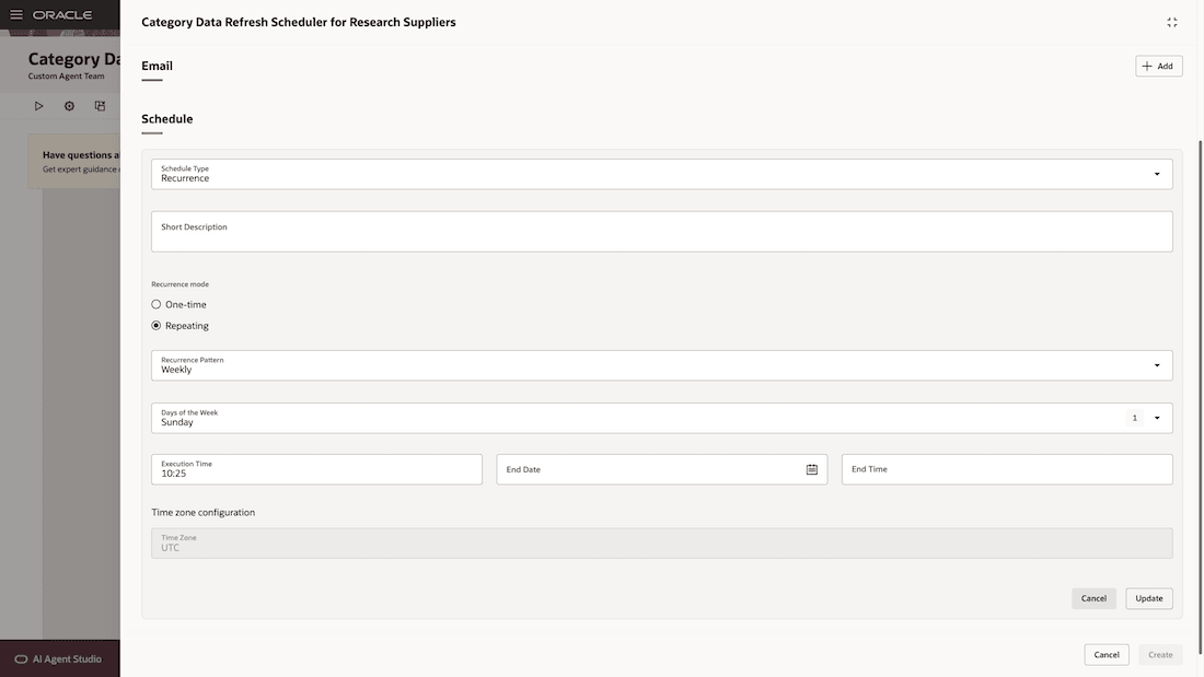

    索引を初めて作成したり、最新情報で更新するために、購買カテゴリ・データの索引付けをスケジュールしてください。 実行方法:

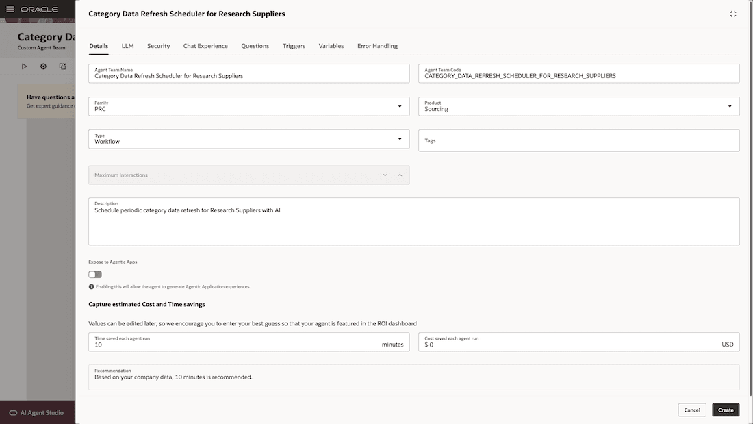

    1. 「ツール」→「AI Agent Studio」にナビゲートします。
    2. 「エージェント・チーム」タブから、エージェント・チームを追加し、新しいエージェント・チームの詳細を指定します。
      「詳細」タブ
      フィールド 摘要
      ファミリ PRCを選択
      製品 「ソーシング」を選択します
      タイプ 「ワークフロー」を選択します
      購買カテゴリの索引付けをスケジュールするための新規エージェント・チームの詳細の入力
      「トリガー」タブ
      スケジュールを追加し、詳細を指定します。
      たとえば、これらの詳細を入力して、毎週日曜日に索引付けをスケジュールできます
      フィールド 摘要
      スケジュール・タイプ 「繰返し」を選択します
      繰返しモード 「繰返し」を選択します。
      繰返しパターン 「週次」を選択します
      曜日 「日曜日」を選択します
      実行時間 値として「10:25」を入力します
      購買カテゴリの索引付けをスケジュールするための新規エージェント・チームのスケジュール詳細の入力
    3. 「更新」をクリックして、新しいスケジュールを追加します。

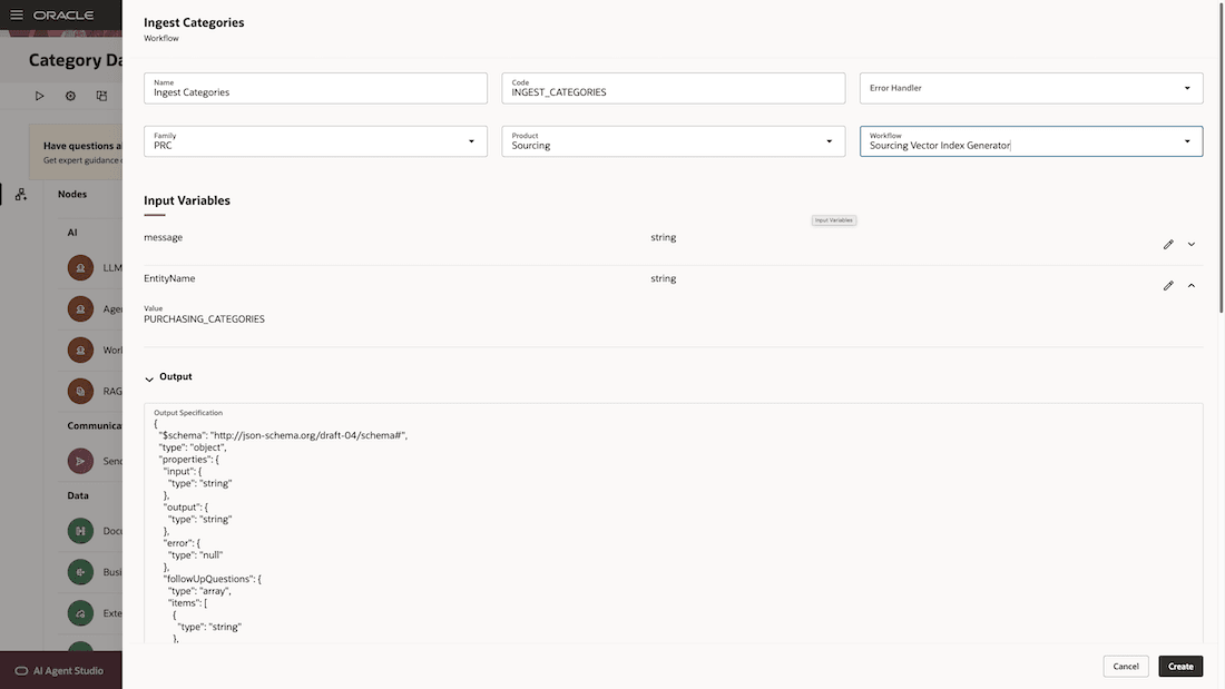

    5. ワークフロー・ノードに次の詳細を追加します。
      フィールド 摘要
      ファミリ PRCを選択
      製品 「ソーシング」を選択します
      ワークフロー 「ソーシング・ベクトル索引ジェネレータ」を選択します。
      入力変数- EntityName 値としてPURCHASING_CATEGORIESを設定する
      ワークフロー・ノードの詳細の入力
      ワークフロー・ノードの詳細の入力
    6. 「作成」をクリックし、「公開」をクリックします。

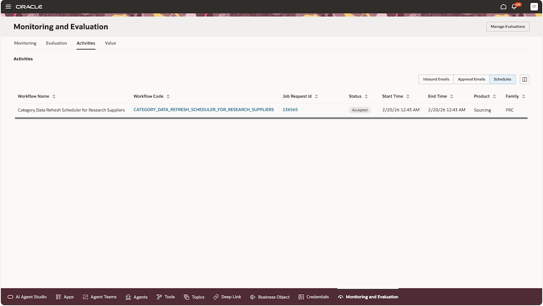

    7. 「監視および評価」タブで、「アクティビティ」タブに移動し、「スケジュール」を選択して、索引付けカテゴリの追加されたスケジュールを表示します。
      スケジュール詳細の表示
      スケジュール詳細の表示
