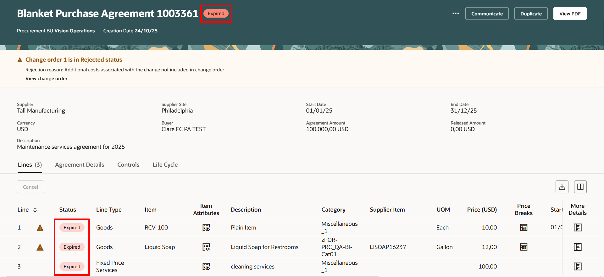

これらのスクリーン・キャプチャは、次の機能を示しています。
失効済購買契約を表示するRedwood購買契約ページ
ステータス・フィルタを使用して、失効した購買契約および契約明細をすばやく検索できるようになりました。
終了日を過ぎた購買契約の失効済ステータスを表示するRedwood購買契約ページ

- 失効済ステータスは、終了日が指定され、「オープン」または「保留中」ステータスの購買契約に対してのみ表示されます。
- 終了日を過ぎている包括購買契約の場合、取消済明細を除くその契約のすべての明細に失効済ステータスが表示されます。
