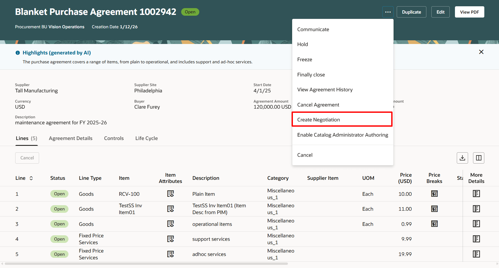

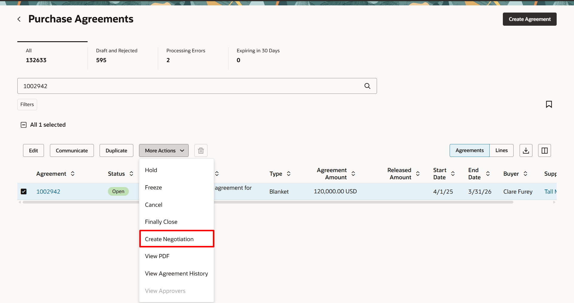

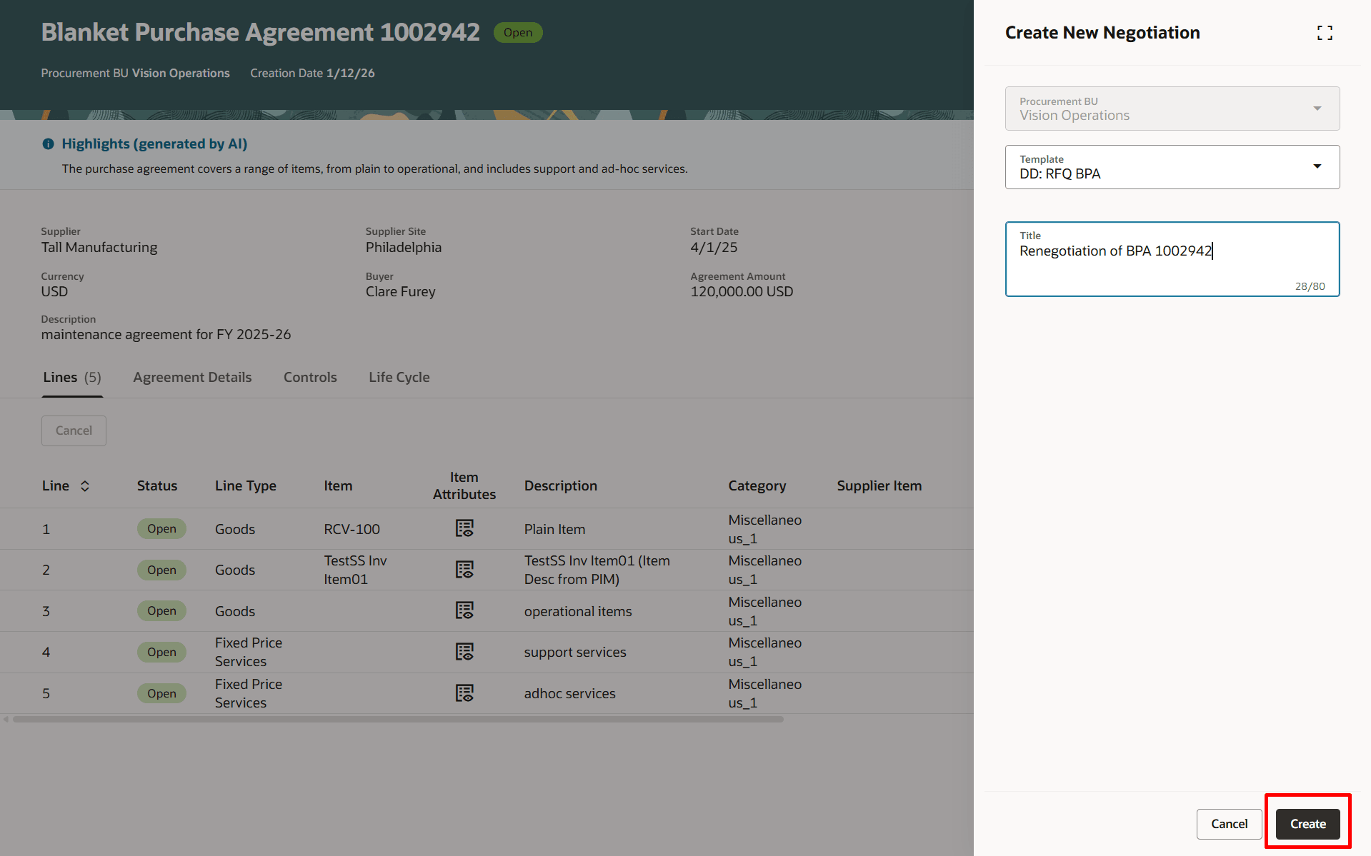

ネゴシエーションを開始するには、Redwoodの「購買契約」ページに移動し、「ネゴシエーションの作成」オプションを選択します。 これによりドロワーが開き、ネゴシエーション・テンプレートを選択してネゴシエーション・タイトルを入力できます。 明細および価格分岐が包括購買契約からネゴシエーションにコピーされます。
購買契約の表示時のネゴシエーション処理の作成
購買契約ワークベンチでのネゴシエーション処理の作成
「購買契約」ページの「ネゴシエーションの作成」処理
新規ネゴシエーション・ドロワーのネゴシエーション・テンプレートおよびネゴシエーション・タイトルの入力

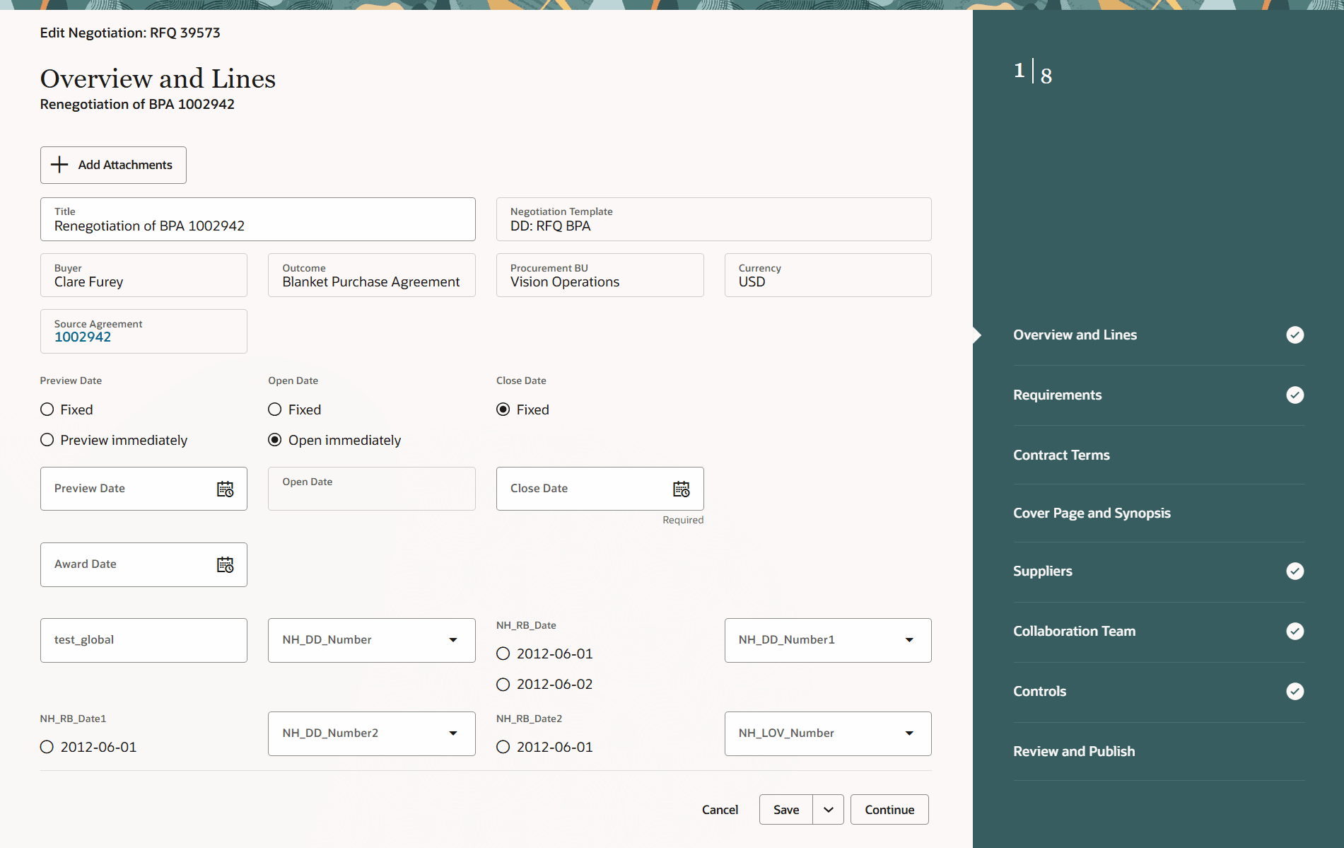

包括購買契約から作成された「ネゴシエーションの編集」ページ
