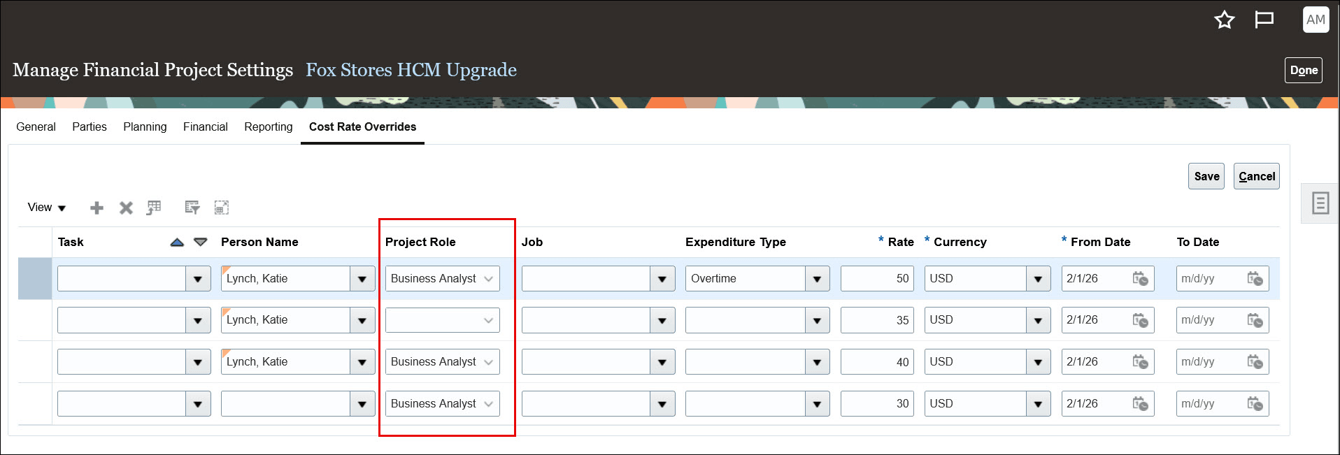

プロジェクト・ロールのコスト・レート・スケジュールを定義し、プロジェクト・ロールを原価計算、プランニングおよび請求のプライマリ・ディメンションとして使用するビジネス・ユニットおよびコスト組織に割り当てます。 オプションで、プロジェクト・ロール・コスト・レート・スケジュールを労務費計算上書きに含めたり、プロジェクト・ロールをプロジェクト・コスト・レート上書きの決定要因として含めたりします。
プロジェクト・ロール決定要因によるプロジェクト・コスト・レート上書き

  • プロジェクト・ロール・ベースのレートを使用してプロジェクト・タイム・カードを原価計算する場合は、トランザクションにプロジェクト・ロールが関連付けられていることが不可欠です。 ソースのプロジェクト・コスト労務トランザクションにプロジェクト・ロールが指定されていない場合、アプリケーションは、タイム・カード・トランザクションの日付時点で有効なタスク・レベルのリソース割当およびプロジェクト・リソース割当に基づいてプロジェクト・ロールを導出しようとします。 プロジェクト・ロールを導出できない場合、タイム・カード・トランザクションは否認されます。 したがって、「個人関連プロジェクト・コスト・トランザクションのプロジェクト・ロール導出」(ORA_PJC_DERIVE_PROJECT_ROLE)管理者プロファイル・オプションを「いいえ」に設定し、かわりにソースでの労務トランザクションのプロジェクト・ロールの取得に依存することで、デフォルトのプロジェクト・ロール導出機能を無効にすることを検討してください。
  • プロジェクト・ロールは、ジョブを除くプロジェクト・コスト・レート上書きのその他の使用可能な属性と組み合せることができます。 プロジェクト・ロールとジョブの両方を含むプロジェクト・コスト・レート上書きの組合せは許可されません。
  • タイム・カード・トランザクションの実績原価計算または計画時間に対して決定されるコスト・レートは、請求済プロジェクト専用に定義された組織原価計算ルール、労務費計算上書き、コスト・レート上書きなど、複数の設定オブジェクトの優先度に基づきます。 「プロジェクト・コストのトランザクション分析」および「プロジェクト・プランニングResource Assignmentsのトランザクション分析」レポートを使用して、コスト・レートがどのように導出されたかを完全に理解します。
