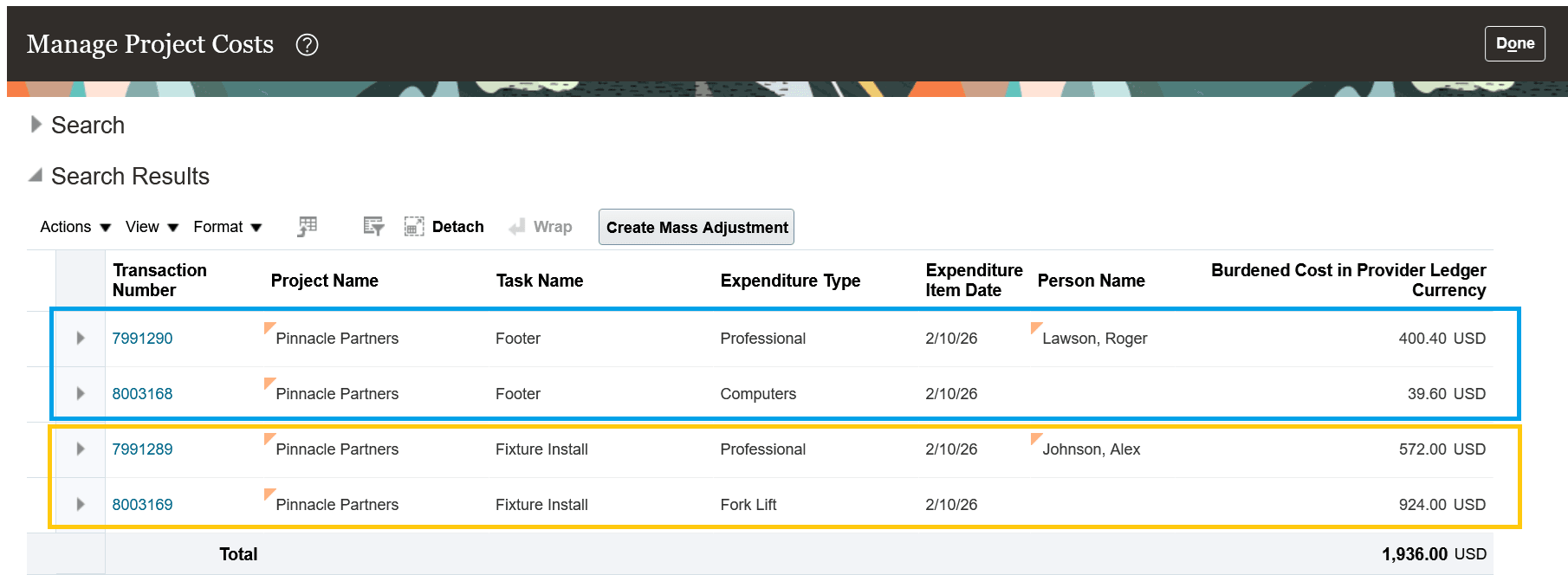

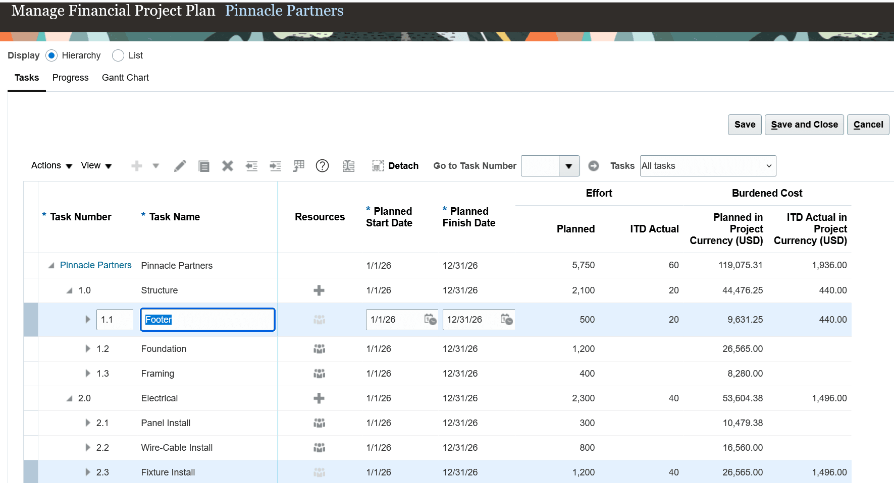

その後、リソースはプロジェクトに対して時間と経費を記録します。リーフ・タスク1.1および2.3の実績コストが表示された「財務プロジェクト・プランの管理」ページ。
リーフ・タスクの実績コストを示す「財務プロジェクト・プランの管理」ページのフッターおよびフィクスチャ・インストール。
リーフ・タスクの実績コストを示す「プロジェクト・コストの管理」フッターおよび什器の取付。
リーフ・タスクの実績コストを示す「プロジェクト・コストの管理」フッターおよびフィクスチャ・インストール。

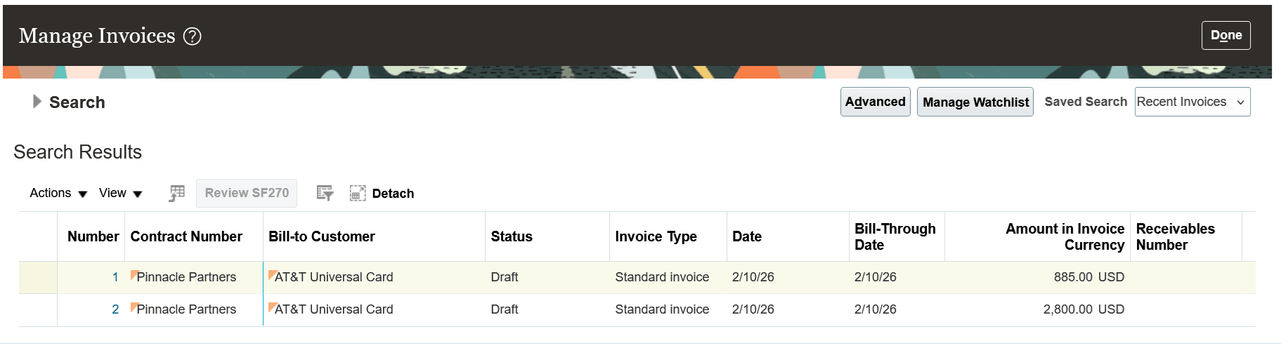

契約に対して請求書が生成されると、未請求コストがある最上位タスクごとに1つずつ、2つの個別の請求書が作成されます。上位タスクごとに1つずつ、2つの請求書草案が表示された「請求書の管理」ページ: 「構成」および「電気」
「請求書の管理」ページには、最上位タスクごとに1つ、「構成」および「電気」の2つの請求書草案が表示されます。

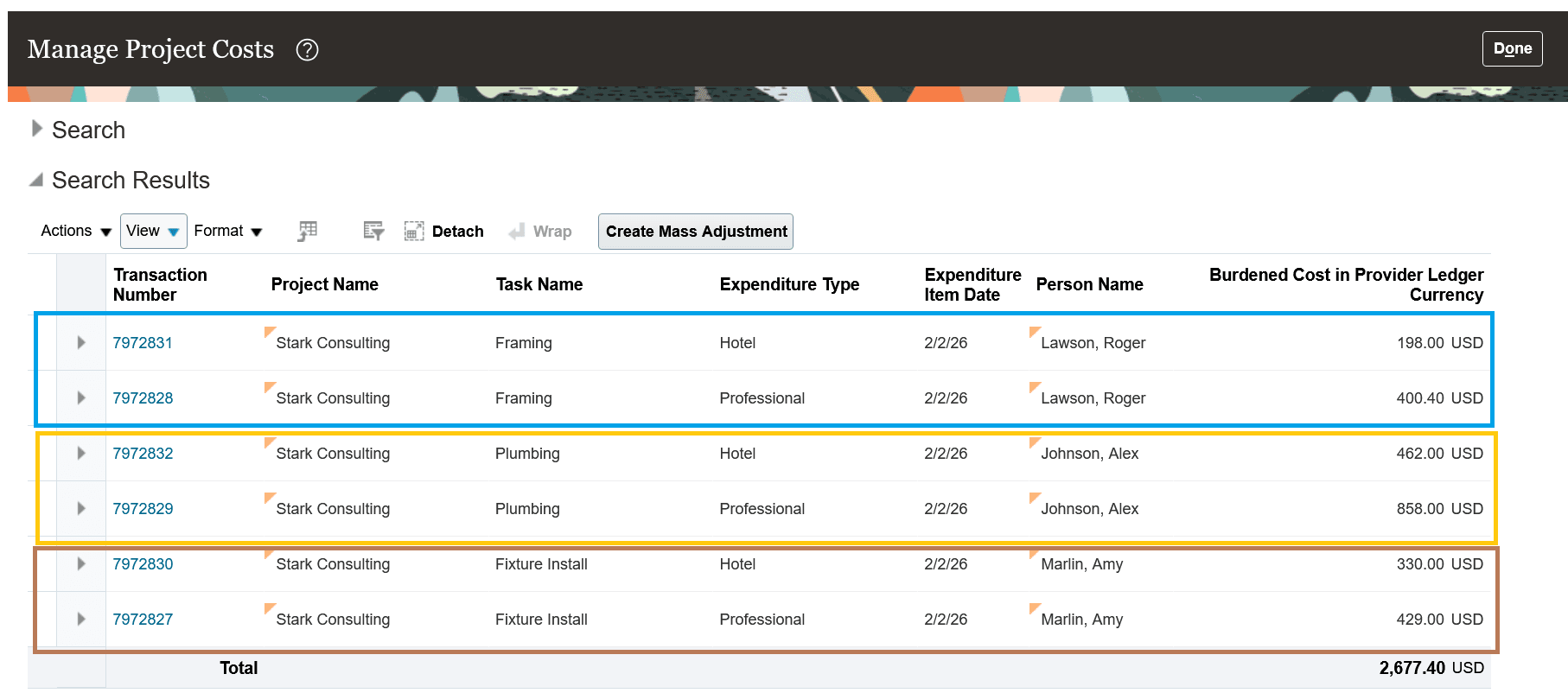

「Manage Project Costs(プロジェクト・コストの管理)」ページに、3つのプロジェクト・リソース(Roger Lawson、Alex JohnsonおよびAmy Marlin)の時間と経費のトランザクションが表示されます。

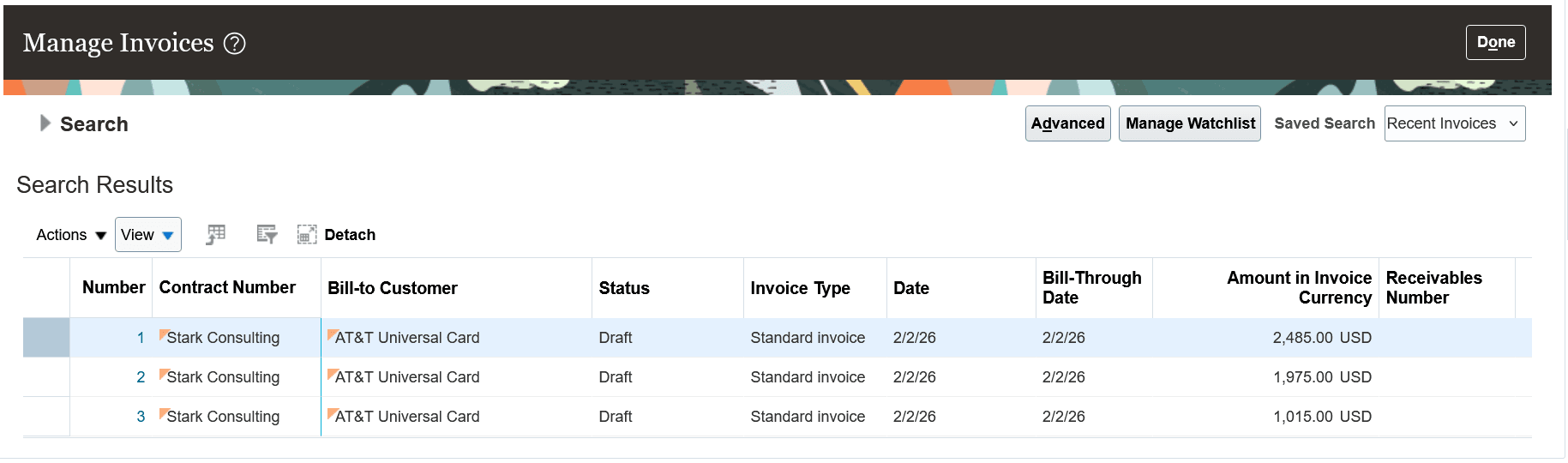

契約に対して請求書が生成されると、個人ごとに1つずつ3つの請求書が作成されます。
3つの請求書草案(Roger Lawson、Alex JohnsonおよびAmy Marlin用に1つずつ)が表示された「請求書の管理」ページ。

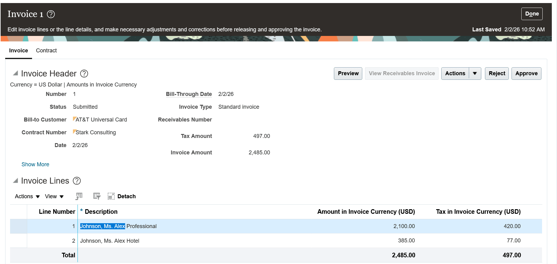

Alex Johnsonの請求書をレビューすると、請求プランの労務および非労務請求書書式に従って、時間と経費の個別の明細を表示できます。 労務および非労務請求書書式により、請求書明細摘要(この場合は、リソース名と支出タイプの連結)も決まります。
Alex Johnsonの請求書が開いた「請求書の管理」ページ。 請求書には、時間と経費について個別の行があります。
Alex Johnsonの請求書がオープンした「請求書詳細」ページ。 請求書には、時間と経費について個別の行があります。

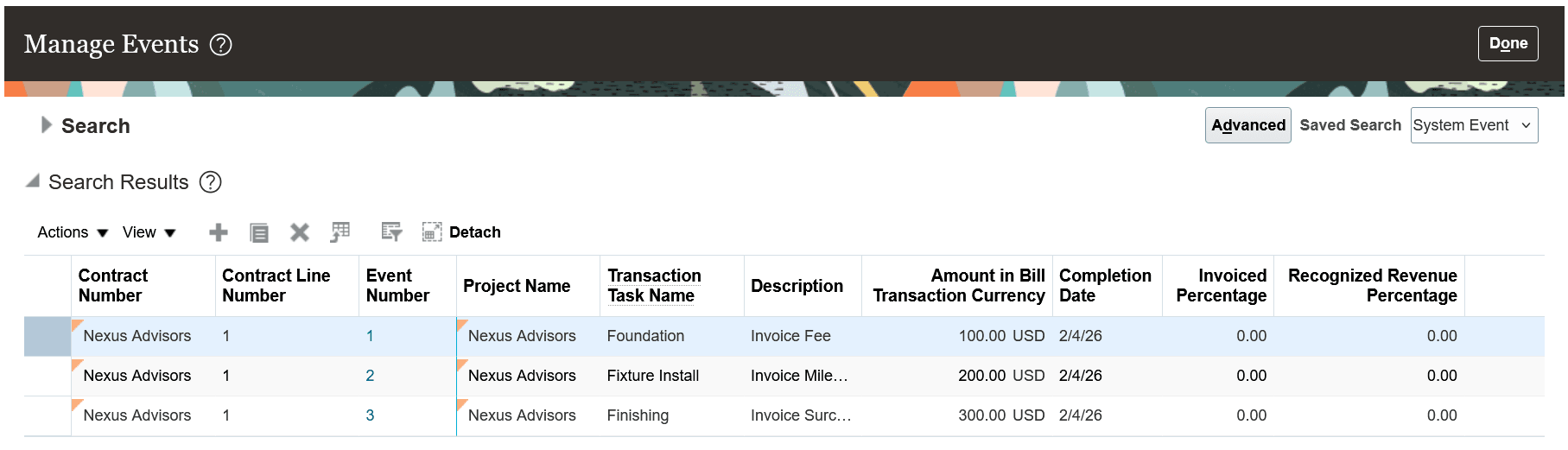

プロジェクト・マイルストンに関連付けられた3つの請求イベントが表示された「イベントの管理」ページ。

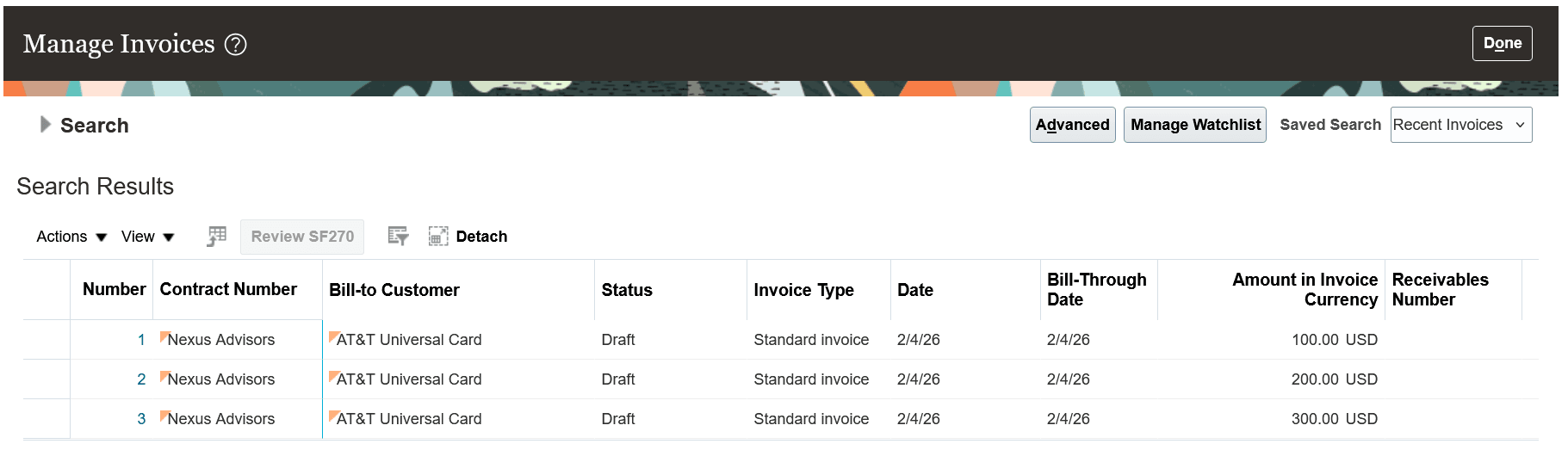

契約に対して請求書が生成されると、請求イベントごとに1つずつ、3つの請求書が作成されます。
請求イベントごとに1つずつ、3つの請求書草案が表示された「請求書の管理」ページ。

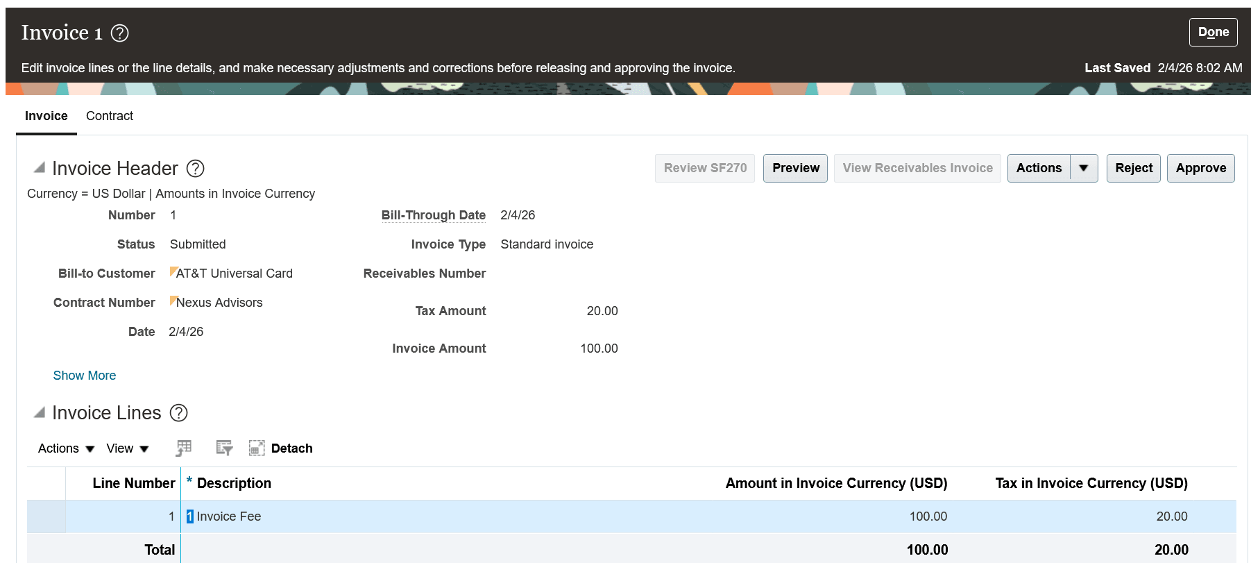

最初の請求書をレビューすると、請求イベント1の請求書手数料の単一明細を表示できます。 請求書明細摘要は、請求プランに関連付けられたイベント請求書書式に従って生成されました(この場合は、イベント番号と摘要が連結されます)。
請求イベント1の請求書がオープンされた「請求書詳細」ページ。

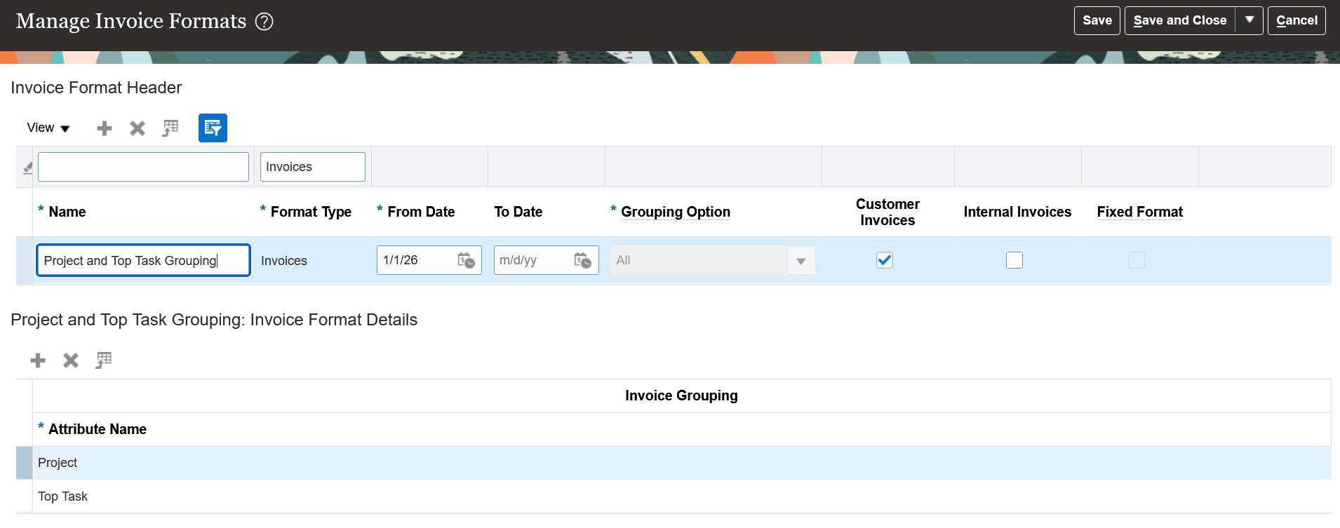

請求トランザクションをプロジェクトおよびトップ・タスク別に請求書にグループ化するために使用される請求書書式を示す「請求書書式の管理」ページ。

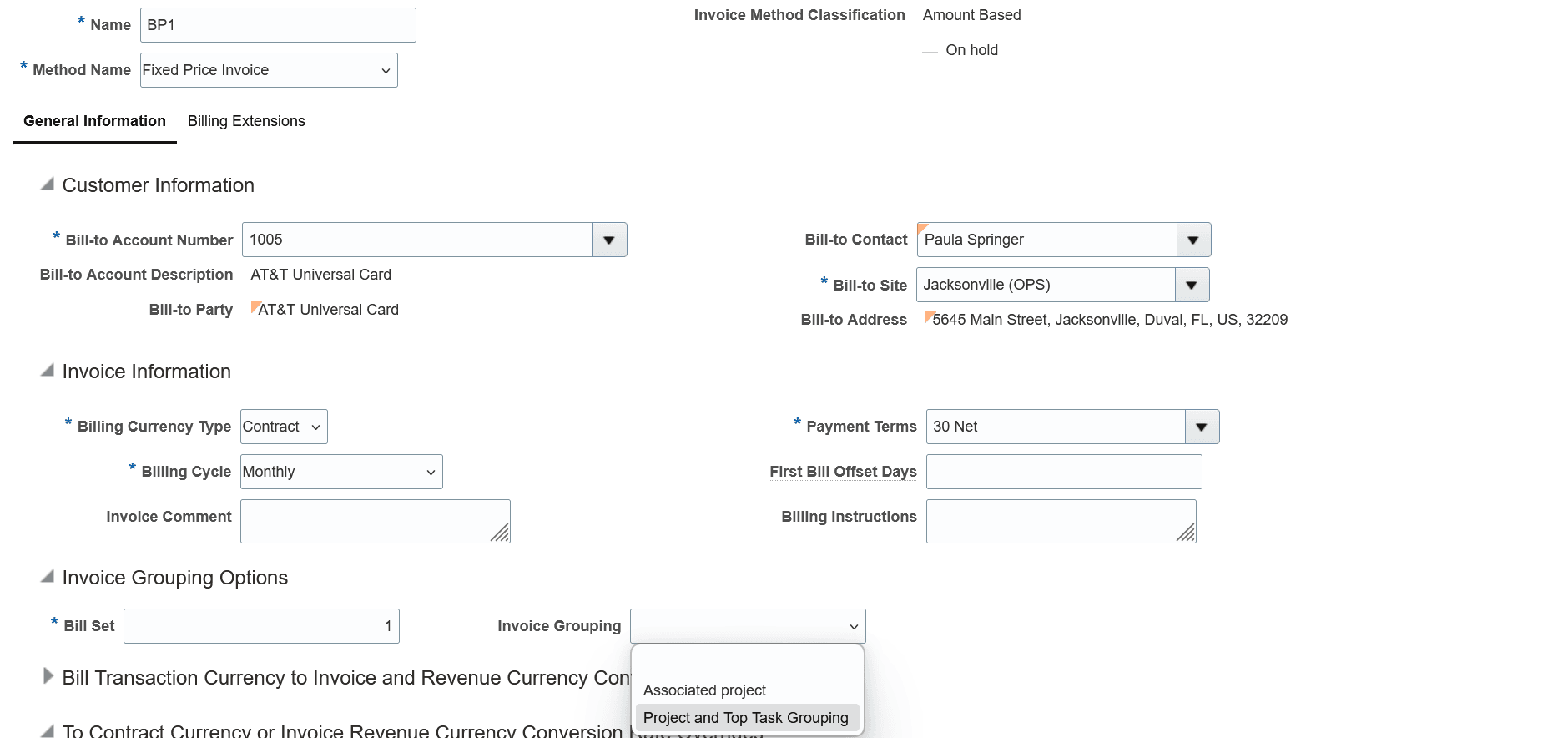

請求プランへの請求書書式の関連付け(「プロジェクト契約」>「請求」>「請求プラン」)
請求書のグループ化用に請求書フォーマットを構成したら、「請求書グループ化」属性を使用して、それらをプロジェクト契約の請求プランに関連付けます。 その後、これらのプロジェクト契約の請求書を生成すると、請求書書式からのグループ化属性によって、請求トランザクションを請求書にグループ化する方法が決まります。
請求書グループ化属性の値リストを示すプロジェクト契約請求プラン。 シード済の「関連プロジェクト」請求書書式とユーザー定義請求書書式を使用できます。
