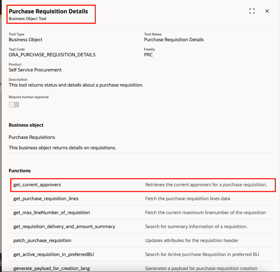

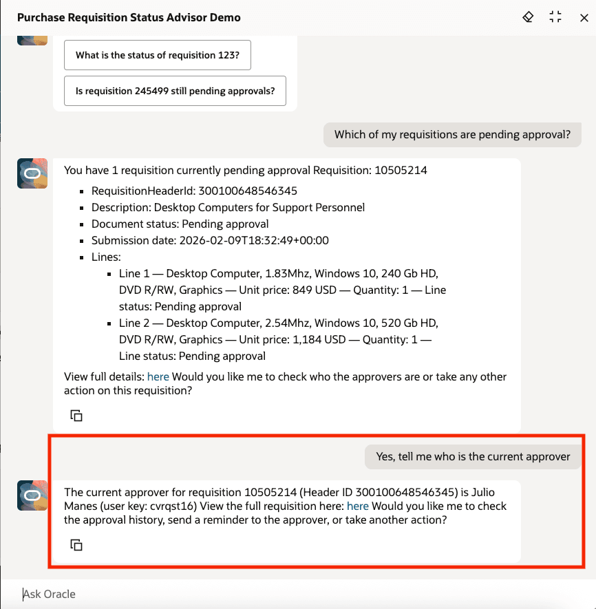

購買依頼ステータス・アドバイザ・エージェントでは、購買依頼の現在の承認者に関する照会がサポートされるようになりました。
購買依頼ステータス・アドバイザのコンポーネント
現在の承認者の取得機能
依頼者が購買依頼の現行承認者に要求

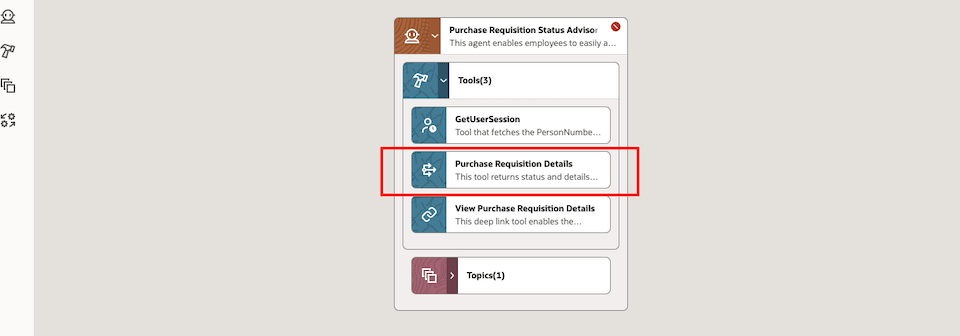

- シード済の「購買依頼ステータス・アドバイザ」のインスタンスを作成して公開します。
AI Agent Studioにナビゲートし、シード済の「購買依頼ステータス・アドバイザ」のインスタンスを作成します。 インスタンスを公開します。
インスタンスを作成するには2つの方法があります。- テンプレートのコピー: シード済エージェント・チームから基礎となるアーティファクトをすべて自動的にコピーし、指定した接尾辞を追加します。 エージェント・チームの設定、エージェント、ツールおよびトピックを編集できます。
- テンプレートの使用: エージェント・チームの各アーティファクトをステップバイステップで構成します。
- 新しいガイド付きジャーニを作成し、AI Agent Studioで作成したばかりの新しいエージェントのワークフロー・エージェント・タイプのエージェント・タスクを追加します。
- Oracle Visual Builder Studioを使用して、ユーザーがアクセスできるようにするRedwoodページにガイド付きジャーニを追加します。
