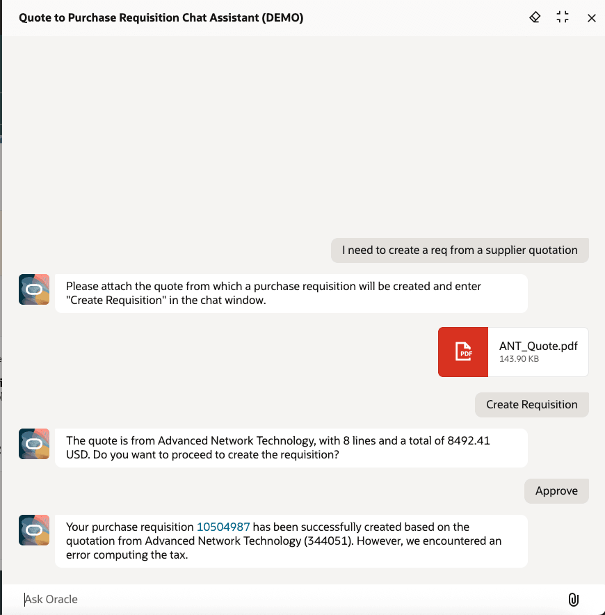

AIエージェント: 見積から購買依頼へのチャット・アシスタント
更新25Dでは、AIエージェント: 見積から購買依頼アシスタント機能を導入しました。この機能は、サプライヤ見積を含むEメールを解析し、それらを購買依頼に自動的に変換します。 これで、この自動変換をチャットから直接開始できるため、ユーザーはチャット・インタフェース内でサプライヤ見積をアップロードできます。

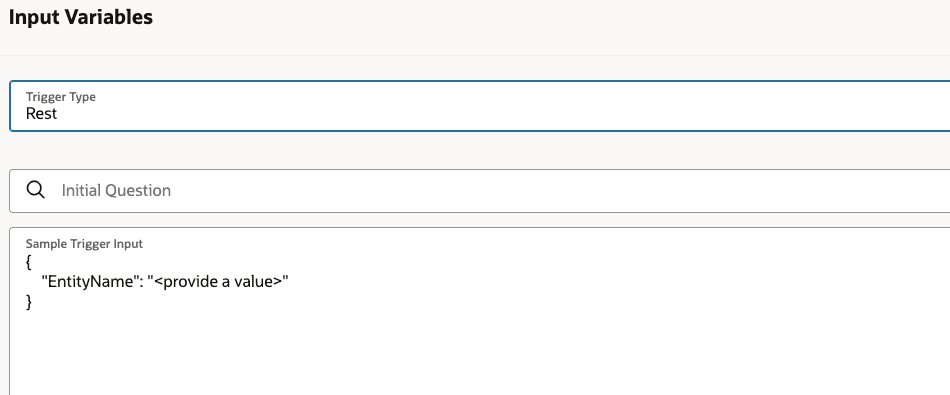

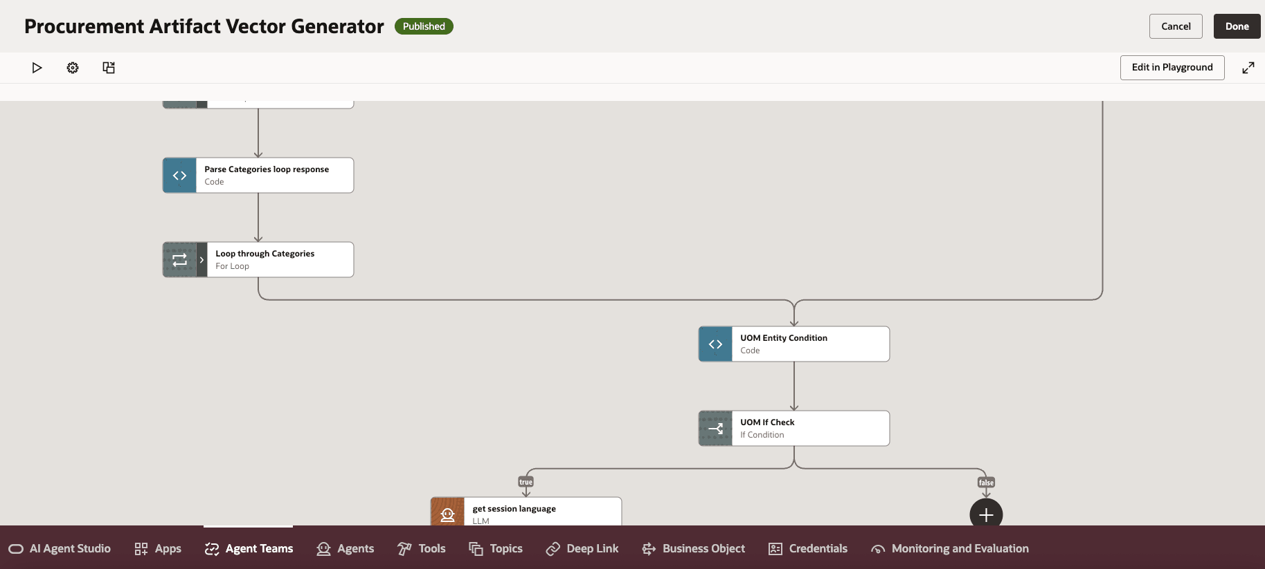

- EntityNameをPURCHASING_UOMにして、Procurement Artifact Vector Generator AIエージェントを実行します。 これにより、サプライヤ見積から単位を導出するために使用されるFusion単位がベクトルDBにロードされます。
- 「AI Agent Studio」→「エージェント・チーム」にナビゲートし、「公開済」タブを選択します。
- Procurement Artifact Vector Generatorを検索し、エージェントを選択します。
- [実行]アイコンをクリックします。
- トリガー・タイプとして「Rest」を選択します。
- EntityNameにPURCHASING_UOMと入力します。
- 「テストの開始」を選択します。
調達アーティファクト・ベクトル・ジェネレータ
調達アーティファクト・ベクトル・ジェネレータの入力
