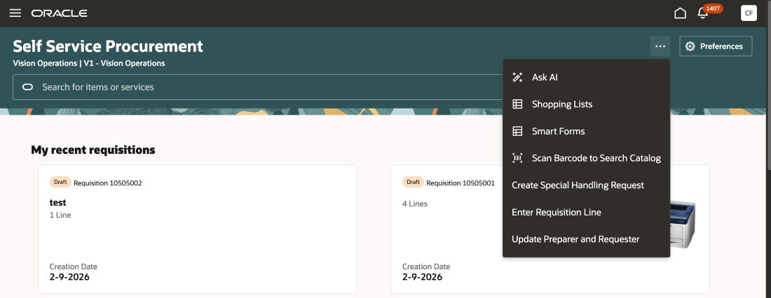

エージェントを起動して会話を開始する方法
「その他の処理」メニューから「AI要求」処理を選択して、セルフサービス調達ホーム・ページからエージェントを起動できます。
Ask AIの起動
Ask AIの起動

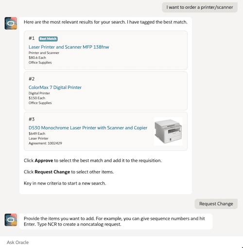

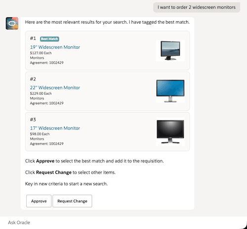

会話をはじめ、何を買うべきかを伝える。 たとえば:
'2つのワイドスクリーン・モニターをオーダーする
検索結果表示
検索結果表示
最良一致としてタグ付けされた1つの結果を使用して、上位3つの一致結果を表示できます。 最適一致は、検索関連性スコアに基づいて最初に返される項目です。 これは、処理方法を決定するのに役立ちます。 結果には、イメージ、品目摘要、通貨、価格、単位、品目カテゴリなどの追加詳細が含まれます。 契約が存在する場合は、契約番号も表示されます。

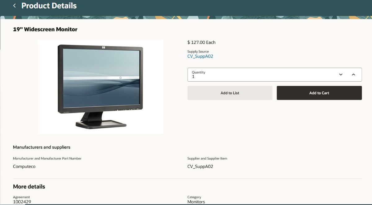

明細の詳細を表示するには、リンクされた摘要をクリックします。 「Product Details」ページには、アイテムに関する特定の情報が表示されます。
製品詳細
製品詳細

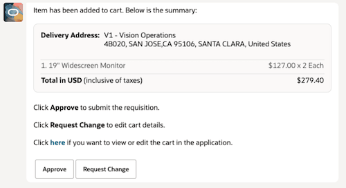

エージェントのチャットでは、最適な一致を追加するか、「変更のリクエスト」をクリックして結果から他の行を選択できます。 複数のアイテムを選択してカートに追加することもできます。 追加されたすべてのアイテムが、以前に追加されたアイテムとともにカートに表示されます。 この例では、最適一致が選択されています。 「承認」をクリックすると、カートのサマリーが表示されます。
エージェントのショッピング・カート
ショッピングカート
カート概要には、次の詳細が含まれます。
  • 搬送先住所。ユーザー作業環境からデフォルト設定されます(搬送先事業所と搬送先住所の組合せ)。
  • 購買依頼金額合計のカート内のすべての品目。
この段階では、次のような特定の詳細を変更できます。
  • 配送先住所。
  • 明細数量。
  • カートから明細を削除します。

チャット内の様々な時点でカタログ外要求を要求できます。
  • 検索結果が表示され、キーワード「NCR」を入力する場合は、「変更の要求」ボタンを使用します。

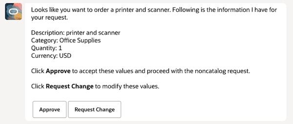

カタログ外依頼の作成
カタログ外依頼の作成

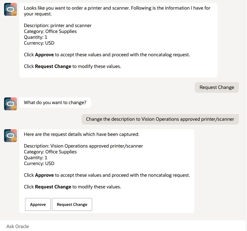

カタログ外依頼は、初期入力に基づいて次の情報で開始されます。
  • 説明:元の入力から。
  • カテゴリ:「カタログ外要求のベスト・フィット購買カテゴリ推奨の取得」機能によって決定されます。
  • [数量]:デフォルトは1です。
  • 通貨:プリファレンスの購買依頼発行BUに基づく機能通貨。
デフォルト・フィールド値
カタログ外依頼開始済
「Request Change」ボタンをクリックして詳細を変更できます。 たとえば、「数量を1から5に変更する」または「摘要をVision Operations承認済プリンタ/スキャナに変更する」と入力できます。
カタログ外依頼の詳細の変更
カタログ外依頼の詳細の変更

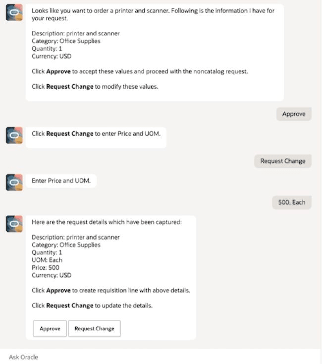

これらの値を受け入れて「承認」をクリックすると、「価格」および「単位」フィールドの入力を求められます。 ここに示すとおり、「500、 Each」と入力するだけです。
不適合レポートのデフォルト値の受入れ
Nnocatalog要求のデフォルト値の受入

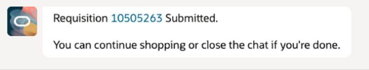

購買依頼の発行:
チャットから求人を送信すると、求人詳細ページにもハイパーリンクされている求人番号が表示されます。
購買依頼発行の確認
購買依頼発行の確認
これでショッピング・エクスペリエンスが正常に完了し、購買依頼が作成されました。 ショッピングを続行するか、チャットをクローズして対話を終了できます。

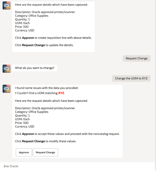

カートに追加してエラー処理を送信
詳細にエラーがある場合は、次のことを行います。
  1. 問題を示すエラー・メッセージが表示されます。
  2. アプリケーションは、必要に応じて元の値に戻ります。 たとえば、単位を変更し、それが見つからない場合は、元の値が使用されます。
エージェントの検証メッセージ
エージェントの検証メッセージ
カートへの品目の追加中または購買依頼の発行中に検証が失敗すると、エージェントにエラー・メッセージが表示されます。
たとえば、次の場合にカートに追加するとエラーが発生する可能性があります。
  • 外貨換算レートが存在しません。
  • サプライヤ詳細が無効です(契約明細の場合)。
カートに追加エラー
カートに追加エラー
送信エラー
送信エラー

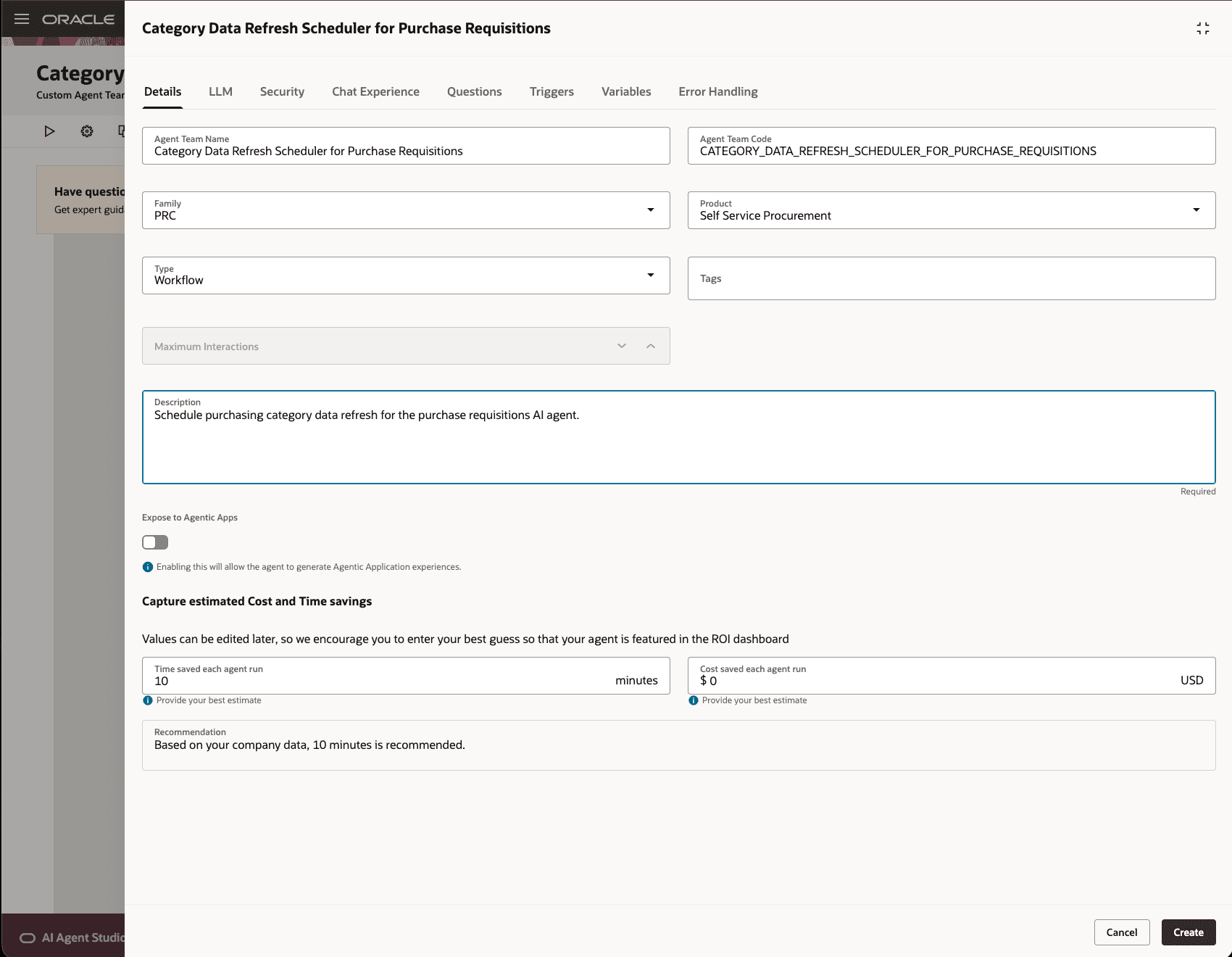

1.AI Agent Studioに移動します。
2.「エージェント・チーム」タブから、エージェント・チームを追加し、新しいエージェント・チームの詳細を指定します。
A. 「詳細」タブ
フィールド 摘要
ファミリ 「PRC」を選択します。
製品 [セルフサービス調達]を選択します。
タイプ 「ワークフロー」を選択します。
購買カテゴリの索引付けをスケジュールするための新規エージェント・チームの詳細の入力

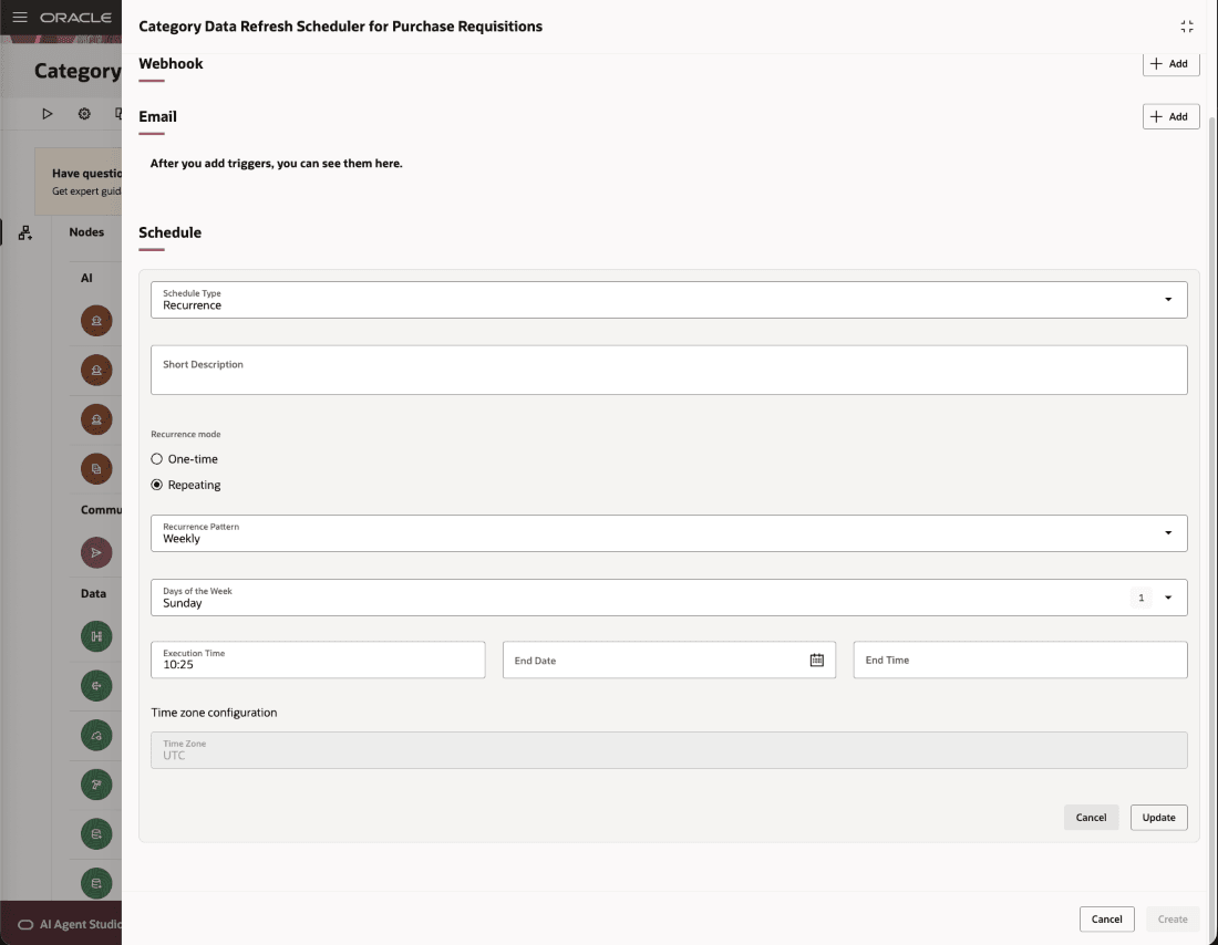

B. 「トリガー」タブ- スケジュールを追加し、詳細を指定します。 たとえば、これらの詳細を入力して、毎週日曜日に索引付けをスケジュールできます。
フィールド 摘要
スケジュール・タイプ 「繰返し」を選択します。
繰返しモード 「繰返し」を選択します。
繰返しパターン 「週次」を選択します。
曜日 「日曜日」を選択します。
実行時間 値として「10:25」を入力します。
購買カテゴリの索引付けをスケジュールするための新規エージェント・チームのスケジュール詳細の入力

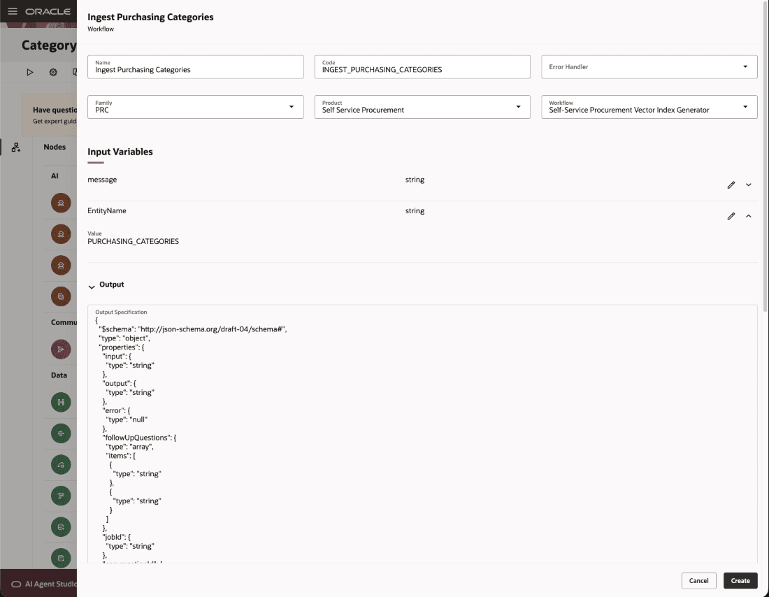

  3. 次の詳細を含むワークフロー・ノードを追加します。
フィールド 摘要
ファミリ 「PRC」を選択します。
ワークフロー 「Self Service Procurement Vector Index Generator」を選択します。
入力変数- EntityName PURCHASING_CATEGORIESを値として設定します。
ワークフロー・ノードの詳細の入力
ワークフロー・ノードの詳細の入力

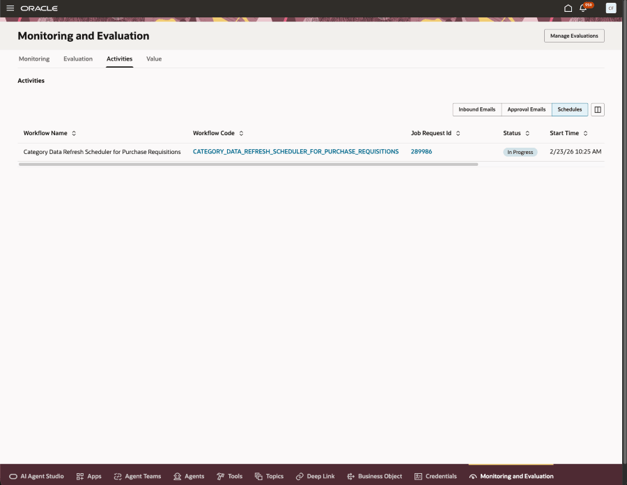

  2. 「監視および評価」タブから、「アクティビティ」タブに移動し、「スケジュール」を選択して、索引付けカテゴリの追加スケジュールを表示します。
スケジュール詳細の表示
スケジュール詳細の表示
