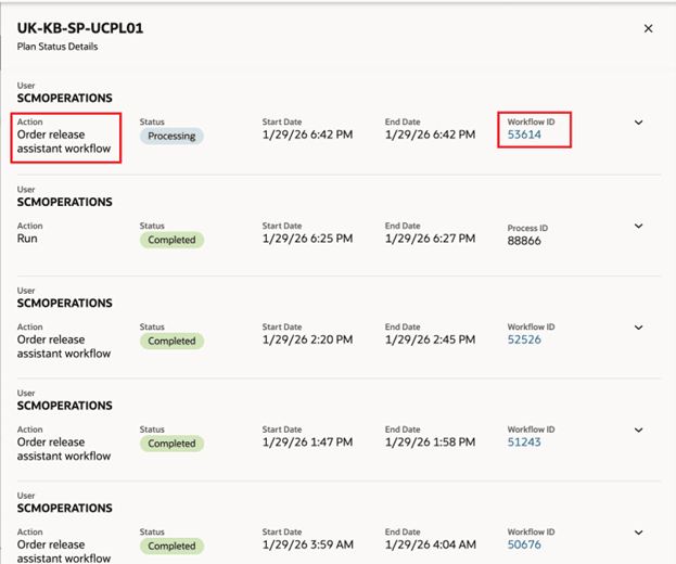

大量の注文を処理するには、多くの時間がかかります。 したがって、「供給および需要」ビジュアライゼーションで結果通知を待たずに結果をモニターする1つの方法は、「プラン・ステータス詳細」パネルを確認することです。
このパネルには、オーダー・リリース・アシスタント・ワークフローのステータスが表示されます。 計画オーダー・リリース・アシスタントを実行するたびに、処理済オーダーに一意の識別子が自動的に割り当てられます。 この識別子は、「プラン・ステータス詳細」パネルに「ワークフローID」ハイパーリンクとして表示されます。 ID値をクリックすると、供給と需要のビジュアライゼーションが開き、そのワークフローの実行中にオーダー・リリース・アシスタントによって確認されたオーダーのリストが返されます。 その後、オーダーの結果のリリース・ステータスを確認し、オーダー・リリース・アシスタントによってリリース対象としてマークされなかった残りのオーダーを手動でレビューできます。
オーダー・リリース・アシスタントのワークフロー・ステータスおよび「プラン・ステータス詳細」パネルのリンク
