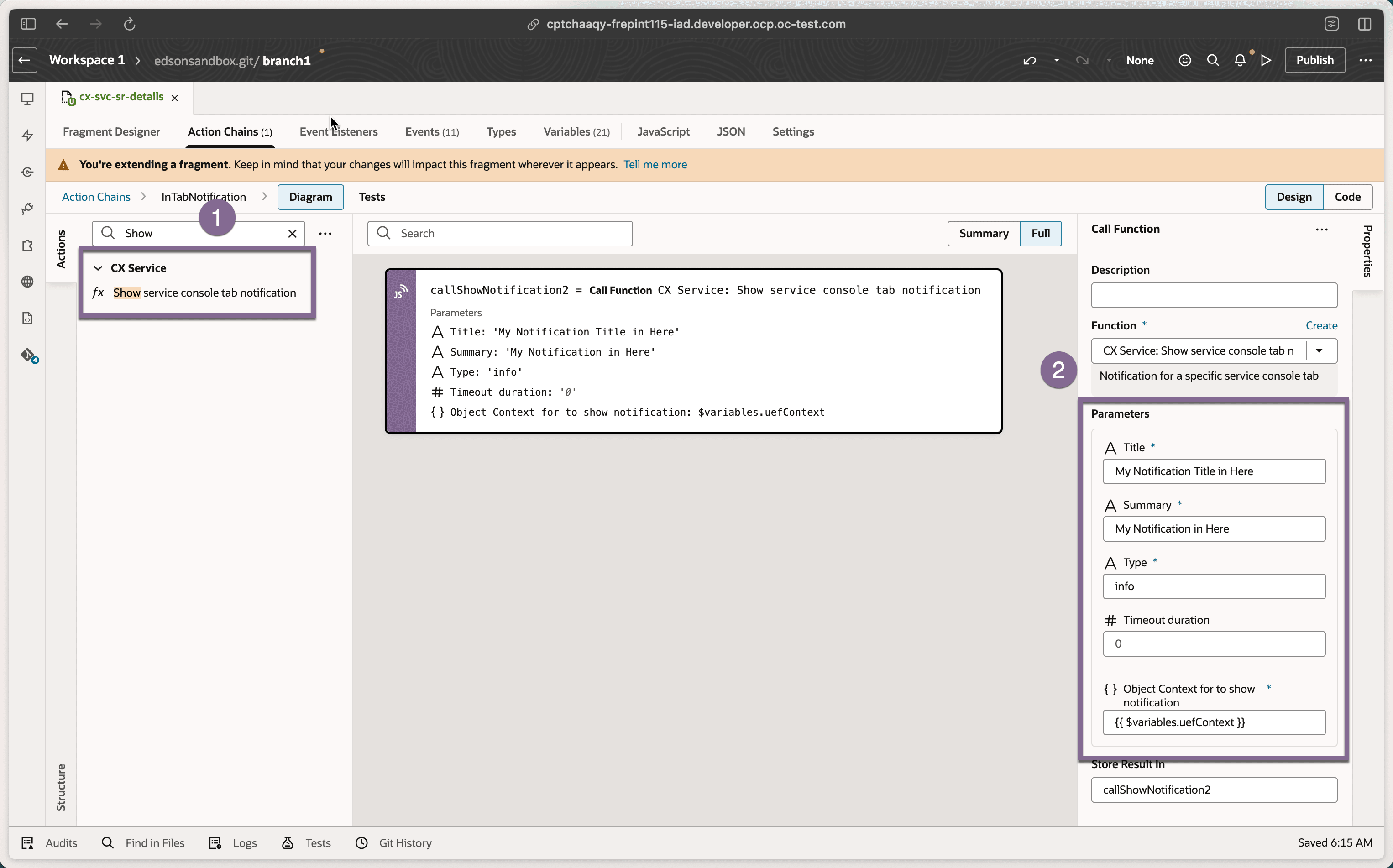

Visual Builder Studioを活用して、アプリケーションを公開します。 Visual Builderを使用したアプリケーションの拡張の詳細は、Oracle Help Center関心のあるアプリケーション・サービス領域→「Books」→「Configuration and Extension」を参照してください。
通知タブ内のCXサービス・アクションの表示
有効化のステップ
  • Oracle Fusion ServiceコンソールでVisual Builder Studioを開きます。
  • 通知処理を使用する関連する処理チェーンにナビゲートします。
  • 既存の通知ステップを、CX Serviceアクション・グループで提供されている新しい「サービス・コンソール・タブ通知の表示」で置換または拡張します
  • アクティブなタブ・コンテキストでのみ起動する関数をマップします。
  • 開いている複数のタブにまたがってテストし、タブの分離動作を検証します。
