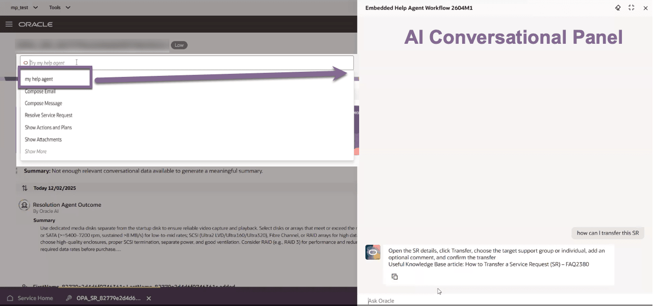

システム実装者は、「サービス・リクエスト詳細」ページ内のアクション・バーから直接AIエージェント(エージェント・チーム)を起動するようにスマート・アクションを構成できるようになりました。 エージェントはAI Studioで構築および公開され、アプリケーション・コンポーザを介してサービス・リクエスト・オブジェクトにリンクされます。カスタム開発は必要ありません。 トリガーされると、エージェントは会話型AIパネルにオープンし、サービス・リクエスト・コンテキスト(SrNumber、SrId)が自動的に渡されます。

    1. アプリケーション・コンポーザで、スマート処理管理UIにアクセスします。
    2. 「作成」をクリックし、UIベースのアクション・タイプを選択します。
    3. 名前(例: 「ヘルプ・エージェント」)。
    4. オブジェクトを「サービス・リクエスト」に設定します。
    5. 「アプリケーション」で、「サービス・センター」を選択します。
    6. 「アクション・タイプ」で、「エージェント・チーム」を選択し、公開されたAIエージェントのリストからエージェントを選択します。

    3. 新しいスマートアクションがアクションバーに表示され、それを選択してエージェントドロワーを開き、対話を開始します。
