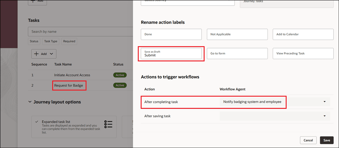

タスク完了後にトリガーするワークフロー・エージェントの構成

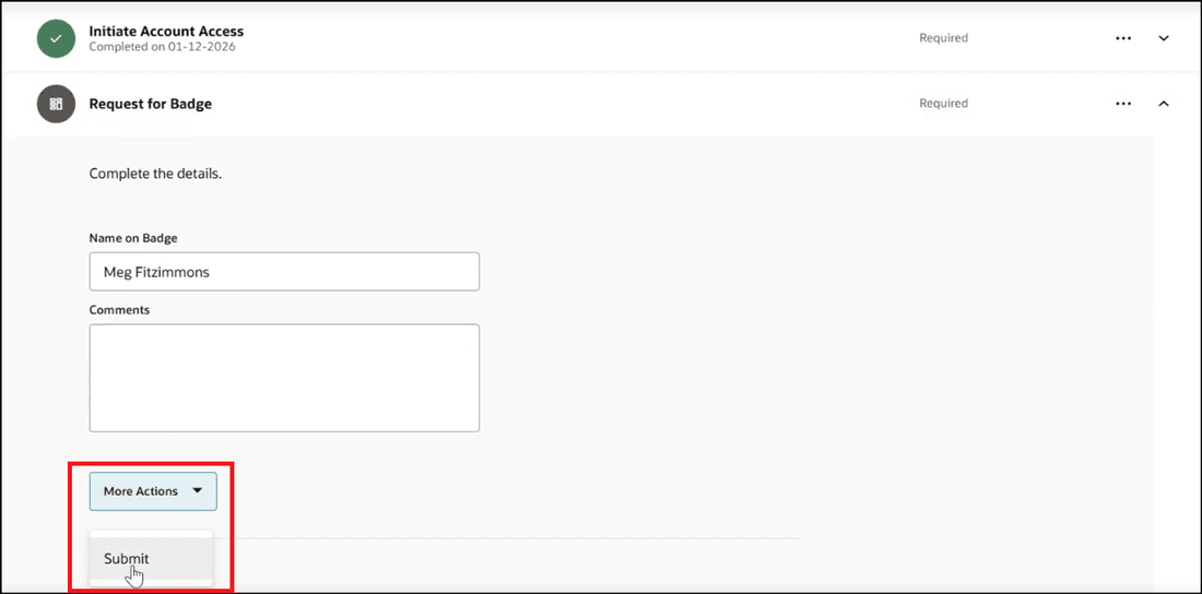

マネージャが「バッジのリクエスト」タスクを確認し、「送信」をクリックしてタスクを完了します。
「送信」をクリックしてタスクを完了としてマークします

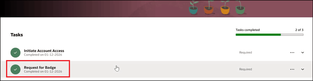

「バッジのリクエスト」タスクがマネージャによって完了としてマークされると、ワークフロー・エージェントはバッジ管理システムと従業員にEメールで自動的に通知します。
完了としてマークされたタスク
完了としてマークされたタスク
