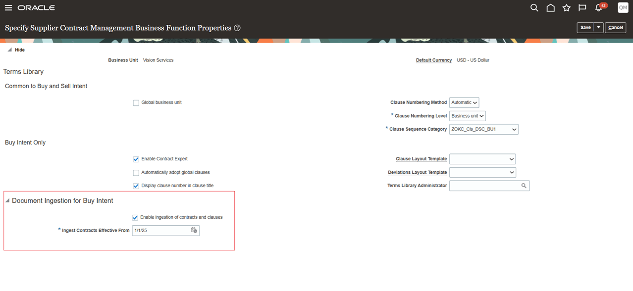

  2. ビジネス・ユニット・レベルでの取込みの有効化
契約および条項を取り込むビジネス・ユニットを指定します
  • 「Specify Supplier Contract Management Business Function Properties(サプライヤ契約管理ビジネス機能プロパティの指定)」UI(「Setup and Maintenance(設定および保守)」→「Enterprise Contracts(企業契約)」)に移動します。
  • 「契約および条項の取込み使用可能」チェック・ボックスを使用可能にします
  • 「有効開始契約の取込み」フィールドに日付を入力します- このフィールドに記載された日付以降の開始日を持つ契約のみがContent Intelligenceに収集されます。
サプライヤ契約ビジネス機能プロパティの管理

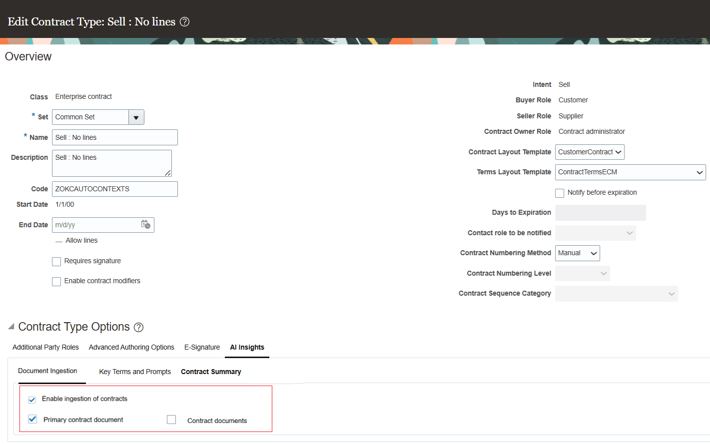

  1. 契約タイプ別の取込みの構成
契約タイプの管理
契約が取り込まれる契約タイプを指定します。
「AIインサイト」タブに、「ドキュメント取込み」という新しいタブが追加されました。 このタブは、この機能のオプトインが有効であり、ユーザーに「AI設定の管理」権限がある場合にのみ使用できます。 契約タイプの契約をコンテンツ・インテリジェンスに取り込むには、「契約取込み使用可能」チェック・ボックスを選択します。 関連するチェック・ボックスを有効にすることで、プライマリ契約文書(PCD)または契約文書(あるいはその両方)を契約の「文書」タブで取り込むことを選択できます。 契約のドラフト・バージョンでPCDを使用できない場合、PCDは取り込む契約条件に対して内部的に生成されます。 両方のチェック・ボックスの選択を解除すると、次の契約メタデータのみが取り込まれます。
契約番号、目的、ビジネス・ユニット、法的エンティティ、バージョン、ステータス、契約タイプ、金額、通貨、プライマリ・パーティ名、開始日、終了日、署名日、クローズ日
契約タイプの管理
契約タイプの管理

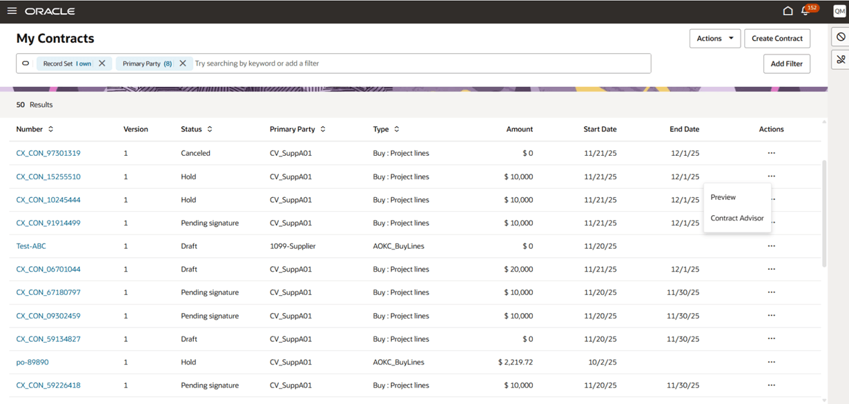

  1. 「契約」リスト・ページに移動します。
  2. 関連するビジネス・ユニットおよび契約タイプに対して機能が有効になっている契約を選択します。
  3. 「アクション」メニューから、「契約アドバイザ」を選択します。
  4. 右側にチャット・パネルが開き、ユーザーは質問を入力したり、推奨プロンプトを選択できます。

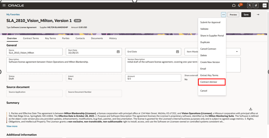

編集ページからの契約アドバイザ
編集ページからの契約アドバイザ
「処理」メニューを使用して「契約」リスト・ページから契約アドバイザに直接アクセスして、迅速にアクセスすることもできます。
契約リスト ページ
契約リスト ページ

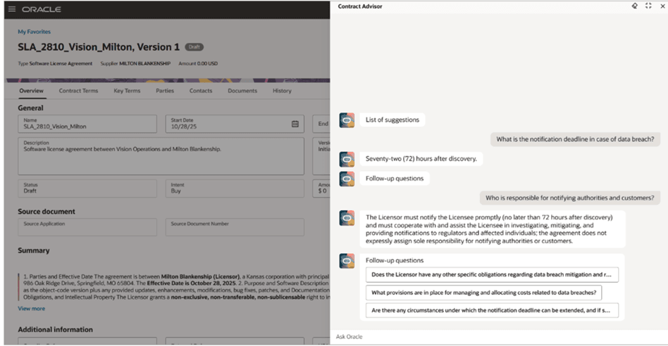

契約アドバイザ・チャット
契約アドバイザ・チャット
取り込まれた契約、標準条項および現在の契約を含む契約文書に関する質問を入力できます。
回答は、コンテンツ・インテリジェンスに何が取り込まれたか、および契約/ドキュメントへのアクセスによって決まります。
契約アドバイザは、契約の理解を迅速化し、レビュー時間を大幅に短縮します。 重要な条件と義務に関するインサイトを瞬時に提供し、意思決定と契約管理の生産性を向上させることで、法務、調達、コンプライアンスの各チームの効率が向上します。

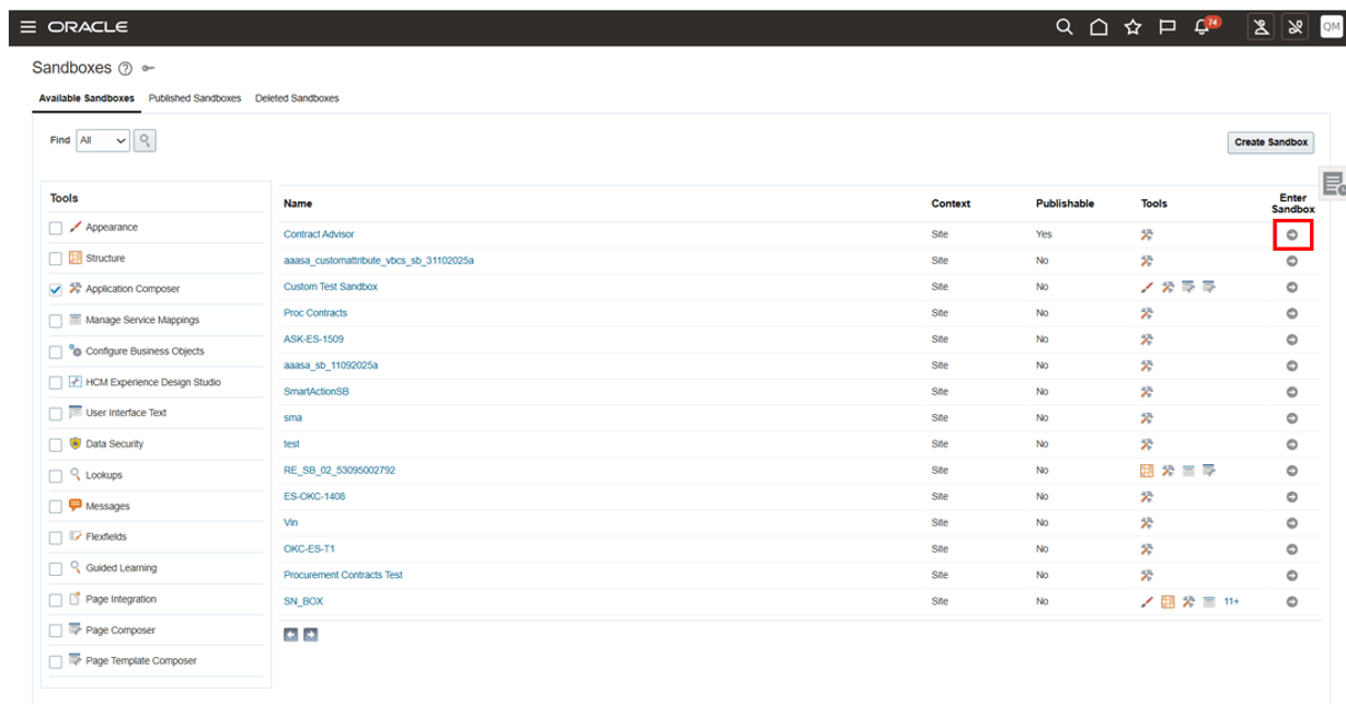

1.   サンドボックスの作成と入力
「ナビゲータ」から、「構成」、「サンドボックス」の順に移動します。
  • 「サンドボックス」ページで、「サンドボックスの作成」をクリックします。
  • 「サンドボックスの作成」ダイアログで、次の手順を実行します。
  • 「名前」(「契約アドバイザ」など)を入力します。
  • テスト後に変更をデプロイする場合は、「公開可能」を「はい」に設定します。
  • リストからアプリケーション・コンポーザ・ツールを選択します。
  • 「作成して入力」をクリックして、新しく作成したサンドボックスを入力します。
  • 後で「サンドボックス」リストに戻り、サンドボックス名の横にある「サンドボックスの入力」をクリックして開くこともできます。
サンドボックスの入力
サンドボックスの入力

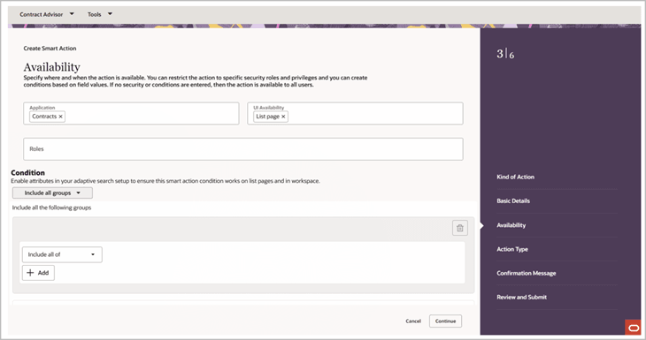

6.「可用性」ステップで、「アプリケーション」を「契約」として選択します。 契約リスト・ページで処理を使用可能にするには、「UI可用性」を「リスト・ページ」に設定します。
可用性ステップ
可用性ステップ
