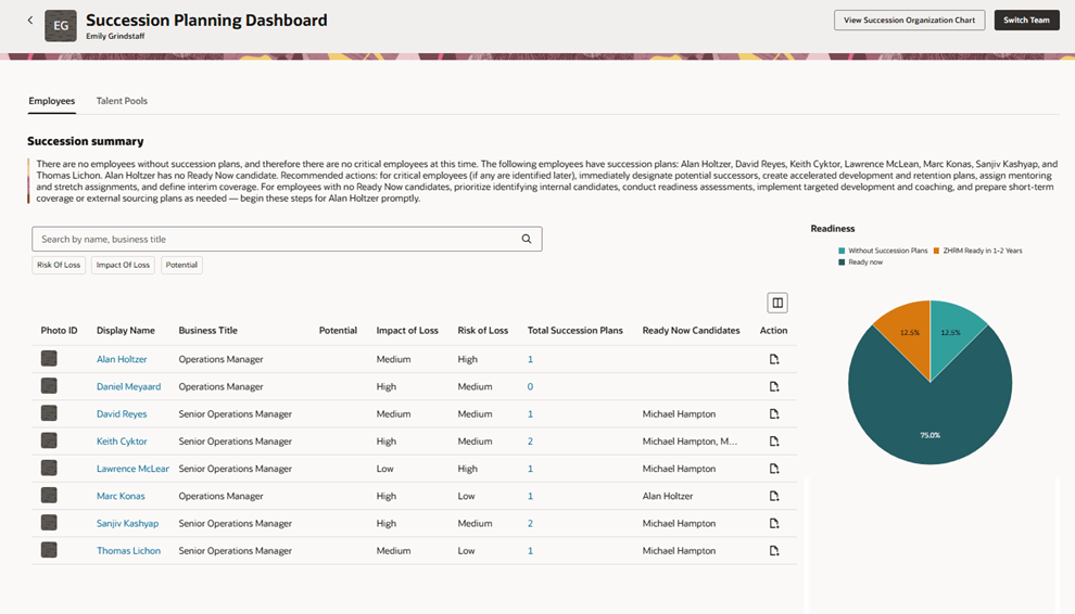

ダッシュボードの円グラフには、次の概要情報が表示されます。
  • 準備レベルが異なるチーム・メンバーの割合
  • 後任プランを持たないチーム・メンバーの割合
  • 異なるポテンシャル評点レベルを持つチーム・メンバーの割合
これを利用して、チーム・メンバーに対して行う必要がある後任計画を決定し、チーム・メンバーに様々なキー・ポジションを埋めるために準備レベルを向上させる計画を立てます。
管理者がチームの後任プランのAI生成サマリーの表示を有効にしている場合は、これをダッシュボードに表示できます。 表示されるサマリーは、管理者が構成したエージェントによって異なります。 デフォルトでは、次の情報がサマリーに表示されます。
  • 後任プランのないチーム・メンバーの数
  • 離職または離職の影響が高いが後任プランがないクリティカル・チーム・メンバーの名前および数
  • Ready-Now後任者がいないチーム・メンバーの名前
  • 組織の後任計画を改善するための推奨処理
マネージャの後任プラン・ダッシュボード
マネージャの後任プラン・ダッシュボード
特定のチーム・メンバーを検索するか、離職のリスク、離職の影響またはポテンシャルの値でフィルタできます。 詳細を表示する個人の名前を選択します。

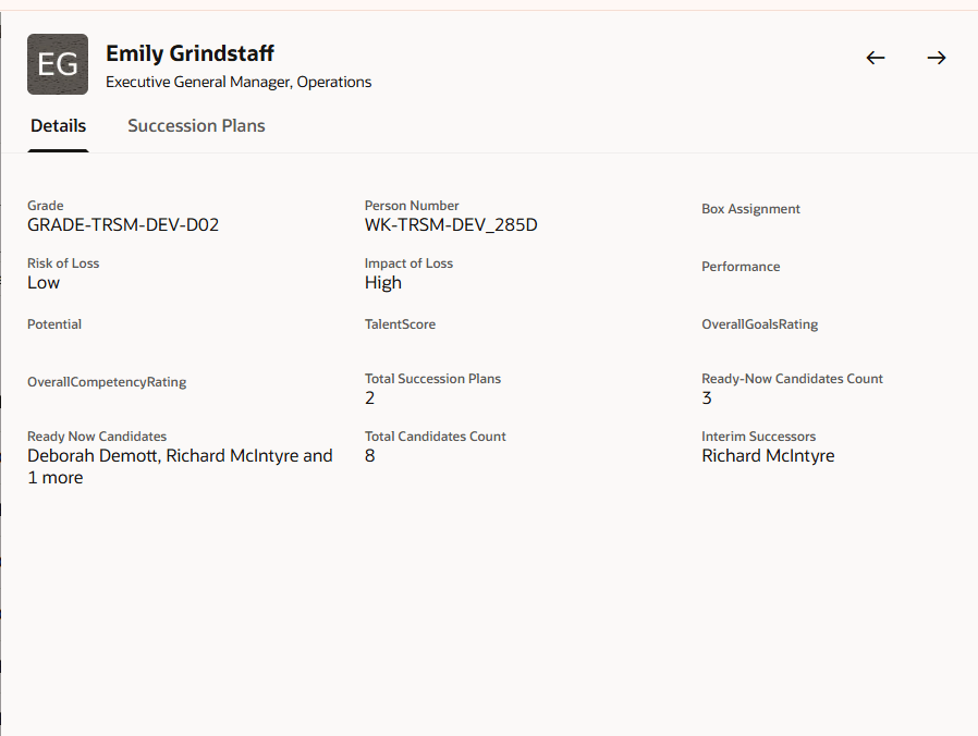

チーム・メンバーの詳細を示すパネル
チーム・メンバーの詳細

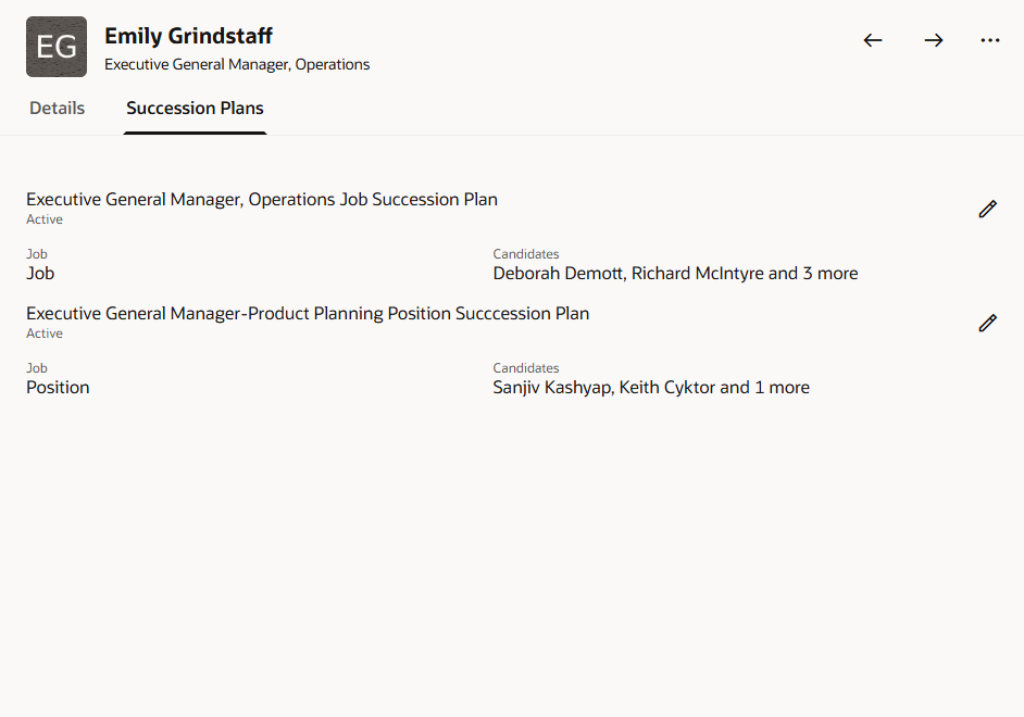

後任プラン数を選択して、チーム メンバーが現職者または推論在職者である後任プランの詳細を表示します。
チーム・メンバーの後任プラン
チーム・メンバーの後任プラン
後任プランを編集できるのは、そのためのアクセス権がある場合です。

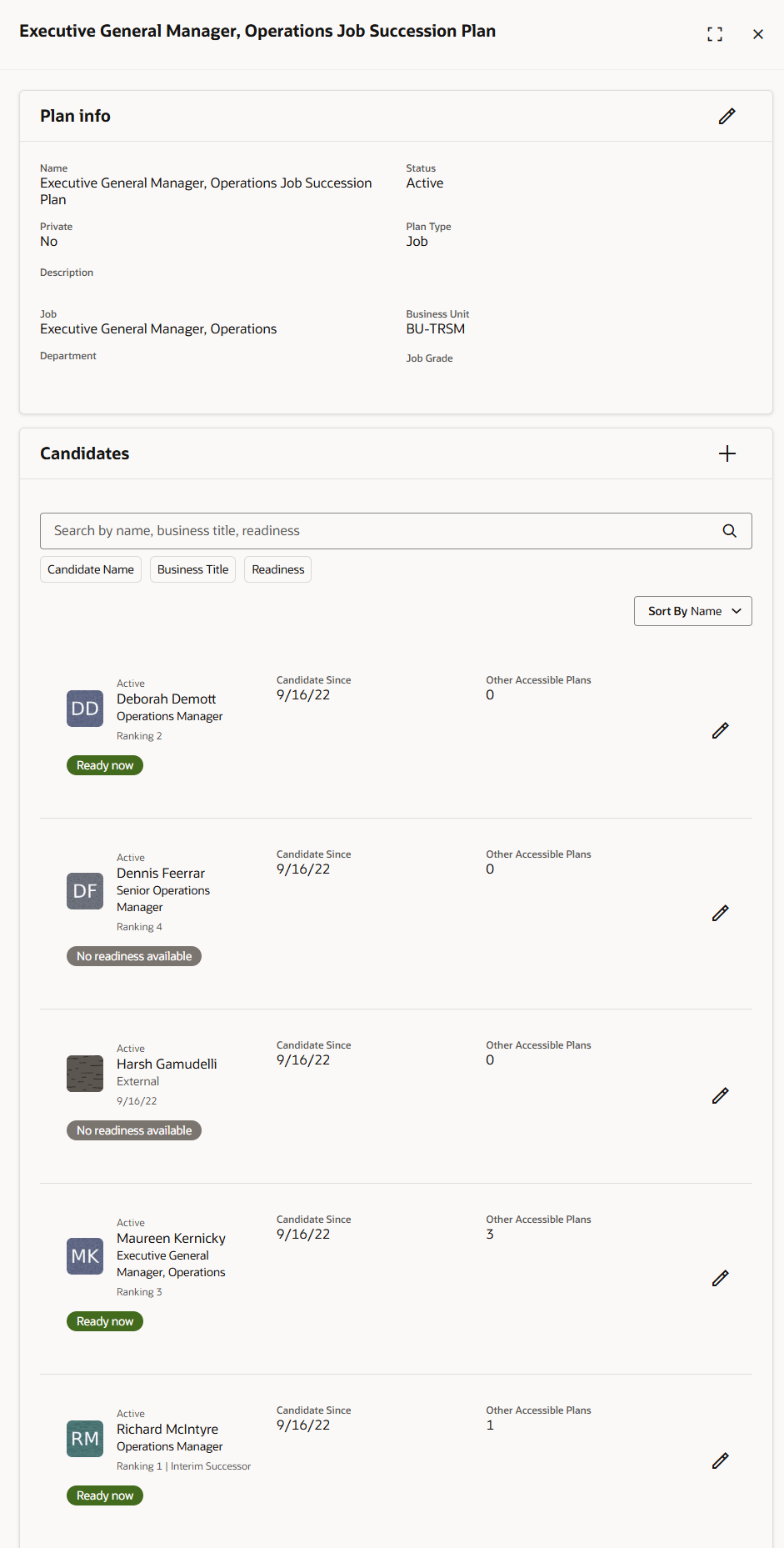

後任プラン詳細
チーム・メンバーの後任プランの編集

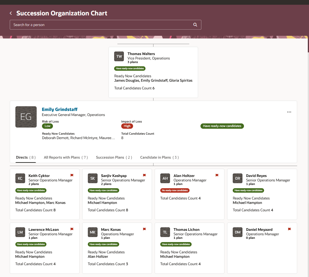

「後任組織の表示」チャート・ボタンを使用して、後任計画ダッシュボードが現在表示されている個人の後任組織チャートを表示します。
「後任組織チャート」ページ
マネージャの後任組織図

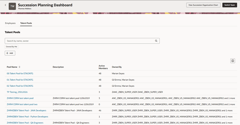

「タレント プール」タブ
このタブには、アクセス権があるタレント・プールが表示されます。
「タレント プール」タブ
「タレント プール」タブ

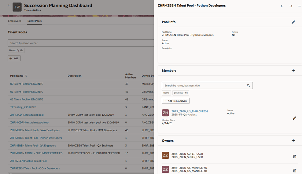

詳細を表示するタレント プールを選択します。
タレント・プール詳細パネル
タレント・プール詳細パネル
タレント・プールは、このパネルの所有者である場合に編集できます。
