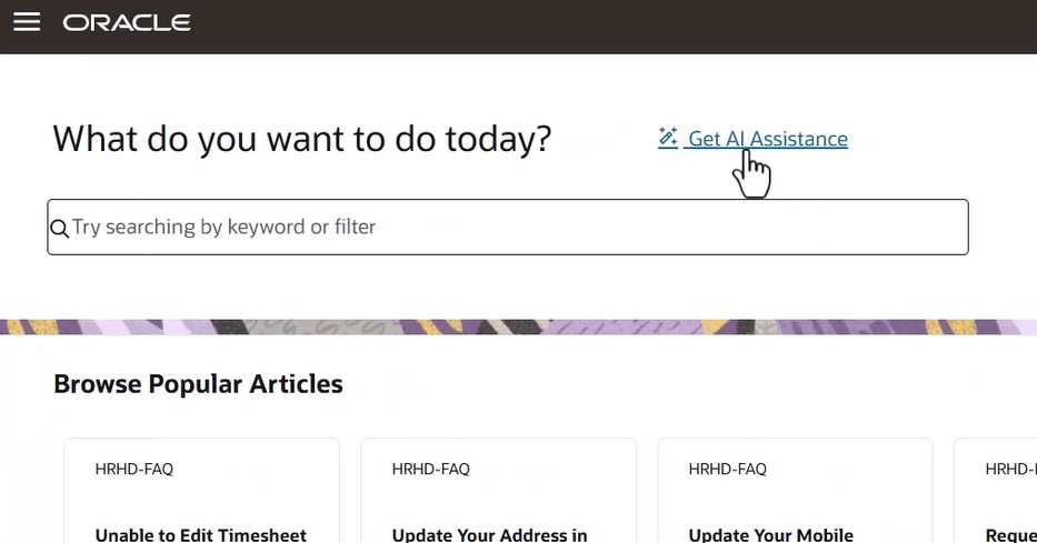

「My Help」の従業員ユーザー・インタフェースは変更されておらず、従業員にAIエージェントとの会話形式の質問と回答のセッションを提供する「Get AI Assistance」のオプションが含まれています。
ヘルプのAI支援
ヘルプのAI支援

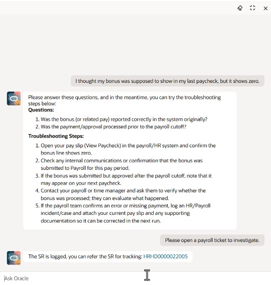

最後に、質問に回答がない場合、これまでに提供された情報を使用して、ヘルプ・デスクのリクエストを代理で開くこともできます。
従業員ヘルプデスクセルフサービスアシスタントリクエストの作成
