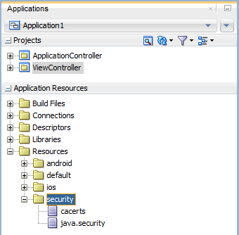

図C-1 「アプリケーション・リソース」ペインからアクセスされるMAFアプリケーション・アーティファクト
この図は周囲のテキストで説明しています
アプリケーション全体のリソースが含まれるアプリケーション・コントローラ・プロジェクトは、モバイル・デバイスでのアプリケーションの表示方法を構成するためのメタデータ・ファイルが含まれるという点で、MAFアプリケーションのプレゼンテーション・レイヤーを提供しています。このプロジェクトはMAFアプリケーションのセキュリティを指定しており、アプリケーションのログイン・ページ、アプリケーション全体のリソースを含むことができます。アプリケーション・コントローラ・プロジェクトは、本質的には、アプリケーション機能とそのコンテンツを定義するビュー・コントローラ・プロジェクトのコンシューマです。詳細は、「ビュー・コントローラ・プロジェクトのリソースについて」を参照してください。
