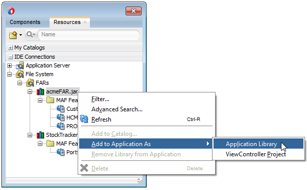

アプリケーション機能コンテンツをライブラリとしてMAFアプリケーションに追加するには:
  1. 「リソース」ウィンドウを開き、「新規」→「IDE接続」を選択して、「ファイルシステム」を選択します。
  2. 「ファイルシステム接続」ダイアログに入力し、機能アーカイブJARファイルを格納するディレクトリへのファイル接続を作成します。詳細は、Oracle JDeveloperのオンライン・ヘルプを参照してください。
  3. 「リソース」ウィンドウで、機能アーカイブ・ファイル(JARファイルとして示されている)を右クリックします。
  4. 「名前を付けてアプリケーションに追加」を選択して、「ライブラリ」を選択し、これを使用するアプリケーションのクラスパスを追加します(図8-1 を参照)。

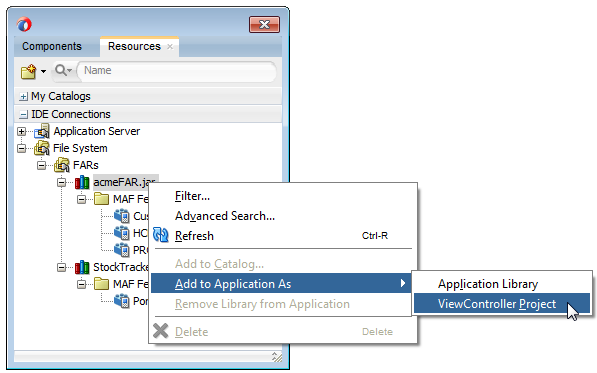

FARをビュー・コントローラ・プロジェクトとして追加するには:
  4. 「名前を付けてアプリケーションに追加」を選択して、「ViewControllerプロジェクト」を選択します(図8-2 を参照)。

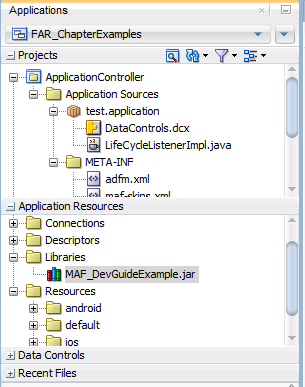

FARをライブラリとして(または手動でアプリケーションのクラスパスに)追加した場合:
  • FARのコンテンツが、「アプリケーション・リソース」の「ライブラリ」ノードの下に表示されます(図8-3 を参照)。
    図8-3 使用するアプリケーションの「アプリケーション・リソース」に表示されるFAR JARファイル
    この図は周囲のテキストで説明しています

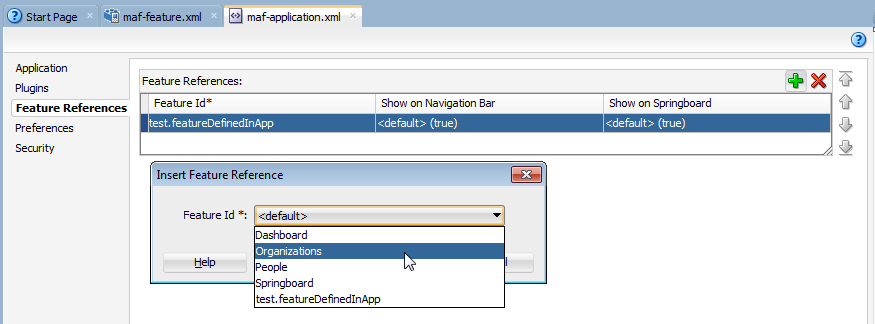

  • JARに含まれるmaf-feature.xmlファイルで宣言されたすべてのアプリケーション機能は、アプリケーションで使用できるようになります(図8-4 を参照。ドロップダウンには、JAR内の使用可能なアプリケーション機能のIDと、アプリケーション内で定義済のIDが表示されています)。
    図8-4 様々なmaf-feature.xmlファイルで定義されたアプリケーション機能の参照
    この図は周囲のテキストで説明しています
    ヒント:
    機能アーカイブJARをアプリケーションのクラスパスに手動で追加すると、アプリケーション機能が機能参照の挿入ダイアログにも表示されるようになります。

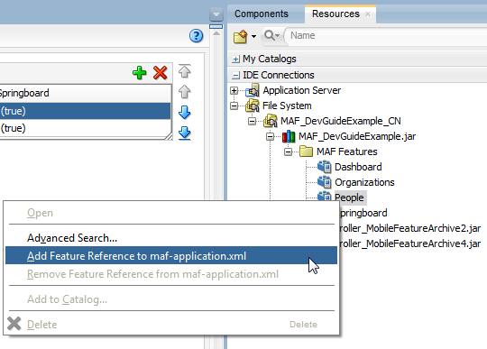

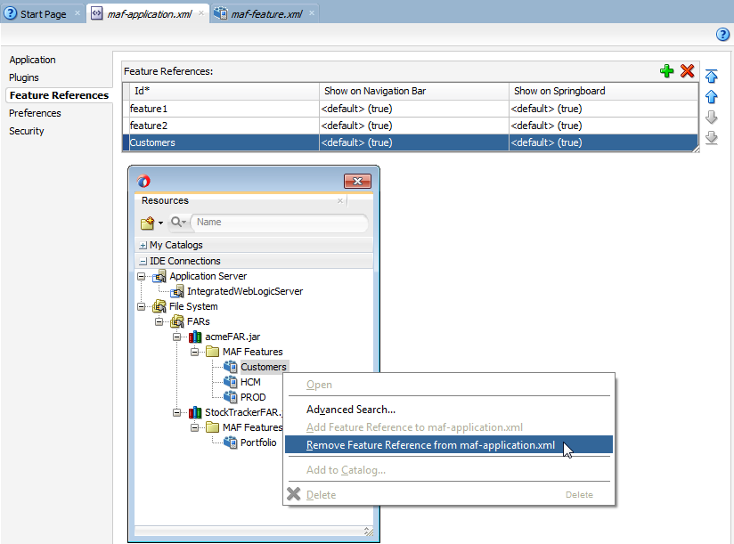

    または、次のように「リソース」ウィンドウからアプリケーション機能を追加したり、削除することもできます。
    1. 「リソース」ウィンドウで、機能アーカイブJARを開きます。
    2. 「MAF機能」フォルダから、アプリケーション機能を右クリックします。
    3. 「機能参照をmaf-application.xmlに追加」(図8-5 を参照)、または「機能参照をmaf-application.xmlから削除」(図8-6 を参照)を選択します。図8-5 に、MAF_DevGuideExample.jarからの人々というアプリケーション機能の追加を示しています。
      図8-5 機能参照の追加
      この図は周囲のテキストで説明しています
    図8-6 に、maf-application.xmlファイルからのアプリケーション機能参照の削除を示しています。
    図8-6 機能参照の削除
    この図は周囲のテキストで説明しています

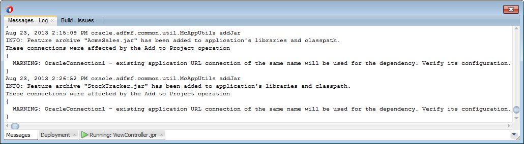

  • 機能アーカイブJARにあるconnections.xmlファイル内の情報は、使用するアプリケーションのconnections.xmlファイルにマージされます。図8-7 に示す「ログ」ウィンドウには、名前の競合が表示されています。
    注意:
    使用するアプリケーションで接続が有効であることを確認する必要があります。
    図8-7 接続での名前の競合を示すメッセージ・ログ・ウィンドウ

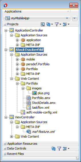

  • MAFは、インポートしたFARと同じ名前のビュー・コントローラ・プロジェクトを生成します。図8-8 に、MAFで、StockTracker (図8-2 のStockTrackerFAR.jarを参照)というインポートしたFARファイルに対してビュー・コントローラ・プロジェクト(.jprファイル)を作成する方法を示しています。「ビュー・コントローラ・プロジェクトのリソースについて」で説明されているように、このビュー・コントローラ・プロジェクトには、MAFビュー・コントローラ・プロジェクトのデフォルトの構造およびメタデータ・ファイルが含まれています。特に、FARビュー・コントローラ・プロジェクトには、maf-feature.xmlファイルが含まれています。MAFアプリケーションに他のビュー・コントローラ・プロジェクトが含まれている場合、いずれのプロジェクトにもIDが同じアプリケーション機能が含まれていないことを確認する必要があります。「機能アーカイブ・リソースの再使用の有効化に関する必知事項」も参照してください。
    図8-8 MAFアプリケーション内のビュー・コントローラ・プロジェクトとしてインポートしたFAR
    この図は周囲のテキストで説明しています
