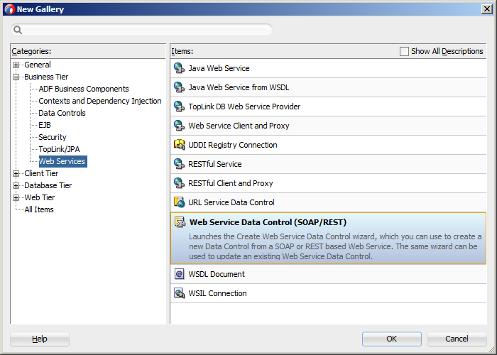

  1. 「アプリケーション」ウィンドウで、アプリケーション名を右クリックし、JDeveloperのメイン・メニューから「ファイル」→「新規」→「ギャラリから」を選択します。
  2. 「新規ギャラリ」ダイアログで、左側の「ビジネス層」ノードを開いて「Webサービス」を選択します。右側の「アイテム」リストから「Webサービス・データ・コントロール(SOAP/REST)」を選択して(図15-4 を参照)、「OK」をクリックします。

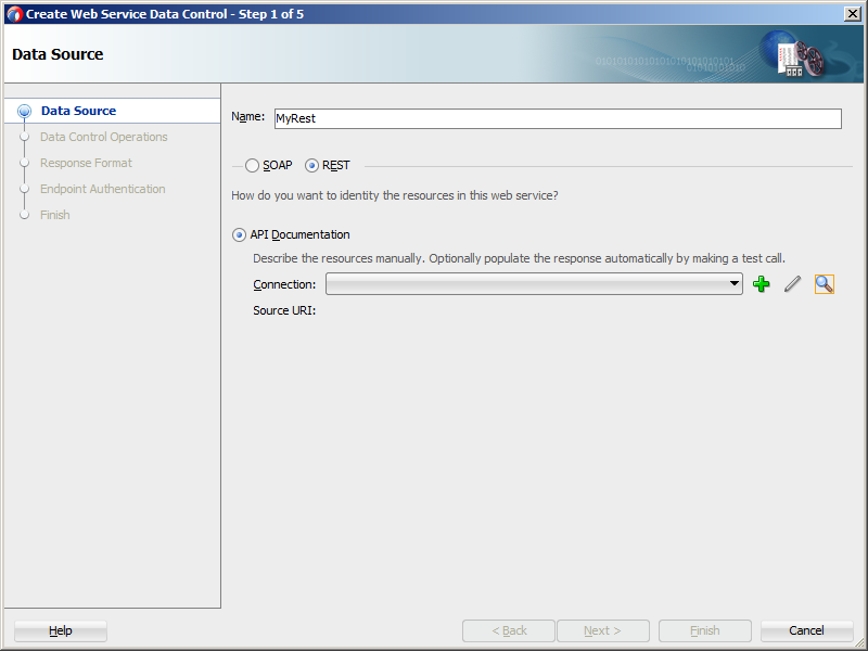

  3. Webサービス・データ・コントロールの作成ウィザードの「データ・ソース」ページで、「REST」を選択します(図15-1 参照)。

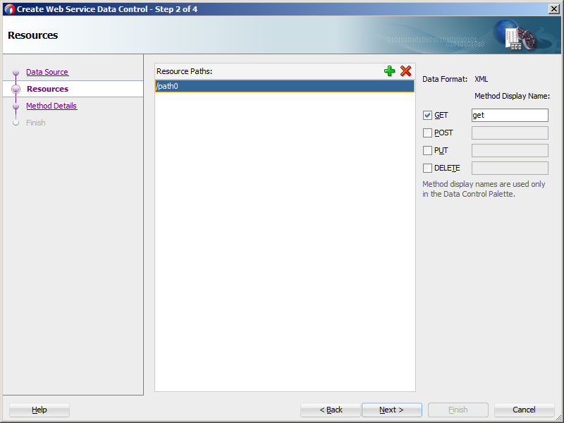

    • MAFでは、GET、POST、PUTおよびDELETEのすべてのHTTPメソッド・タイプをサポートしています。「リソース」ページの「メソッド表示名」フィールドへの入力時に、これらのメソッド・タイプのいずれかを選択できます(図15-2 を参照)。
      注意:
      同じ接続および同じREST Webサービス・データ・コントロールを使用して4つのメソッドをすべて追加できます。

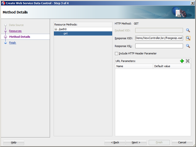

    • 「メソッドの詳細」ページ(図15-3 を参照)のリソース・メソッドごとに、XMLペイロードとレスポンス・コンテンツに使用するXSDのファイル参照を指定する必要があります。XSDは、ViewControllerプロジェクト内のファイルとして使用できる必要があります。
      図15-3 REST Webサービス・データ・コントロールのメソッド詳細の定義
      この図は周囲のテキストで説明しています
      注意:
      MAFではコンパイル時にXSD構造の内部定義を作成するため、アプリケーションのコンパイル後はXSDを変更しないようにします。そのため、XSDファイルをローカルに参照することをお薦めします(これには、MAFアプリケーションをオフラインで使用できるという利点もあります)。
      リモートXSDの使用がパフォーマンスに悪影響を与えるのは、MAFではアプリケーションを実行するたびにXSDを取得するためです。

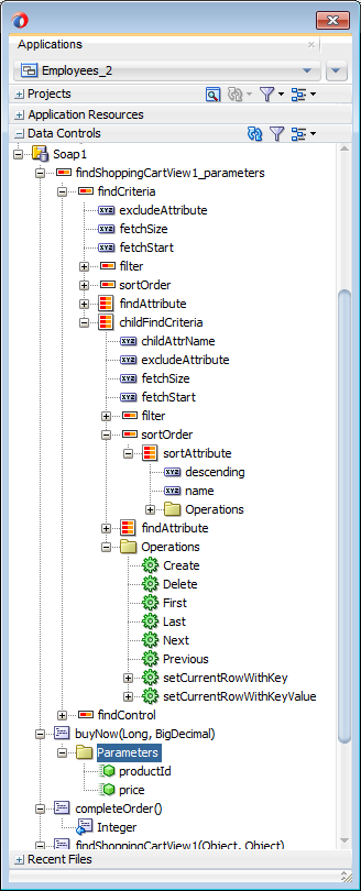

Webサービス・データ・コントロールの作成後は、図15-5 に示すように、Webサービスの操作およびその操作の戻り値が「データ・コントロール」ウィンドウに表示されます。
図15-5 Webサービス・データ・コントロール
このイメージについては周囲のテキストで説明しています。
他のデータ・コントロールと同様に、Webサービスの操作によって戻されたオブジェクトをドラッグ・アンド・ドロップして、MAF AMXページのユーザー・インタフェースを作成できます。詳細は、「MAF AMXページへのデータ・コントロールの追加方法」を参照してください。Webサービスの操作から返されるデータを表示する場合、次のオブジェクト・タイプが処理されます。
  • コレクション
  • Webサービスの操作により戻された複合オブジェクト
  • Webサービスの操作により戻された、ネストされた複合オブジェクト
Webサービスの操作を使用して、標準データ型と複合データ型の両方を更新および削除できます。
図15-5 に示すように、各データ・コントロール・オブジェクトはアイコンで表されます。表15-1 は、各アイコンが表すもの、「データ・コントロール」パネルの階層内で表示される場所、そのアイコンを使用して作成できるコンポーネントを示しています。詳細は、「「データ・コントロール」パネルでのデータバインドされたUIコンポーネントの作成」を参照してください。

現在行のナビゲーションと設定のために、First、Last、Next、Previous、setCurrentRowWithKey、およびSetCurrentRowWithKeyValueの各操作がサポートされます。問合せをリフレッシュするために、Executeがサポートされます。Webサービス操作に応じて、CreateおよびDeleteが使用可能です。Webサービス・データ・コントロールはトランザクション方式ではないので、CommitおよびRollbackはサポートされません。
ボタン、リンクおよびメニューなどのユーザー・インタフェース・コマンド・コンポーネント。詳細は、「UIコンポーネントの作成と使用方法」を参照してください。
パラメータ
メソッドまたはその下に表示される操作によって宣言されたパラメータ値を表します。パラメータは、メソッドまたは操作の下の「パラメータ」ノード内に表示されます。
配列および構造化パラメータは、データ・コントロールの下の更新可能な構造化属性およびコレクションとして公開され、UI上にADFフォームまたは更新可能な表としてドロップできます。UIを使用して配列または複合オブジェクト(標準のJava型ではない)のパラメータを作成できます。
ラベル、テキストおよび選択リストの各コンポーネント。詳細は、「リスト・ビューおよびリスト・アイテム・コンポーネントの使用方法」を参照してください。

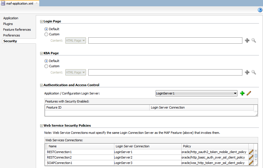

  1. ナビゲータで、「ディスクリプタ」ノード、「ADF META-INF」と開き、maf-application.xmlをダブルクリックします。次に、maf-application.xmlファイルの概要エディタで「セキュリティ - Webサービス・セキュリティ・ポリシー」セクションを展開し、作成済のWebサービス接続を「名前」フィールドで選択します。
  2. 「ログイン・サーバー接続」フィールドで、定義したログイン・サーバー接続を選択します。
  3. 「ポリシー」フィールドで、「ポリシーを編集」アイコン・ボタンをダブルクリックして、「データ・コントロール・ポリシーの編集」ダイアログで現在のWebサービス接続のサービスに関連付けるポリシーを選択して、「OK」をクリックします。
    図15-6 は、RESTConnection1、RESTConnection2およびSOAPConnection1に関連付けられているポリシーを示しています。
    「データ・コントロールの編集」ダイアログで選択することで、SOAPベースのWebサービスまたはRESTベースのWebサービスに関連付けるセキュリティ・ポリシーのリストは、「セキュアなWebサービスへのアクセス」を参照してください。
    図15-6 Webサービス接続へのセキュリティ・ポリシーの関連付け

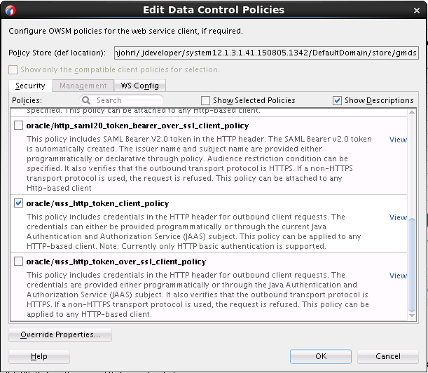

JDeveloperは、Webサービス・ポリシー定義をwsm-assembly.xmlファイル(アプリケーション・ワークスペースのMETA-INFディレクトリにあります)に格納します。
「データ・コントロール・ポリシーの編集」ダイアログ(図15-7 を参照)を使用して、REST Webサービスにすでに関連付けられているセキュリティ・ポリシーを表示できます。「プロパティのオーバーライド」をクリックしてダイアログを開き、そのダイアログで、選択したポリシーのオーバーライドが許可されているプロパティの代替値を指定できます。
図15-7 Webサービス・データ・コントロール・ポリシーの編集
この図については周囲のテキストで説明しています。
