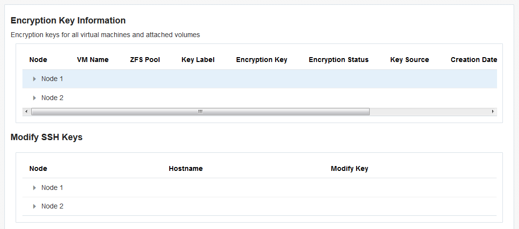

  2. 탐색 패널에서 System Settings(시스템 설정) -> Security(보안)를 선택합니다.
    image:보안 페이지를 보여주는 스크린샷입니다.

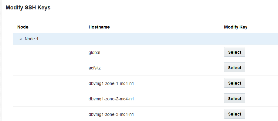

  3. Modify SSH Keys(SSH 키 수정) 패널에서 표시를 확장하려면 노드를 누릅니다.
    image:확장 노드를 보여주는 스크린샷입니다.
  4. 변경하려는 VM에 대해 Select(선택)를 누릅니다.
  5. 드롭다운 메뉴에서 옵션을 선택하고 Next(다음)를 누릅니다.
