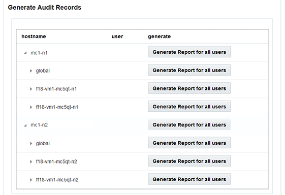

  5. 특정 VM 또는 전역 영역에 대한 보고서를 생성하려면 다음 단계를 수행합니다.
    1. 노드 옆에 있는 삼각형을 눌러 뷰를 확장합니다.
      image:확장된 감사 페이지를 보여주는 스크린샷입니다.
    2. VM 또는 전역 영역의 경우 Generate Report for all users(모든 사용자에 대해 보고서 생성)를 누릅니다.

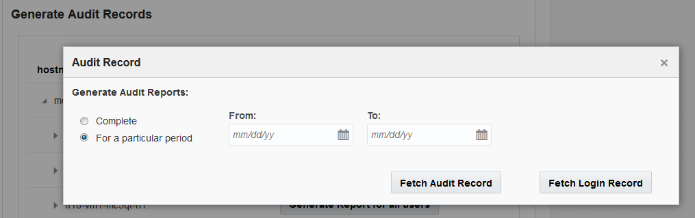

  6. Audit Record(감사 레코드) 대화 상자에서 감사 레코드 매개변수를 구성합니다.
    image:감사 레코드 대화 상자를 보여주는 스크린샷입니다.
    옵션은 다음과 같습니다.
    • Complete(전체) – 모든 감사 레코드를 포함하는 보고서를 생성하려는 경우 선택합니다.
    • For a particular period(특정 기간) – 특정 기간을 지정하려는 경우 선택한 후 시작 및 종료 날짜를 입력합니다.
  7. 인출 버튼 중 하나를 누릅니다.
    옵션은 다음과 같습니다.
    • Fetch Audit Record(감사 레코드 인출) – 전체 감사 레코드를 생성합니다.
    • Fetch Login Record(로그인 레코드 인출) – 로그인, 로그아웃, 사용자 동작 등 사용자 작업을 생성합니다.
