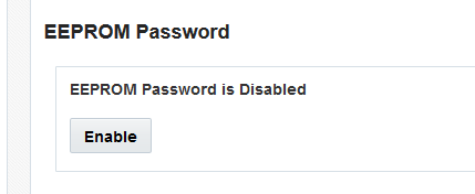

  1. Melden Sie sich als primärer Admin, wie mcinstall, bei MCMU an.
  2. Wählen Sie im Navigationsbereich "System Settings -> Security" (Systemeinstellungen -> Sicherheit).
    image:Ein Screenshot mit der Sicherheitsseite.
  3. Führen Sie eine der folgenden Aktionen aus:
    • Um das Passwort zu aktivieren und festzulegen: Klicken Sie auf "Enable" (Aktivieren), geben Sie das Passwort zweimal ein, und klicken Sie auf "Set Password" (Passwort festlegen).
    • Um die Funktion zu deaktivieren: Klicken Sie auf "Disable" (Deaktivieren) und dann auf "Confirm" (Bestätigen).
    • Um ein vorhandenes Passwort zu ändern: Klicken Sie auf "Change Passwort" (Passwort ändern), geben Sie das neue Passwort zweimal ein, und klicken Sie auf "Update" (Aktualisieren).
