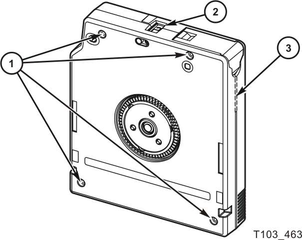

  2. 케이스의 나사 4개가 모두(1, 그림 A-1) 고정되었는지 확인합니다.
    나사 심이 부러진 경우 나사가 헐거운 상태를 눈으로 확인할 수 있습니다.
  3. 각 나사 근처에서 케이스를 반으로 분리해 봅니다.
    나사 심이 부러진 경우 나사가 단단히 고정되어 있는 것처럼 보여도 케이스가 살짝 분리됩니다.
  4. 테이프 액세스 도어 근처 음파 용접 부분(3, 그림 A-1)의 무결성을 확인합니다.
    음파 용접 손상은 쉽게 구분할 수 없습니다. 음파 용접 무결성에 대한 의문 사항은 서비스 담당자에게 문의하십시오. 음파 용접 부분에 이상이 있으면 손상이 없어 보이는 경우에도 카트리지를 버려야 합니다.

  6. 쓰기 보호 스위치(2, 그림 A-1)를 여러 번 작동합니다.
    쓰기 보호 스위치는 부드럽게 미끄러져야 합니다.
    그림 A-1 카트리지 검사 지점
    주변 텍스트에서 그림 A-1 에 관해 설명합니다.
    그림 범례:
    1 - 케이스 나사(4x)
    2 - 쓰기 보호 스위치
    3 - 음파 용접 부분

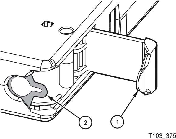

  7. 테이프 액세스 도어(1, 그림 A-2)를 여러 번 열고 닫아서 도어에 손상이 있는지 확인합니다.
    도어에 눈으로 확인할 수 있는 손상이 있거나 도어가 부드럽게 닫히지 않는 경우 카트리지를 버립니다.
    주의:
    리더를 기본 위치로 무리하게 되돌려 놓으려고 하지 마십시오. 리더가 기본 위치에 있지 않으면 서비스 담당자에게 문의하십시오.
  8. 테이프 액세스 도어를 연 상태로 리더(2, 그림 A-2)가 기본 위치(중지 부분에 단단히 고정)에 있는지 확인합니다.
    그림 A-2 카트리지 도어 및 테이프 리더
    주변 텍스트에서 그림 A-2 에 관해 설명합니다.
    그림 범례:
    1 - 테이프 액세스 도어
    2 - 리더
    • 리더가 기본 위치에서 어긋나 있는 경우 리더가 느슨하거나 카트리지 케이스로 완전히 들어가 있는 상태일 수 있습니다.
    • 리더가 기본 위치에서 어긋나 있는 상태로 로드하려고 시도한 경우 테이프 드라이브로 인해 리더가 완전히 들어가게 됩니다. 카트리지로 들어가면 더 이상 보이지 않게 됩니다.
