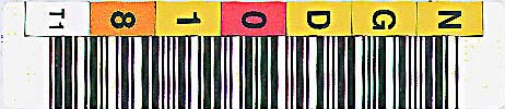

표준/Sport 카트리지 레이블
표준 데이터 카트리지 레이블은 8개 문자와 관련 바코드로 구성됩니다.
  • 레이블의 처음 6개 문자는 고객 볼륨 ID(예: NGD018)입니다. 레이블 문자는 A-Z 및 0-9로 구성할 수 있습니다. 특수 문자(& $%@# 등)는 사용할 수 없습니다.
  • 마지막 문자 2개는 매체 식별자입니다.
    • StorageTek T10000 카트리지(T10000A 및 B 드라이브로 기록됨)
      표준 T10000A 및 데이터 카트리지의 경우 T1
      T10000A 및 B sport 데이터 카트리지의 경우 TS
    • StorageTek T10000 T2 카트리지(T10000C 및 D 드라이브로 기록됨)
      표준 T10000C 및 D 데이터 카트리지의 경우 T2
      T10000C 및 D Sport 데이터 카트리지의 경우 TT
매체 식별자 뒤의 색은 표준 카트리지의 경우 일반적으로 흰색입니다. T1 카트리지 레이블의 예제는 그림 B-1에 나와 있습니다.
그림 B-1 T10000A/B 표준 8자 레이블
주변 텍스트에서 그림 B-1 에 관해 설명합니다.

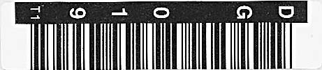

진단 카트리지 레이블
라이브러리에서 진단 카트리지로 인식하려면 데이터 카트리지의 레이블이 DG 및 공백으로 시작해야 합니다(세번째 문자는 사용되지 않음). 나머지 레이블 문자 5개는 다음과 같습니다.
  • xxx는 000에서 999까지일 수 있습니다.
  • 매체 식별자(2자)
    • StorageTek T10000 카트리지의 경우 T1(T10000A 및 B 드라이브와 사용됨)
    • StorageTek T10000 T2 카트리지의 경우 T2(T10000C 및 D 드라이브와 사용됨)
T10000A/B 드라이브에 대한 진단 카트리지 레이블 예제는 그림 B-2에 나와 있습니다.
그림 B-2 T10000A/B 진단 카트리지 레이블
주변 텍스트에서 그림 B-2 에 관해 설명합니다.
