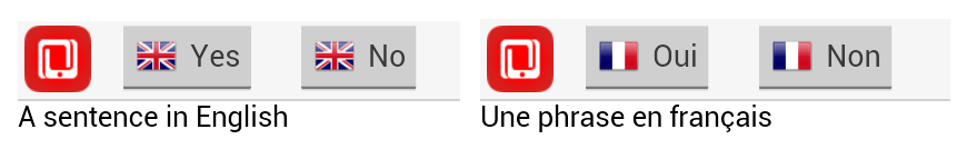

ローカリゼーションとは、特定ロケールに製品を適応させるプロセスのことです。ローカリゼーションにより、MAFアプリケーションでは、デプロイされるモバイル・デバイスと同じ言語が使用されます。たとえば、デバイス言語としてフランス語が設定されている場合、ローカライズされたMAFアプリケーションのテキスト・リソースはフランス語で表示されます。
MAFは、1つ以上のリソース・バンドルのユーザー・インタフェースに表示されるテキスト・リソースの定義用のデザインタイム・メニューを提供することで、ローカライズ・プロセスを促進します。MAFアプリケーションのテキスト・リソースはベース・リソース・バンドルで定義します。デバイスのロケール用のロケール固有リソース・バンドルがアプリケーションに含まれていない場合、これらのテキスト・リソースはユーザーのデバイス上のアプリケーションのユーザー・インタフェースでレンダリングされます。サポートされている各ロケール用のロケール固有リソース・バンドルを作成します。これらのロケール固有リソース・バンドルでは、ベース・リソース・バンドルで定義したテキスト・リソースの翻訳を提供します。
図6-1に、アプリケーションでcommandButtonおよびoutputTextコンポーネントをレンダリングする例を示します。コンポーネントに表示されるテキストおよびイメージ・リソースは、モバイル・デバイスの言語設定によって異なります。左側では、ベース・リソース・バンドルに英語の値を持つテキスト・リソースが含まれ、アプリケーションが実行されるデバイスでは英語(またはフランス語以外の言語)が使用されるため、コンポーネントはテキスト・リソースを英語でレンダリングします。右側では、ベース・リソース・バンドルに値の翻訳を含むロケール固有のリソース・バンドル(_fr)がMAFアプリケーションに含まれ、モバイル・デバイスの言語設定はフランス語であるため、同じコンポーネントがテキスト・リソースをフランス語でレンダリングします。
図6-1 ローカライズされたテキスト・リソース
この図は周囲のテキストで説明しています

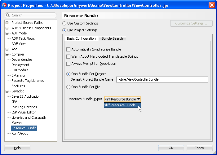

プロジェクトのリソース・バンドル・オプションを設定することで、1つのプロジェクトレベル・リソース・バンドルを持つMAFアプリケーションのデフォルトの動作を変更できます。MAFアプリケーションは、アプリケーションレベルのリソース・バンドルを1つのみ持つことができます。
6.2.1 MAFアプリケーションのリソース・バンドル・オプションの設定方法
「プロジェクト・プロパティ」ダイアログの「リソース・バンドル」ページを使用して、ビュー・コントローラ・プロジェクトおよびアプリケーション・コントローラ・プロジェクトのリソース・バンドル・オプションを設定します。設定できるオプションには、JDeveloperで作成されるプロジェクトレベル・リソース・バンドルの数が含まれます。
プロジェクトのリソース・バンドル・オプションを設定するには:
  1. 「アプリケーション」ウィンドウで、プロジェクトをダブルクリックします。
  2. 図6-2に示すように、「プロジェクト・プロパティ」ダイアログで、「リソース・バンドル」を選択して「リソース・バンドル」ページを表示します。
    図6-2「プロジェクト・プロパティ」の「リソース・バンドル」ページ
    この図は周囲のテキストで説明しています
  3. ダイアログにテキスト・リソースの説明を入力する前に「テキスト・リソースの選択」ダイアログが閉じないようにする場合は、「常に説明の入力を要求」を選択します。
  4. 次に示すいずれかのリソース・バンドル・ファイル・オプションを選択します。
    • 1プロジェクト当たり1バンドル: JDeveloperは、<ProjectName>.xlfという名前のファイルに1つのリソース・バンドルを作成します。
    • 1ファイル当たり1バンドル: ファイル(maf-feature.xml、maf-application.xmlまたは.amxファイル)のテキスト・リソースを定義するたびにリソース・バンドルを作成します。このオプションによりリソース・バンドルの数が各ファイル1つに制限されるため、このオプションを選択した場合、JDeveloperでは2つ目のバンドルを作成できません。
  5. 「OK」をクリックします。

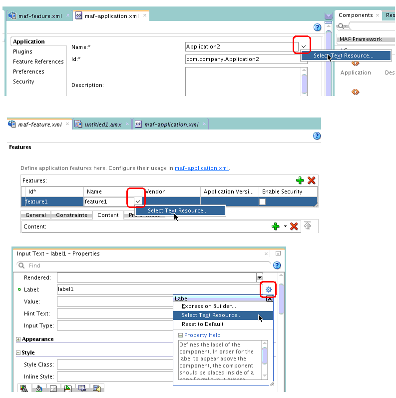

6.3 ベース・リソース・バンドルでのテキスト・リソースの定義
JDeveloperでは、エンド・ユーザーに表示されるMAFアプリケーション、アプリケーション機能およびMAF AMX UIコンポーネントのテキスト・リソースの値をリソース・バンドルに定義できる「テキスト・リソースの選択」ダイアログが提供されます。「テキスト・リソースの選択」ダイアログにアクセスするには、「プロパティ」ウィンドウで、テキスト・リソースを定義するプロパティの横のアイコンをクリックし、「テキスト・リソースの選択」を選択します。通常、これらのプロパティはユーザーが参照できるテキストを表示するプロパティです。たとえば、ボタン、リンク、入力テキストなどのMAF AMX UIコンポーネントにより表示されるラベル、テキストおよびhintTextプロパティに加えて、MAFアプリケーションおよびアプリケーション機能の名前プロパティがあります。これらのプロパティの詳細は、「ローカライズ可能なMAFプロパティ」を参照してください。
図6-3にMAFアプリケーションの名前、アプリケーション機能の名前およびinputTextコンポーネントの「ラベル」プロパティの「テキスト・リソースの選択」コンテキスト・メニューを表示する方法を示します。
図6-3 「テキスト・リソースの選択」ダイアログを表示するコンテキスト・メニュー
この図は周囲のテキストで説明しています
6.3.1 ベース・リソース・バンドルにテキスト・リソースを定義する方法
リソース・バンドルにテキスト・リソースを定義するには、EL式を使用してリソース・バンドルに定義されたテキスト・リソースを参照するプロパティについて起動できる「テキスト・リソースの選択」ダイアログを使用します。
リソース・バンドルにテキスト・リソースを定義するには:
  1. テキスト・リソースを定義するプロパティを持つアーティファクトを選択します。これは、MAFアプリケーション自体、アプリケーション機能またはMAF AMX UIコンポーネントが可能です。
  2. 「プロパティ」ウィンドウで、テキスト・リソースを定義するプロパティの横のアイコンをクリックし、表示されるコンテキスト・メニューで「テキスト・リソースの選択」を選択します。
  3. 「テキスト・リソースの選択」ダイアログで、表示名とキーを入力し、「保存して選択」をクリックしてテキスト・リソースを定義します。

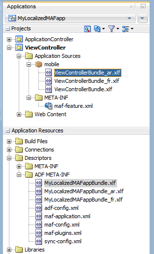

6.4 ロケール固有のリソース・バンドルの作成
MAFアプリケーションで特定のロケールに異なるテキスト・リソースをレンダリングする場合は、ロケール固有のリソース・バンドルを作成します。たとえば、フランス語またはアラビア語に設定された言語を持つデバイスでMAFアプリケーションを実行する場合にベース・リソース・バンドルのテキスト・リソースの翻訳を提供する場合は、フランス語とアラビア語両方のロケール固有リソース・バンドルを作成する必要があります。
図6-5に、アラビア語とフランス語のロケールをサポートするためにロケール固有バージョンのアプリケーションレベル(MyLocalizedMAFappBundle.xlf)リソース・バンドルとプロジェクトレベル(ViewControllerBundle.xlf)リソース・バンドルが作成されたMAFアプリケーションを示します。次の形式を使用するファイル名でベース・リソース・バンドルと同じディレクトリにロケール固有リソース・バンドルを作成する必要があります。
<BASE_RESOURCE_BUNDLE_NAME>_<LANGUAGE_TOKEN>.xlf
説明:
  • <BASE_RESOURCE_BUNDLE_NAME>はベース・リソース・バンドル名です
  • <LANGUAGE_TOKEN>は<ISO-639-lowercase-language-code>の形式です
    MAFがサポートする言語のリストについては、「MAFでの言語のサポート」を参照してください。
図6-5 ベース・リソース・バンドルとロケール固有のリソース・バンドル
この図は周囲のテキストで説明しています

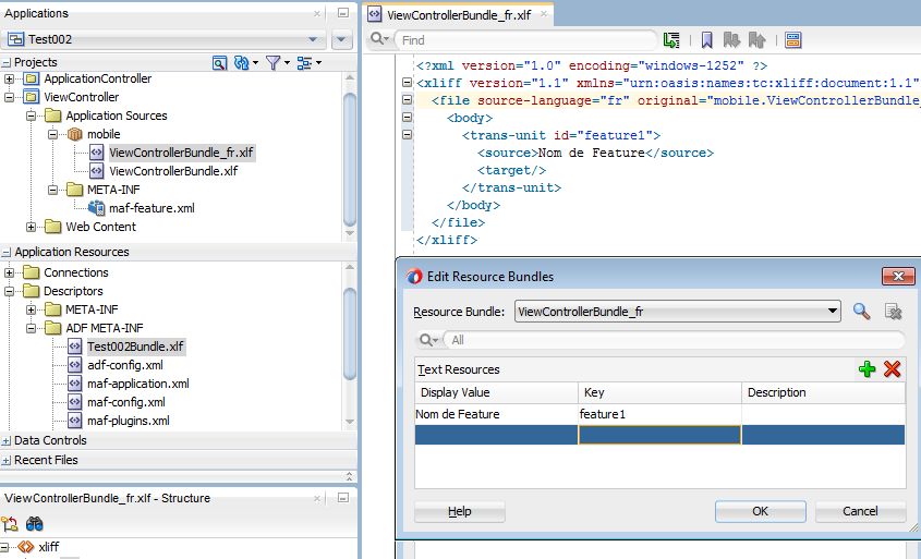

6.5 リソース・バンドルのリソースの編集
JDeveloperには、MAFアプリケーションに含まれるリソース・バンドル内のリソースを追加、削除または編集できる「リソース・バンドルの編集」ダイアログが用意されています。
リソース・バンドルのテキスト・リソースを編集するには:
  1. JDeveloperで、テキスト・リソースを編集するリソース・バンドルをダブルクリックします。
  2. JDeveloperのメイン・メニューで、「アプリケーション」→「リソース・バンドルの編集」をクリックします。
    手順1で選択したリソース・バンドルの「リソース・バンドルの編集」ダイアログが開きます。図6-6に、フランス語のロケール固有リソース・バンドルについて開くダイアログを示します。「表示値」および「説明」フィールドをダブルクリックして、既存のテキスト・リソースを編集します。コントロール(「追加」、「削除」および「検索」)を使用して、MAFアプリケーションのテキスト・リソースの追加と削除を行うか、または他のリソース・バンドルを検索して開きます。
    図6-6 リソース・バンドルのテキスト・リソースの編集
    この図は周囲のテキストで説明しています
  3. 「OK」をクリックしてダイアログを閉じ、変更内容を保存します。
6.6 MAFアプリケーションのイメージ・ファイルのローカライズ
ロケールに応じて、MAFアプリケーションに異なるイメージ・ファイルをレンダリングすることが必要な場合があります。たとえば、図6-7に示すように、イメージにはテキストまたは国旗の図を含めることができます。
図6-7 ロケールに基づいて異なるイメージのレンダリング
この図は周囲のテキストで説明しています

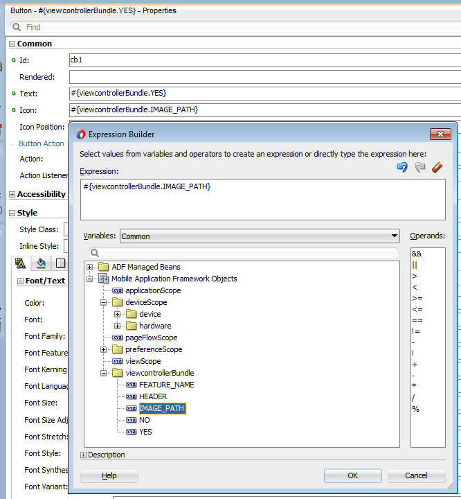

「リソース・バンドルのリソースの編集」の説明に従って、イメージへのパスを定義するエントリをリソース・バンドルに手動で書き込むか、「リソース・バンドルの編集」ダイアログを使用します。
ソース・バンドルにイメージのパスを定義した後で、図6-8に示すように式ビルダーを使用して、リソース・バンドルのエントリを参照するEL式を作成します。
図6-8 リソース・バンドルのイメージを参照しているEL式
この図は周囲のテキストで説明しています

ボタン・コンポーネント(<amx:commandButton>)のtext属性のようなMAF AMX UIコンポーネントの属性には、リソース・バンドルを作成できます。表6-4に、これらのMAF AMX UIコンポーネントを示します。
