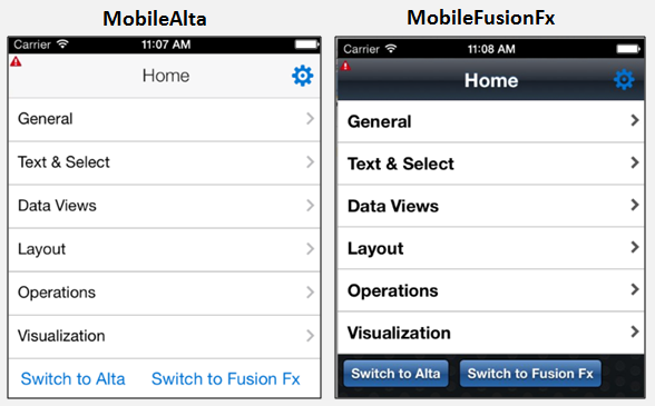

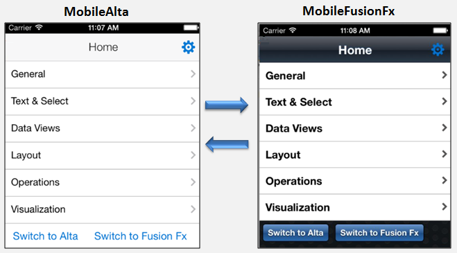

図7-1は、異なるスキンを使用して同じアプリケーション画面のレンダリングを示すことによって、mobileAltaスキン・ファミリとmobileFusionFxスキン・ファミリのルック・アンド・フィールの違いを示しています。
図7-1 mobileAltaとmobileFusionFxのルック・アンド・フィールの比較
このイメージについては周囲のテキストで説明しています。

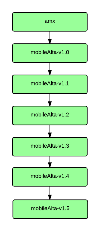

図7-3は、これらのスキンのファミリとバージョンの継承関係を示しています。
図7-2 MAFのスキン・ファミリの継承関係

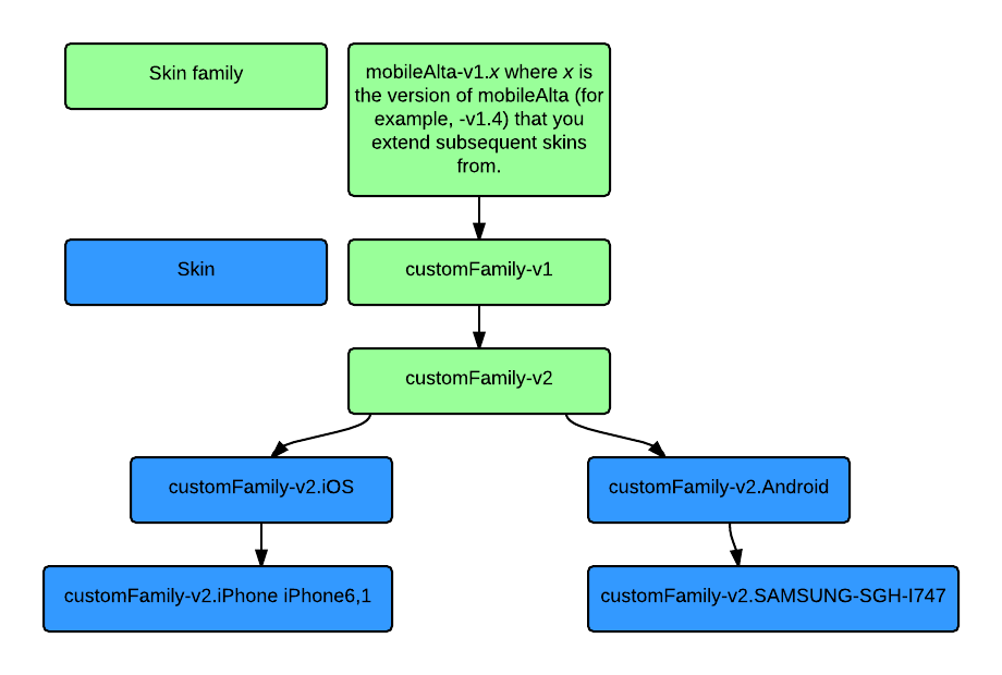

図7-3は、実行時にMAFでスキンのこの階層が適用される様子をイラストレーションで示しています。SkinningDemoサンプル・アプリケーション(「サンプルのMAFアプリケーション」を参照)でも、この実装を示しています。
MAFでは、この階層のデバイス固有のレベルで定義されたセレクタを優先します。つまり、MAFでは、mobileAlta.iOSで定義されたセレクタを、同じセレクタに対するmobileAlta.iPhone5,3の定義で上書きします。「maf-skins.xmlファイルについて」で定義されている<extends>要素によって、この階層がMAFランタイム用に定義されます。様々なレベルでのスキンの適用方法の詳細は、「スキニングに関する必知事項」を参照してください。
図7-3 実行時のMAFのスキン階層の適用

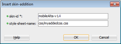

次の例では、<style-sheet-name>要素でCSSファイルの場所を、<skin-id>でターゲット・スキン・ファミリを指定しています。
<?xml version="1.0" encoding="UTF-8" ?>
<adfmf-skins xmlns="http://xmlns.oracle.com/adf/mf/config">
  <skin-addition>
    <skin-id>mobileAlta-v1.4.iOS</skin-id>
    <style-sheet-name>skins/mystyles.iphone.addition1.css</style-sheet-name>
  </skin-addition>
</adfmf-skins>

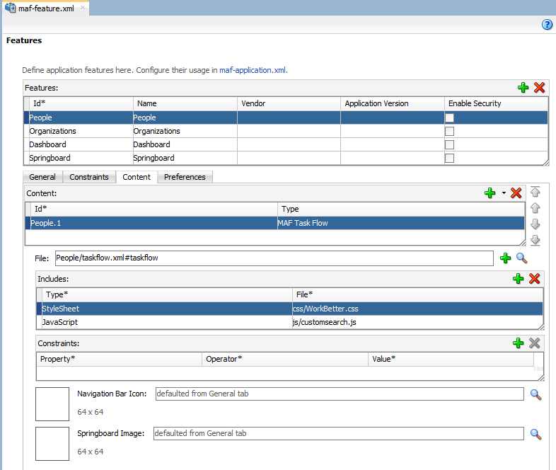

MAF AMXアプリケーションでは、MAF AMXとして実装されたアプリケーション機能に対して特定のスタイルを指定し、それによって、maf-config.xmlおよびmaf-skins.xmlファイル内のアプリケーション・レベルで設定されているデフォルトのスキン・スタイルをオーバーライドできます。アプリケーション機能に個別のスタイルを追加するには、CSSファイルを包含ファイルとして使用します。
maf-feature.xmlファイルの概要エディタの「包含」表では、MAF AMXアプリケーション機能にCSSを追加できます。
図7-4 「包含」表
この図は周囲のテキストで説明しています
始める前に:
「タスク・フローの作成」の説明に従ってMAFタスク・フローを作成します。このスキンのCSSファイルを作成または追加します。ビュー・コントローラ・プロジェクトを選択し、「新規」→「CSSファイル」を選択してCSSファイルを作成できます。または、次のようにCSSファイルをJARファイルにパッケージ化することもできます。
  1. メイン・メニューから「アプリケーション」→「プロジェクト・プロパティ」を選択します。
  2. 「プロジェクト・プロパティ」ダイアログで、「ライブラリとクラスパス」ページを選択し、「JAR/ディレクトリの追加」をクリックします。
  3. 「アーカイブまたはディレクトリの追加」ダイアログで、インポートするスキンが含まれているJARファイルに移動し、「選択」をクリックします。
    JARファイルが「クラスパス・エントリ」リストに表示されます。
  4. 「OK」をクリックします。
アプリケーション機能にスタイル・シートを追加する方法:
  1. 「追加」をクリックして、「包含」表に新しい行を作成します。
  2. 「インクルードの挿入」ダイアログで、次のフィールドに値を入力します。
    • ファイル: 追加するCSSスタイル・シートを参照して選択します。
    • タイプ: ドロップダウン・リストから「スタイルシート」を選択します。
  3. 「OK」をクリックします。
    注意:
    選択したスタイル・シートの.CSSファイルがビュー・コントローラ・プロジェクト内に存在する必要があります。

新しいスタイルシートをスキンに追加するには:
  1. 「コンポーネント」ウィンドウから「構造」ウィンドウに、<skin-addition>要素をドラッグ・アンド・ドロップします。
  2. 「skin-additionの挿入」ダイアログ(図7-5を参照)に入力を行うことで、表7-2で説明した要素を<skin-addition>要素に移入します。
    • 新しいスタイルを追加するスキンの識別子を入力します。
    • CSSファイルの場所を取得します。
    図7-5 「skin-additionの挿入」ダイアログ
    この図は周囲のテキストで説明しています
  3. 「OK」をクリックします。

エンド・ユーザーが実行時に他のスキンを選択できるように、アプリケーションを構成できます。エンド・ユーザーが必要により適したスキンを使用して、アプリケーションをレンダリングできるようにする場合に、この機能を構成します。
図7-6では、ボタンを表示して、エンド・ユーザーが実行時にアプリケーションで使用されるスキンを変更できるようにすることで、この機能をどのように実装するかを示しています。ページ上のボタンを構成して、後からアプリケーションのmaf-config.xmlファイルのskin-familyプロパティにより評価されるscope値を設定します。
図7-6 実行時におけるアプリケーションのスキンの変更(iOSの場合)
アプリケーションのmaf-config.xmlファイルのskin-familyプロパティの値の更新を可能にするコンポーネントを公開することにより、エンド・ユーザーがアプリケーションのスキンを変更できるようにします。
エンド・ユーザーが実行時にアプリケーションのスキンを変更できるようにするには:
  1. maf-config.xmlファイルでスキン・ファミリ・プロパティを設定するために使用するコンポーネントを構成するページを開きます。
  2. エンド・ユーザーが実行時に多数の使用可能なスキンの1つを選択できるようにする多数のコンポーネント(ボタン・コンポーネントなど)を構成します(図7-6を参照)。
    次の例は、エンド・ユーザーが実行時に使用可能なスキンの1つを選択できるようにするamx:commandButtonコンポーネントの構成方法を示しています(図7-6を参照)。各amx:commandButtonコンポーネントにより、actionListener属性の値を指定します。エンド・ユーザーがボタンをクリックすると、この属性でactionEventがskinsというマネージドBean上のメソッド(skinMenuAction)に渡されます。

7.11 実行時に行われる処理: エンド・ユーザーによるアプリケーションのスキンの変更方法
実行時に、エンド・ユーザーは公開されたコンポーネントを使用して、別のスキンを選択します。このコンポーネントは、エンド・ユーザーが選択した値をマネージドBeanに発行し、次にこれがマネージドBeanのプロパティ(skinFamily)の値を設定します。実行時に、maf-config.xmlファイルの<skin-family>プロパティでは、EL式を使用してマネージドBeanから値を読み取ります。また、例7-4のマネージドBeanは、新しく指定したスキンを使用するアプリケーションに機能を再ロードします。
