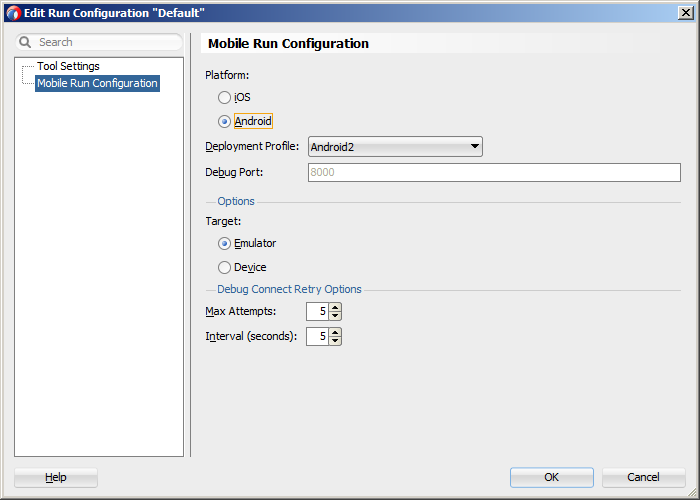

新しい構成を作成するか、既存の構成を変更するには、次のように「実行構成の編集」ダイアログに入力します(図29-1を参照)。
  1. JDeveloperのメイン・メニューで、「アプリケーション」→「プロジェクト・プロパティ」をクリックして、「プロジェクト・プロパティ」ダイアログを開きます。
  2. 「プロジェクト・プロパティ」ダイアログで、左側のツリーから「実行/デバッグ」ノードを選択します。
    あるいは、「実行」→「アクティブな実行構成を選択」→「実行構成の管理」を選択します。
  3. 新しい実行構成を作成するか、既存の実行構成を変更します。
    共有設定を使用する場合、「共有設定の編集」をクリックして、新しいMAF実行構成の作成または編集ができるダイアログを開きます。「プロジェクトの設定」を使用する場合は、「新規作成」または「編集」をクリックします。共有設定の場合、実行構成はすべてのプロジェクトで共有されます。「共有設定の使用」はデフォルトのオプションであり、この場合、プロジェクトの追加時に存在するMAF実行構成を使用できます。
  4. 「実行構成の編集」ダイアログで、次のように入力します。
    • 左側のツリーから「モバイル実行構成」を選択します。
    • ターゲット・プラットフォームを選択します。
    • デプロイメント・プロファイルを選択します。
    • 最大5桁の長さでポート番号を入力します。この数字は、当初はmaf.propertiesファイルに含まれているjava.debug.port propertyの値によってシードされ、ヒント・テキストとして表示されます。ポートに値が指定されていない場合は、シードされた値が使用されます。
    • iOSの場合、次のオプションを設定します。
      • 「アプリケーション引数」: アプリケーションの実行時の動作をカスタマイズするために、起動時のMAFアプリケーションに渡すことができる引数を入力します。たとえば、-consoleRedirect=/<path>/<to>/log.txtでは、指定されたファイルにログが出力されます。ログ・ファイルを取得するには、パスは絶対パスである必要があります。場所は、現在のユーザーにとって書込み可能である必要があります。
      • 「シミュレータ」: アプリケーションをデプロイする先のシミュレータを選択します。オプションは、インストールされているiOS SDKのバージョンによって異なります。
      • 「iOSバージョン」: シミュレータが使用するiOSのバージョンを選択します。ドロップダウン・メニューには、選択したデバイスがサポートしているiOSのバージョンが表示されます。
    • Androidの場合、次のオプションを設定します。
      • 「ターゲット」: デプロイメント・ターゲット(「エミュレータ」または「デバイス」)を選択します。
      • 「最大試行回数」: 許可する接続試行の最大回数を選択します。
      • 「間隔」(秒): 接続試行間の間隔の長さを秒単位で選択します。
        ヒント:
        Androidデバイスまたはエミュレータの動作が遅いか、またはタイムアウトになる場合、「最大試行回数」または「間隔」を増やして、Javaが初期化し、Androidスターターを強制的に長く待機させるために十分な時間を確保するか、終了する前に試行を増やしてください。
    図29-1 「モバイル実行構成」ダイアログ

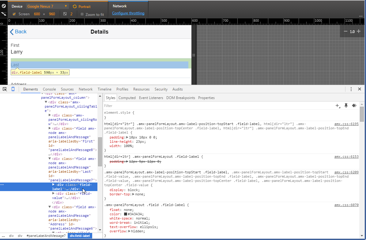

29.4.2 AndroidプラットフォームでのUIコードのデバッグ方法
MAFアプリケーションを開発する際、Androidデバイスでアプリケーションのユーザー・インタフェース(UI)をレンダリングするコードのデバッグが必要になる場合があります。UIをレンダリングするコードには、JavaScript、HTML、CSSなどがあります。開発マシンからAndroidデバイスにMAFアプリケーションをデプロイするときに、GoogleのChrome DevToolsを使用して、このコードをデバッグできます。図29-2に、MAFアプリケーションからのAMXページを調べるChrome DevToolsを示します。
図29-2 MAFアプリケーションからのAMXページを調べるChrome DevTools
img/GUID-9BC37DF5-4463-46AC-9D28-85442CFD5239-default.png
使用するための要件を含む、Chrome DevToolsの詳細は、Google DevelopersのサイトでChrome DevToolsを使用したAndroidでのリモート・デバッグに関する項を参照してください。
Oracle Mobile Platform YouTubeチャンネルの「Android上のOracle MAFアプリケーションでのHTMLのデバッグ」ビデオで、AndroidでUIコードをデバッグする方法の概要も参照してください。後者のビデオではcvm.propertiesファイルに言及していることに注意してください。このファイルは、現在のリリースではmaf.propertiesに名前が変更されています。

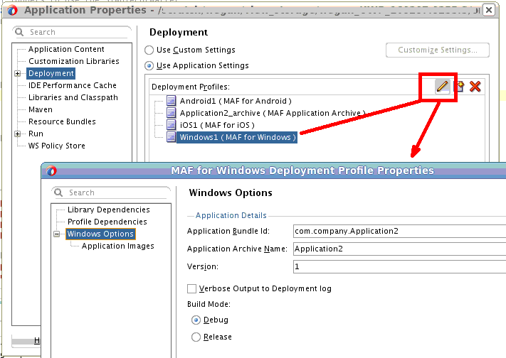

  2. デバッグ・モードを使用するように、MAFアプリケーションのWindowsデプロイメント・プロファイルを構成します(図29-10を参照)。このダイアログにアクセスするには、「アプリケーション」→「アプリケーション・プロパティ」→「デプロイメント」をクリックします。

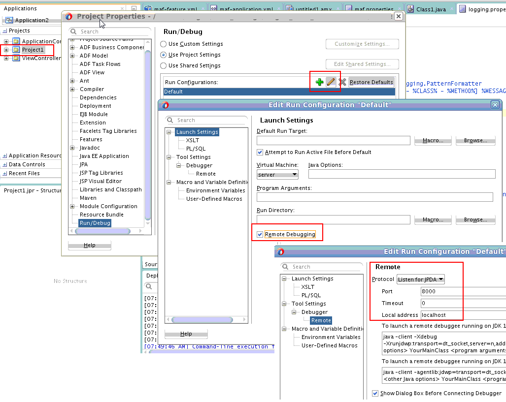

29.6.1.1 ユニバーサルWindowsプラットフォームでMAFアプリケーションのリモート・デバッグを有効にする方法
カスタム・プロジェクトをMAFアプリケーションに追加して、MAFアプリケーションの作成時にMAFアプリケーション作成テンプレートでは表示されない、「実行/デバッグ」構成パネルを表示します。
これらの構成パネルを使用して、UWPにデプロイするMAFアプリケーションのリモート・デバッグを有効にできます。カスタム・プロジェクトを追加して構成したら、カスタム・プロジェクトからデバッグ・リスナーを開始します。
カスタム・プロジェクトを追加してUWPでのMAFアプリケーションのリモート・デバッグを有効にするには:
  1. JDeveloperのメイン・メニューで、「ファイル」→「新規」→「プロジェクト」をクリックし、「新規ギャラリ」ダイアログで「カスタム・プロジェクト」を選択し、「OK」をクリックします。
  2. カスタム・プロジェクトの作成で「終了」をクリックし、Project 1という名前のカスタム・プロジェクトを作成します。
    新しいカスタム・プロジェクト(Project 1)が、MAFアプリケーションの「プロジェクト」パネルのApplicationControllerプロジェクトとViewControllerプロジェクトの間に表示されます。
  3. プロジェクトを選択し、JDeveloperのメイン・メニューで「アプリケーション」→「プロジェクト・プロパティ」を選択します。
  4. 「プロジェクト・プロパティ」ダイアログの「実行/デバッグ」ページで、「デフォルト」実行構成を選択し、鉛筆アイコンをクリックして「起動設定」ダイアログを表示し、ここで「リモート・デバッグ」チェック・ボックスを選択します。
  5. 「ツール設定」→「デバッガ」→「リモート」に移動し、図29-11に示すとおりに次のプロパティを構成します。
    1. プロトコル: ドロップダウン・メニューから「JPDAのリスニング」を選択します。
    2. ポート: maf.propertiesファイルでjava.debug.portに構成したポート番号を入力します。
    3. タイムアウト: タイムアウトする秒数を指定します。0はタイムアウトしないことを意味します。
    4. ローカル・アドレス: localhost。
    図29-11 UWPにデプロイされたMAFアプリケーションのリモート・デバッグの有効化
    このイメージについては周囲のテキストで説明しています。
  6. 「OK」をクリックして開いているダイアログを閉じます。

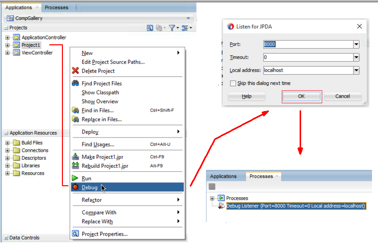

  7. 「アプリケーション」ウィンドウの「プロジェクト」パネルで、カスタム・プロジェクト(たとえば、Project 1)を右クリックし、表示されるコンテキスト・メニューから「デバッグ」を選択します。
  8. 「JPDAのリスニング」ダイアログで、接続情報が正しいことを確認し、「OK」をクリックします。
  9. JDeveloperのメイン・メニューで、「Windows」→「プロセス」をクリックし、図29-12に示すようにデバッグ・リスナーが開始されることを確認します。
    図29-12 MAFアプリケーションで開始されるデバッグ・リスナー
Windowsローカル・マシン・デプロイメント・オプションを使用してMAFアプリケーションをデプロイすると、アプリケーションが起動し、JDeveloperとのデバッグ・セッションが確立されます。

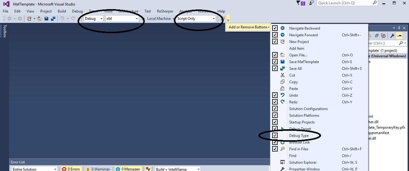

  1. デバッグ・モードでMAFアプリケーションをデプロイします。詳細は、「ユニバーサルWindowsプラットフォームへのMAFアプリケーションのデプロイ」を参照してください。
  2. ローカル・マシンにアプリケーションをデプロイしたら、C:\path\to\appRoot\deploy\[DeploymentProfileName]\debug\ディレクトリに移動します。
  3. アプリケーション・アーティファクトが構成されているMafTemplate.slnテンプレート・ファイルをダブルクリックして、Visual Studioで開きます。
  4. Visual Studioで、図29-13に示されているように、CPUの値をx64に設定します。
    図29-13 Visual Studio IDE

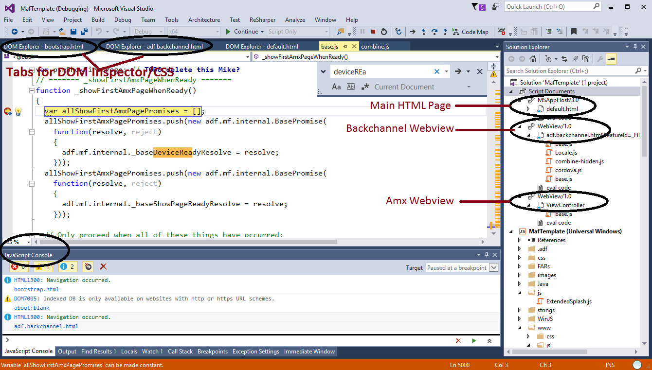

  5. 「Script Only」オプションが選択されている場合は、図29-14に示すように、AMXのUIコードをデバッグできます。

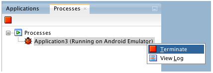

    iOSおよびAndroidの両方で、デプロイメントの直後に、ログ出力がJDeveloperの実行またはデバッグ・ログのページに表示されます。通常のデプロイメントの場合、アプリケーション・ログが個別の「ログ」ページに表示されるのに対し、デプロイ・ログは「デプロイ・ログ」ページに表示されます。MAFアプリケーションのビルド、デプロイおよび起動に「実行/デバッグ」実行構成を使用する場合は、「アプリケーション」ウィンドウの「プロセス」タブにある「終了」オプションで、ログのリダイレクトを実行するプロセスとともにMAFアプリケーションを終了します。「ログの表示」オプションで、次の図に示すようにログ・ページを表示できます。
    img/GUID-ADF3D602-31CB-4115-A2AC-09542AB19493-default.png
    MAFアプリケーションのビルド、デプロイおよび起動にデプロイメント・プロファイルを使用する場合は、「プロセス」タブの「終了」オプションでは、ログ・リダイレクト・プロセスのみが終了し、MAFアプリケーションの実行は続きます。
