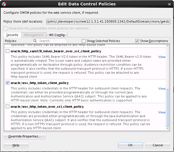

表16-1に、REST Webサービスへの接続に関連付けることができる事前定義済のセキュリティ・ポリシーを示します。
表16-1 RESTベースのWebサービスでサポートされるセキュリティ・ポリシー
認証タイプ RESTポリシー 説明
HTTP Basic
oracle/wss_http_token_over_ssl_client_policy
このポリシーは、アウトバウンド・クライアント・リクエストのHTTPヘッダーに資格証明を含め、Oracle Platform Security Servicesアイデンティティ・ストアに対してユーザーを認証します。また、このポリシーは、トランスポート・プロトコルがHTTPSであることを検証します。HTTPS以外のトランスポート・プロトコルを介するリクエストは拒否されます。このポリシーは、HTTPベースのクライアントで実行できます。
HTTP Basic
oracle/wss_http_token_client_policy
このポリシーは、アウトバウンド・クライアント・リクエストのHTTPヘッダーに資格証明を含めます。このポリシーは、HTTPベースまたはHTTPSベースのクライアントで実行できます。
HTTP Basic
HTTP Basic
Web SSO
oracle/http_cookie_client_policy
このポリシーは、認証後に取得されたCookieをHTTPリクエスト・ヘッダーに挿入します(例: OAM Webgateリソース)。このポリシーでは、レスポンスCookieも設定します。このポリシーは、RESTベースのクライアントで実行できます。
OAuth
oracle/http_oauth2_token_mobile_client_policy
このポリシーは、エンドポイントとの通信中にBearerトークン(OAuthアクセス・トークン)をHTTPリクエスト・ヘッダーに挿入します。このトークンは、任意のOAuth2サーバーから取得できます。このポリシーは、RESTベースのクライアントで実行できます。
これらのポリシーとその使用方法の詳細は、『Oracle Web Services ManagerによるWebサービスの保護およびポリシーの管理』の「使用する事前定義済ポリシーの決定」および「事前定義済ポリシー」の各章を参照してください。

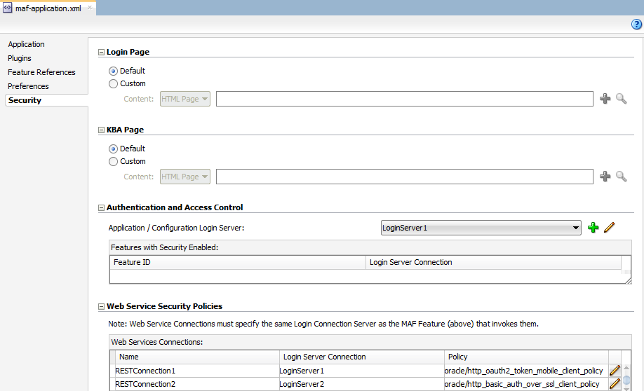

16.3.1 Webサービスへのアクセスを有効にする方法
Webサービスが保護されており、認証トークンが予想される場合、Webサービスをサポートする事前定義済のセキュリティ・ポリシーにログイン接続を関連付ける必要があります。RESTベースのWebサービスで使用できる認証タイプ用にサポートされている事前定義済セキュリティ・ポリシーのリストは、「セキュアなWebサービスへのアクセス」を参照してください。
maf-application.xml概要エディタの「MAFログイン接続の作成」ダイアログを使用して、ログイン・サーバー接続を作成します。ログイン・サーバー接続の作成の詳細は、「MAFログイン接続の作成方法」を参照してください。
Webサービスにセキュリティ・ポリシーを関連付けるには:
  1. 「アプリケーション」ウィンドウで、「ディスクリプタ」ノード、「ADF META-INF」と開き、maf-application.xmlをダブルクリックします。次に、maf-application.xmlファイルの概要エディタで「セキュリティ - Webサービス・セキュリティ・ポリシー」セクションを展開し、作成済のWebサービス接続を「名前」フィールドで選択します。
  2. 「ログイン・サーバー接続」フィールドで、定義したログイン・サーバー接続を選択します。
  3. 「ポリシー」フィールドで、「ポリシーを編集」アイコン・ボタンをダブルクリックして、「データ・コントロール・ポリシーの編集」ダイアログで現在のWebサービス接続のサービスに関連付けるポリシーを選択して、「OK」をクリックします。
    図16-1は、RESTConnection1およびRESTConnection2に関連付けられているポリシーを示しています。
    「データ・コントロールの編集」ダイアログで選択でき、RESTベースのWebサービスに関連付けることができるセキュリティ・ポリシーのリストは、「セキュアなWebサービスへのアクセス」を参照してください。

16.3.2 Webサービスへのアクセスを有効にする場合の処理
JDeveloperは、Webサービス・ポリシー定義をwsm-assembly.xmlファイル(アプリケーション・ワークスペースのMETA-INFディレクトリにあります)に格納します。
「データ・コントロール・ポリシーの編集」ダイアログ(図16-2を参照)を使用して、REST Webサービスにすでに関連付けられているセキュリティ・ポリシーを表示できます。「プロパティのオーバーライド」をクリックしてダイアログを開き、そのダイアログで、選択したポリシーのオーバーライドが許可されているプロパティの代替値を指定できます。
図16-2 Webサービス・データ・コントロール・ポリシーの編集
この図については周囲のテキストで説明しています。
