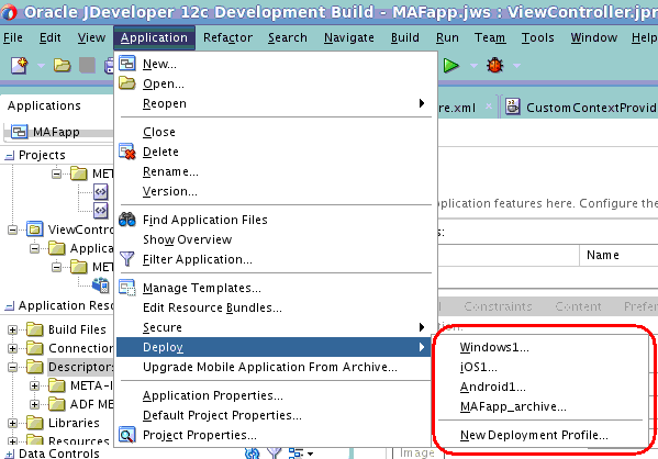

デプロイメント・プロファイルを作成するには:

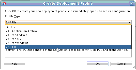

  1. 「アプリケーション」→「デプロイ」を選択します。
  2. 「新規デプロイメント・プロファイル」を選択します。
  3. 図26-6に示すように、ターゲットにするプラットフォームのプロファイルを「プロファイル・タイプ」ドロップダウン・リストから選択します。
  4. プロファイルのデフォルト名をそのまま使用するか、新しい名前を入力します。「OK」をクリックします。
  5. 必要な場合は、「オプション」ページと「アプリケーション・イメージ」ページを適宜使用して、「OK」をクリックします。
    図26-6 「デプロイメント・プロファイルの作成」ウィザード
    この図は周囲のテキストで説明しています

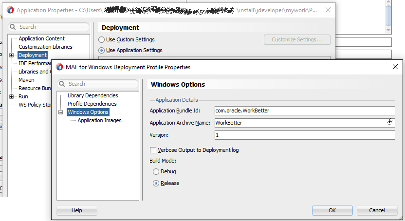

ウィザードが完了すると、JDeveloperによってデプロイメント・プロファイルが作成され、デプロイメント・プロファイルのプロパティ・エディタが開きます。
表26-1に、デプロイメント・プロファイルのプロパティ・エディタのMAFに固有のページ(表26-1を参照)をリストします。

Windowsオプション
ユニバーサルWindowsプラットフォームにデプロイするアプリケーションの設定を変更できます。

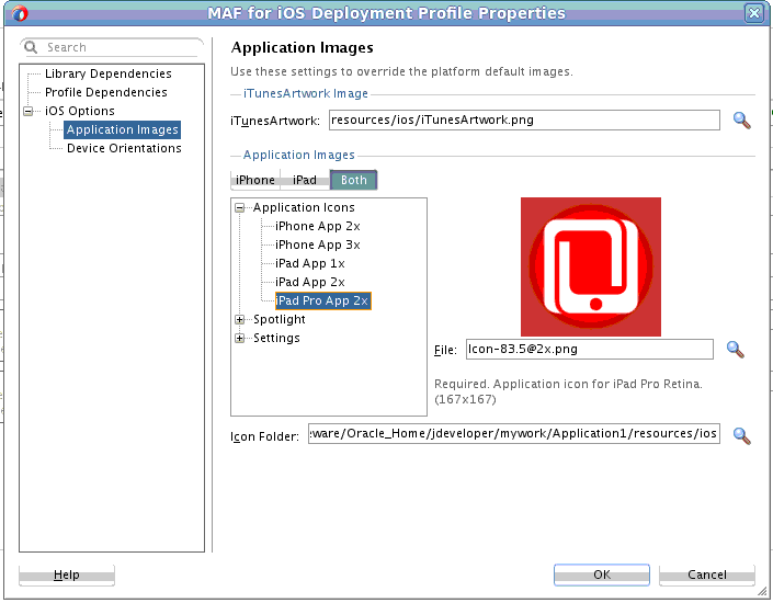

アプリケーション・イメージ
適切なグラフィックス・ファイルを追加することで、アプリケーションにカスタム・アイコンを割り当てられます。
デバイスの向き
アプリケーションの表示をデバイスの特定の向きに制限できます。このページはiOSデプロイメント・プロファイルのみに使用されます。

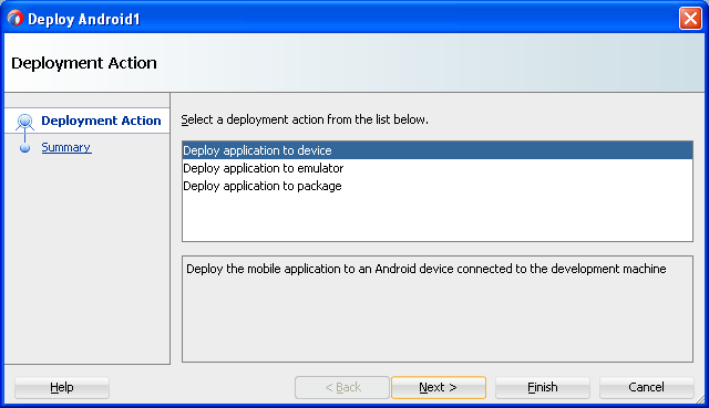

26.3 Androidアプリケーションのデプロイ
MAFには、すぐに使用できるデプロイメント・プロファイル(Android1)が用意されており、これによってMAFアプリケーションがデプロイされます。このすぐに使用できるデプロイメント・プロファイルを使用するか、またはその他のデプロイメント・プロファイルを1つ以上作成して、MAFアプリケーションをAndroidプラットフォームにデプロイできます。デプロイメント・プロファイルを使用すると、MAFアプリケーションをデバッグ・モードまたはリリース・モードでAndroidデバイス、エミュレータまたはパッケージ(.APK)にデプロイできます。この最後のオプションは、アプリケーション・マーケットプレイス(Google Playなど)を介してエンド・ユーザーにアプリケーションを公開する必要がある場合に使用します。
ヒント:
「コマンド行からのMAFアプリケーションのデプロイ」で説明されているように、「デプロイメント・アクション」ダイアログのかわりに、OJDeployコマンド行ツールを使用してモバイル・アプリケーションをAndroidプラットフォームにヘッドレス・モードでデプロイすることもできます。
26.3.1 Androidデプロイメント・プロファイルの作成方法
デプロイメント・プロファイルによって、Androidデバイスまたはエミュレータへのアプリケーション・デプロイメントのためのテンプレートまたはAndroidアプリケーション・パッケージ(.apk)・ファイルとしてアプリケーションを作成するためのテンプレートが作成されます。
Androidのデプロイメント・プロファイルを作成するには、アプリケーションの署名オプションとjavacコンパイラの動作を定義し、必要な場合はアプリケーション・アイコンに使用されるデフォルトOracleイメージをカスタム・イメージでオーバーライドします。

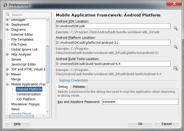

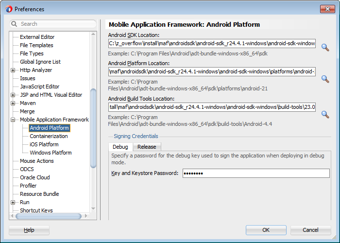

始める前に:

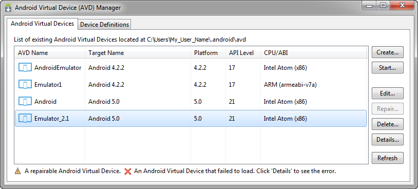

『Oracle Mobile Application Frameworkのインストール』のAndroid SDKのインストール方法に関する項の説明に従って、Android SDKをダウンロードしてインストールします。
Androidエミュレータにデプロイする場合は、Android開発者のWebサイト(http://developer.android.com/tools/devices/index.html)で入手可能な「Managing Virtual Devices」の説明に従い、Android Virtual Device Managerを使用して各エミュレータ・インスタンスの仮想デバイスを作成する必要があります。
また、AndroidプラットフォームSDKのMAFのプリファレンス(「ツール」→「プリファレンス」→「モバイル・アプリケーション・フレームワーク」→「Android」プラットフォームを選択してアクセス)を、Android SDKパッケージのダウンロードの一部であるSDK、プラットフォームおよびビルド・ツールの場所に設定する必要があります。図26-7には、これらの場所が示されています。
注意:
デプロイメントを有効にするには、「Androidビルド・ツール・ロケーション」フィールドがビルド・ツールの場所、aaptファイル(Windowsシステム上のappt.exe)を参照している必要があります。
MAFは、開発コンピュータにインストールされている最新バージョンのbuild-toolsディレクトリを「Androidビルド・ツール・ロケーション」フィールドに入力します。

「Androidプラットフォーム」のプリファレンス・ページを使用して、AndroidプラットフォームにデプロイするMAFアプリケーションの署名に使用されるキーのデバッグおよびリリース・プロパティも定義します。続いて、デプロイメント・プロファイル内で、モバイル・アプリケーションのリリース・タイプをデバッグまたはリリースに指定します。署名キー・プロパティは一度定義するのみでかまいません。詳細は、「Android署名オプションの定義」を参照してください。また、Android開発者のWebサイト(http://developer.android.com/tools/publishing/app-signing.html)で入手可能な「Signing Your Applications」で、アプリケーションの公開に関する情報も参照してください。

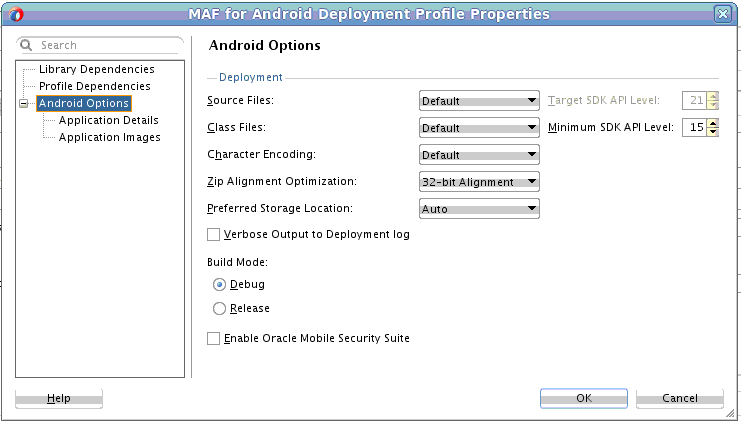

「Androidオプション」ページでは、javacコンパイラ・ツールのオプションで渡される値、zipalignオプションおよびAndroid APIレベルを設定できます。
R.javaファイルと.classファイルのJDK互換性レベルを設定するには:
  1. 「ソース・ファイル」ドロップダウン・リストからJDK互換性レベルを選択します。この値は、デプロイメントでjavacツールを実行し、javac -sourceオプションを使用してR.java (アプリケーション・リソースの参照用にAndroidによって生成されたファイル)をコンパイルする際に指定されます。
    R.javaの詳細は、Android開発者のWebサイト(http://developer.android.com/guide/topics/resources/accessing-resources.html)で入手可能な「Accessing Resources」を参照してください。
  2. 「クラス・ファイル」ドロップダウン・リストから、コンパイルされた.classファイルのJDKバージョンの互換性を選択します。この値は、デプロイメントでjavacツールを実行し、javac -targetオプションを使用してR.javaファイルをコンパイルする際に指定されます。
  3. 「ターゲットSDK APIレベル」には、アプリケーションが実行されるターゲットAPIレベルが表示されます。この値は変更できません。詳細は、Android開発者のWebサイト(http://developer.android.com/guide/topics/manifest/manifest-intro.html)で入手可能な「The AndroidManifest.xml File」で、<uses-sdk>属性の説明を参照してください。
  4. 「最小SDK APIレベル」ドロップダウン・リストから、アプリケーションが実行できる最小APIレベルを選択します。最小(デフォルト)値は15で、これはAndroid 4.0.3プラットフォームに対応します。最小SDKのバージョンを上げると、旧バージョンのAndroidを実行しているデバイスをアプリケーションのインストール対象から除外できます。
  5. 「文字エンコーディング」ドロップダウン・リストから、コンパイラがASCII文字セット以外の文字を解釈する方法を制御するネイティブエンコーディング名を選択します。デフォルトは、UTF-8です。
ZIP位置合せオプションを設定するには:
バイト位置合せ(32ビットまたは64ビット)を選択します。32ビット(デフォルト)を選択すると、4バイト境界の位置合せが提供されます。
デプロイ済モバイル・アプリケーションの優先記憶域の場所を設定するには:
デフォルトでは、モバイル・アプリケーションは、JDeveloperからデバイスにデプロイされた後またはGoogle Playなどのアプリケーション・マーケットプレイスからダウンロードされた後、Androidデバイスの内部記憶域に格納されます。「優先記憶域の場所」ドロップダウン・リストから使用可能な次のオプションでは、モバイル・アプリケーションの優先記憶域の場所を指定できます。
  • 内部: モバイル・アプリケーションをデバイスの内部記憶域に強制的にインストールします。
  • 外部: アプリケーションをデバイスのSDカードにインストールできます。ただし、Androidシステムは、SDカードにアプリケーションをインストールできないことを検出した場合(たとえば、SDカードがマウントされていない場合や、SDカードは存在するものの十分な領域がない場合)、かわりにアプリケーションをデバイスの内部記憶域にインストールします。モバイル・デバイス・ユーザーは、システム設定を使用して、内外の記憶域間でアプリケーションを移動できます。
  • 自動: アプリケーションをデバイスの外部記憶域または内部記憶域にインストールできることを指定します。モバイル・デバイス・ユーザーは、システム設定を使用して、内外の記憶域間でアプリケーションを移動できます。
「外部」オプションまたは「自動」オプションを選択すると、デプロイメント・フレームワークによってAndroidManifest.xmlファイルの<manifest>要素がandroid:installLocation属性、および"preferExternal"または"auto"という値で更新されるようにすることができます。AndroidManifest.xmlファイルにこの属性を入力すると、モバイル・アプリケーションを外部SDカードまたは内部記憶域に格納できます。詳細は、Android開発者のWebサイト(http://developer.android.com/guide/topics/data/install-location.html)またはAndroid SDKのドキュメントから入手できる『Data Storage Guide』の「App Install Location」を参照してください。
ロギング・レベルを設定するには、次のようにします。
Androidデプロイメントに「詳細出力」を選択して、.apkのビルド時にデプロイメントによって起動される各コマンド行ツールによって提供される全出力をログに記録します。このオプションを選択しないと、デプロイメントですべての出力がログに記録されません。

デバッグ・モードのキー・オプションを構成するには:
  1. 「ツール」→「プリファレンス」→「モバイル・アプリケーション・フレームワーク」を選択します。
  2. 「プラットフォーム」を選択します。
  3. 「デバッグ」タブ(図26-8を参照)を選択します。
    図26-8 デバッグ・デプロイメントの構成
    この図は周囲のテキストで説明しています
  4. 「キーとキーストア・パスワード」フィールドに、デバッグ・デプロイメントに必要なキーストア・ファイルとキーを作成するためにデプロイメントで使用されるパスワードを入力します。Androidデバイスまたはエミュレータへのデプロイメント用のキーストアとキーファイルを生成するこのパスワードには、6文字以上の長さであれば、任意の値を指定できます。デフォルトのパスワードはAndroidです。

  • デプロイメント・プロファイルの「Androidオプション」ページで、次を行います。
    1. 「デバッグ」が選択されていることを確認します。
    2. 「OK」をクリックします。
    注意:
    「Androidプラットフォーム」プリファレンス・ページは、デバッグ・モードのデプロイメント用のキーストアとキーの生成に使用されるパスワードで構成する必要があります。詳細は、「Android署名オプションの定義」を参照してください。
  • アプリケーションをデプロイする前にAndroidエミュレータ(Android Virtual Device)を起動します。
    エミュレータは、Android Virtual Device Manager(図26-11を参照)またはコマンド行を使用して起動できます。コマンド行から起動する場合は、toolsディレクトリ(Android\android-sdk内)に移動し、emulator -avdに続けてエミュレータ名を入力することで(例: -avd AndroidEmulator1)、エミュレータを起動します。
    注意:
    デプロイメント時にはAndroidエミュレータを1つのみ実行できます。
    図26-11 Android Virtual Device Managerを使用したエミュレータの起動

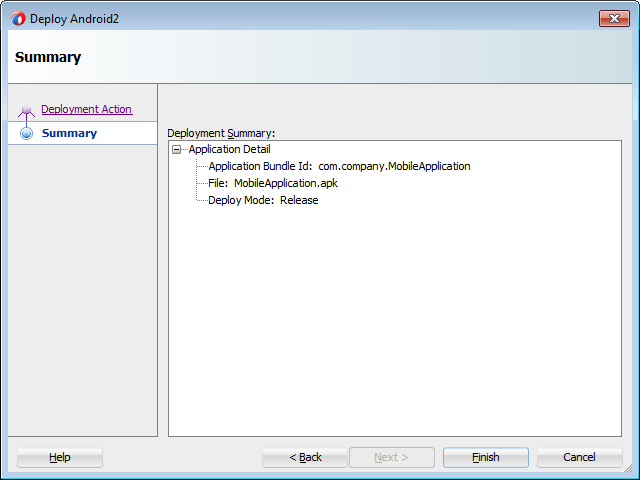

  3. 「サマリー」ページ(図26-6を参照)をレビューし、「戻る」を選択して別のデプロイメント・アクティビティを選択するか、「終了」を選択します。「サマリー」ページには、デプロイメント・プロファイルの次のパラメータが表示されます。
    • アプリケーション・バンドルID: アプリケーションを特定する、Java言語のような一意のパッケージ名。
      これは、使用するデプロイメント・プロファイルの「アプリケーションの詳細」ページの「パッケージ名」フィールドの値に対応しています。
      注意:
      図26-12の「サマリー」ページには、アプリケーション・バンドルIDが、エミュレータへのデプロイメントの成功に必要なリバースパッケージ書式であることが示されています。リバースパッケージ書式に従わないアプリケーションをデプロイすると、エミュレータが停止して、デプロイメントを完了できなくなります。
    • ファイル: Androidターゲットにデプロイされる.apkの名前。
    • デプロイ・モード: ビルド・モード。この値は、デプロイメント・プロファイルに設定されている値に応じて、「リリース」と「デバッグ」のいずれかになります。
    図26-12 Androidエミュレータ・デプロイメントのサマリー

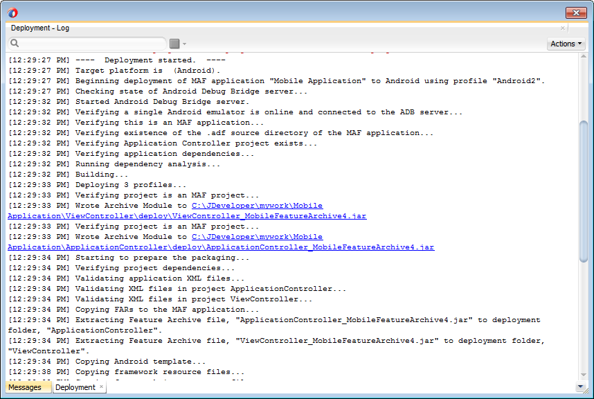

  4. デプロイメント・ログをレビューします(図26-13を参照)。デプロイメント・ログには、デプロイヤがAndroidエミュレータの実行中インスタンスを検出し、Androidデバッグ・ブリッジ・サーバーを起動したことが示されます。「Androidデバッグ・ブリッジの使用方法に関する必知事項」も参照してください。

26.3.3 Androidデバイスへのアプリケーションのデプロイ方法
モバイル・アプリケーションは、API 15以降(プラットフォーム4.0.3)で動作するAndroidデバイスに直接デプロイできます。
始める前に:
Androidデバイスに直接デプロイするためには、JDeveloperをホストする開発コンピュータにデバイスを接続し、そのデバイスを開発モードに設定して、USBデバッグを有効にします。詳細は、『Oracle Mobile Application Frameworkのインストール』のAndroidデバイスの設定方法に関する項を参照してください。
「Androidオプション」ページで、ビルド・モードとして「デバッグ」を選択します。「Androidプラットフォーム」のプリファレンス・ページでデバッグ署名資格証明が構成されていることを確認します。詳細は、「アプリケーションの詳細オプションの設定」を参照してください。
Androidデバイスにアプリケーションをデプロイするには:
  1. 「アプリケーション」→「デプロイ」を選択し、Androidデプロイメント・プロファイルを選択します。
  2. 「アプリケーションのデバイスへのデプロイ」→「次へ」を選択します。
  3. 「サマリー」ページをレビューします。「戻る」または「次へ」をクリックします。
  4. 「終了」をクリックします。

26.3.6 最近使用されたデプロイメント・プロファイルの選択
デプロイメント・アクションを選択すると、JDeveloperによって「デプロイ」メニューにショートカットが作成されます。このショートカットを使用すると、同じデプロイメント・アクションを使用してアプリケーションを簡単に再デプロイできます。

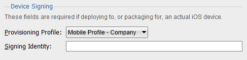

26.4.1.2 デバイス署名オプションの設定
「iOSプラットフォーム」のプリファレンス・ページには、開発コンピュータでのプロビジョニング・プロファイルの場所と署名アイデンティティの名前のフィールドが含まれています。アプリケーションを配布パッケージにデプロイしたり、デバイスとの同期のためにiTunesにデプロイする場合は、これらのパラメータを定義する必要があります。署名アイデンティティはアプリケーションのコード署名に使用します。Xcodeで開発用証明書が必要な場合、証明書とその公開鍵はメンバー・センターに格納され、署名アイデンティティ(公開鍵と秘密鍵を保持する証明書)は開発者のキー・チェーンに格納されます。この秘密鍵がないとコード署名できません。
注意:
モバイル・アプリケーションをiOSシミュレータにデプロイする場合は、署名アイデンティティとプロビジョニング・プロファイルのいずれも不要です。
署名オプションを設定するには:
  1. 「JDeveloper」→「プリファレンス」→「モバイル・アプリケーション・フレームワーク」→「iOSプラットフォーム」を選択します。
  2. 「プロビジョニング・プロファイル」ドロップダウン・リストからプロビジョニング・プロファイルを選択します。
  3. 「署名アイデンティティ」フィールドに、コードの作成者(開発者や会社など)を特定する開発者または配布証明書の名前を入力します。証明書の名前は、Keychain Accessユーティリティ(Applicationsフォルダからアクセス)を使用して表示できます。Keychain Accessユーティリティから名前全体をコピーしてください。このフィールドに入力された名前は、次の例のように表示されます。
    iPhone Developer: John Smith (Oracle123)

26.4.1.3 iOSアプリケーションへのカスタム・イメージの追加
「アプリケーション・イメージ」ページでは、アプリケーション・アイコンおよびアートワークに使用されるデフォルトのOracleイメージをカスタム・イメージでオーバーライドして、アプリケーションを再ブランディングできます。図26-17に示されているこのページのオプションでは、様々な状況、デバイスの向きおよびデバイスの解像度で使用されるカスタム・イメージの場所を入力できます。iOSアプリケーション・アイコン・イメージの詳細は、『iOS Human Interface Guidelines』の「Icon and Image Design」セクションを参照してください。このドキュメントは、iOS開発者ライブラリ(http://developer.apple.com/library/ios/navigation/)から入手できます。
注意:
すべてのイメージはPNG形式であることが必要です。
カスタム・イメージを追加するには:
  1. 「アプリケーション」→「アプリケーション・プロパティ」→「デプロイメント」を選択します。
  2. 「デプロイメント」ページで、iOSデプロイメント・プロファイルをダブルクリックします。
  3. iOS用デプロイメント・プロファイルのプロパティ・エディタの左側にあるツリーから、「iOSオプション」→「アプリケーション・イメージ」を選択します。
  4. 「参照」を選択し、アイコン・イメージを選択して、iTunesによって.ipaファイルに割り当てられるデフォルトのAppleイメージをオーバーライドします。このイメージはすべてのアプリケーションに必要とされ、iPhoneアプリケーションとiPadアプリケーションのどちらも512 x 512ピクセルであることが必要です。詳細は、「iTunesアートワークに関する必知事項」を参照してください。
  5. 使用可能なイメージ・タイプをツリーに表示するデバイス・タイプを選択します。デフォルトでは、MAFはiPadおよびiPhoneデバイスで使用可能なすべてのイメージ・スタイルおよびイメージ・タイプを表示します。ただし、図26-17に示すように、デバイス・タイプを選択して選択を絞り込むことができます。「アイコン・フォルダ」フィールドには、MAFによって、これらのイメージ・ファイルが格納されている、アプリケーションのResourcesディレクトリ内の場所が表示されます。
    図26-17 アプリケーション・イメージの選択
    このイメージについては周囲のテキストで説明しています。
  6. ツリーからイメージ・タイプを選択します。
  7. 別のイメージを選択するには、「ファイル」フィールドで「参照」を選択します。このイメージ・ファイルは、現在のアプリケーション内に存在する必要があります。
    デプロイメント時に、JDeveloperはカスタム・イメージ・ファイルをデプロイメント・プロファイルにコピーし、その名前をデフォルト・イメージの名前に一致するように変更します。
  8. 「OK」をクリックします。

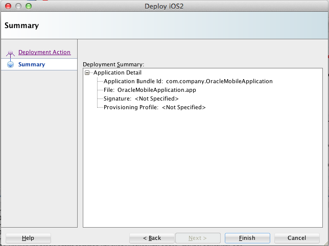

  3. 「サマリー」ページ(図26-20を参照)をレビューします。このページには、次の値が表示されます。「終了」をクリックします。
    • アプリケーション・バンドルID: iOS Provisioning Portalから生成されたバンドル・シードが先頭に付加されたJava言語のようなパッケージ名(com.<organization name>.<application name>)を含む一意の名前。
    • ファイル: iOSターゲットにデプロイされる最終イメージのファイル名。
    • シグネチャ: アプリケーションを作成した開発者または会社。「iOSプラットフォーム」のプリファレンス・ページでこの値が構成されていない場合、「サマリー」ページには<指定なし>と表示されます。
    • プロビジョニング・プロファイル: 1つ以上の開発用証明書とデバイスをアプリケーションIDと関連付けるプロビジョニング・プロファイルの名前。「iOSプラットフォーム」のプリファレンス・ページでこの値が構成されていない場合、「サマリー」ページには<指定なし>と表示されます。
    注意:
    iOSシミュレータへのデプロイメントでは、署名アイデンティティとプロビジョニング・プロファイルの値を定義する必要はありません。このデプロイメント・シナリオでは、「サマリー」ページでこれらの値について<指定なし>と表示されます。

  3. 「サマリー」ページをレビューします。このページには、次の値が表示されます。「終了」をクリックします。
    • シグネチャ: アプリケーションの作成者。デプロイメント・プロファイルの「iOSプラットフォーム」のプリファレンス・ページでこの値が構成されていない場合、「サマリー」ページには<指定なし>と表示されます。
    注意:
    .ipaファイルがiTunesで受け入れられるようにするには、「iOSプラットフォーム」のプリファレンス・ページでシグネチャとプロビジョニング・プロファイルの値を指定する必要があります。

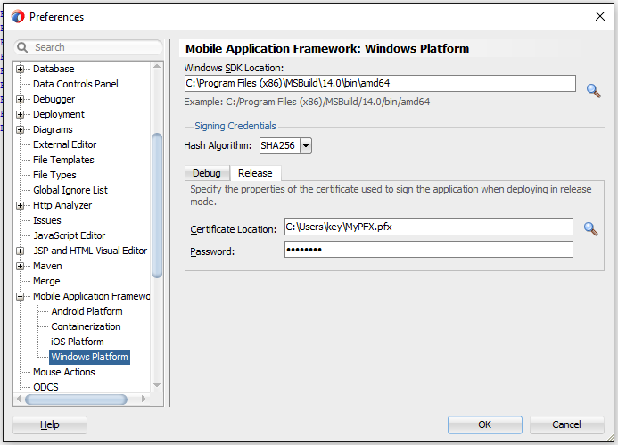

  3. デプロイするアプリケーションにデジタル署名するための証明書(個人情報交換ファイル)を作成します。
    詳細は、『Oracle Mobile Application Frameworkのインストール』のMAFアプリケーション用のPFXファイルの作成に関する項を参照してください。
  4. 「Windowsプラットフォーム」ダイアログに次の値を入力します(図26-24を参照)。
    • MicrosoftのVisual StudioソフトウェアとともにインストールされたWindows SDKの場所。
    • アプリケーションの署名に使用する証明書の場所およびパスワード(必要な場合)。MAFアプリケーションをデバッグ・モードとリリース・モードの両方でデプロイする場合は、これを「デバッグ」タブと「リリース」タブの両方で実行します。
    • 「ハッシュ・アルゴリズム」ドロップダウン・リストは無視します。MAFでは使用しません。
    「Windowsプラットフォーム」ダイアログへのアクセスは、JDeveloperの「ツール」→「プリファレンス」→「モバイル・アプリケーション・フレームワーク」メニューから行います(図26-24を参照)。

  1. JDeveloperのメイン・メニューから、「アプリケーション」→「デプロイ」→「Windows1」を選択します。
    ここで、「Windows1」は、Windows用MAFのデプロイメント・プロファイルです。
  2. 表示されるダイアログのリストから適切なデプロイメント・オプションを選択します。
  3. 「終了」をクリックします。

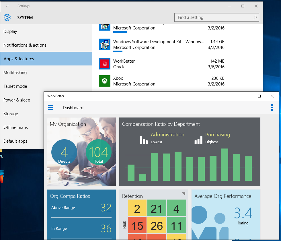

「アプリケーションのローカル・マシンへのデプロイ」オプションを選択した場合、MAFは、使用しているマシンにアプリケーションをデプロイし、そこにアプリケーションをインストールします。図26-25の前景は、リリース・モードでローカル・マシンにデプロイされたWorkBetterサンプル・アプリケーションの例です。図26-25の背景で、Windows 10マシンの「アプリと機能」ページのインストール済アプリケーション内にWorkBetterサンプル・アプリケーションがリストされていることがわかります。
デバッグ・モードでデプロイしたMAFアプリケーション画面の左上に赤いアイコンが表示され、アプリケーションがデバッグ・モードであることを示します。リリース・モードでデプロイしたアプリケーションと同様に、このアプリケーションはWindows 10の「アプリと機能」ページで表示およびアンインストールできます。
図26-25 Windowsローカル・マシンにリリース・モードでデプロイされたMAFアプリケーション

MafTemplate_*_Testディレクトリおよびファイルの名前は、「Windowsオプション」ダイアログで指定したバージョン番号とビルド・モードによって異なります(図26-26を参照)。デプロイメント・プロファイルを編集する場合、このダイアログへのアクセスは、JDeveloperの「アプリケーション」→「アプリケーションのプロパティ」→「デプロイメント」ページから行います。
たとえば、バージョン番号として2を指定し、「デバッグ」ビルド・モードを選択した場合、ディレクトリ名はMafTemplate_2.0.0.0_x64_Debug_Testになります。バージョン番号が3で、リリース・ビルド・モードの場合は、MafTemplate_3.0.0.0_x64_Testディレクトリが生成されます。
図26-26 デプロイメント・プロファイルの「Windowsオプション」ダイアログ

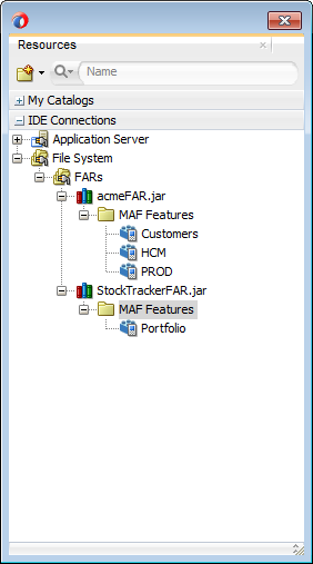

26.6.3 機能アーカイブ・ファイルのデプロイメント・プロファイルをデプロイする場合の処理
「デプロイメント・アクション」ダイアログを完了すると、MAFによって、「サマリー」ページに示されたパスにライブラリJARが作成されます。他のアプリケーションでこのJARを使用できるようにするには、最初に、図26-31に示す「リソース・パレット」(「MAFアプリケーションでのFARコンテンツの使用方法」で説明)で機能アーカイブJARの場所への接続を作成し、これを使用可能にする必要があります。図26-31は、ファイル・システム接続によりモバイル・アプリケーションで使用可能となる機能アーカイブを示しています。

  1. 「アプリケーション」→「デプロイ」→「新規デプロイメント・プロファイル」をクリックします。
  2. 「デプロイメント・プロファイルの作成」ダイアログで、「MAFアプリケーション・アーカイブ」を選択し、「OK」をクリックします(図26-32を参照)。

iOSでは、「デバイス署名オプションの設定」で説明されているように、iOSプラットフォームのプリファレンス・ページでプロビジョニング・プロファイルの名前も選択する必要があります。

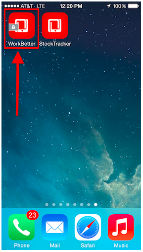

  3. アプリケーションをデプロイします。Oracle Mobile Security Suiteによって保護されたプラットフォーム固有ファイル(iOSでは.ipa、Androidでは.apk)が作成されます。コンテナ化されたアプリケーションをデバイスに追加すると、そのアプリケーションにロック・アイコンが表示されます(図26-42を参照)。
図26-42 コンテナ化を表すロック・アイコンが表示されたモバイル・アプリケーション
26.10.1 OMSSでアプリケーションをコンテナ化する場合の処理
Oracle Mobile Security Suite (OMSS)でコンテナ化されたMAFアプリケーションは、デプロイした後で、現在使用可能なアプリケーションのリストが表示されるOMSSモバイル・アプリケーション・カタログにアップロードできます。アプリケーションをエンド・ユーザーに公開する前に、OMSS管理者は、アプリケーションに様々なポリシーを適用してその機能を管理します。OMSSサーバー側で特定のポリシーを適用する前に、OMSS管理者は、Oracle Mobile Security Appコンテナ化ツールでコンテナ化されたアプリケーションのセキュリティおよび共有の要件を管理できます。転送中のデータおよびモバイル・デバイスのコンテナ化されたアプリケーション内にローカルに格納されているデータは暗号化されます。暗号化されたデータの格納には、ファイル、データベース、アプリケーション・キャッシュおよびユーザー・プリファレンスなどのアプリケーション・データが含まれます。
