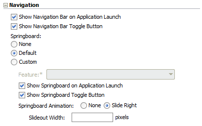

「アプリケーション」ページの「ナビゲーション」のオプション(図4-1を参照)を使用して、ナビゲーション・バーを表示または非表示にしたり、アプリケーションによって使用されるスプリングボードのタイプを選択したり、ユーザーがアプリケーションをめくるように見ていくときのスプリングボードの反応方法を定義できます。
図4-1 「アプリケーション」ページの「ナビゲーション」のオプション

4.2.1 ナビゲーション・バーの表示動作の設定方法
MAFアプリケーションのデフォルトの動作では、アプリケーション起動時にナビゲーション・バーが表示されます。このデフォルトの動作は、maf-application.xmlファイルの概要エディタの「アプリケーション」ページで変更できます。
ナビゲーション・バーの表示動作を設定するには:
  1. 「アプリケーションの起動時にナビゲーション・バーを表示」を選択して、MAFアプリケーションで、デフォルトで、スプリングボードではなくナビゲーション・バーが表示されるようにします(図4-2を参照)。
    図4-2 デフォルトでナビゲーション・バーを表示
    この図は周囲のテキストで説明しています
    このオプションをオフにすると、アプリケーションの起動時にナビゲーション・バーが表示されなくなり、ユーザーにはSpringboardがナビゲーションの唯一の方法として提示されます。ナビゲーション・バーはSpringboardと同じ目的を果たすものなので、これを非表示にすることで冗長な機能を削除できる場合もあります。
  2. 「ナビゲーション・バー・トグル・ボタンの表示」を選択して、選択したアプリケーション機能のコンテンツが表示されているときにはナビゲーション・バーを非表示にします。図4-3はこのオプションを示したもので、図4-2に示されているナビゲーション・バーを、アプリケーション機能のコンテンツによって非表示にする方法が示されています。
    図4-3 ナビゲーション・バーを非表示
    この図は周囲のテキストで説明しています
    このオプションはデフォルトで選択されており、アプリケーション機能によって表示/非表示状態が指定されていなければ、ナビゲーション・バーはデフォルトで表示されます。
4.2.2 Springboardの表示動作の設定方法
デフォルトでは、MAFアプリケーションはアプリケーション起動時にSpringboardを表示しません。このデフォルトの動作は、maf-application.xmlファイルの概要エディタの「アプリケーション」ページで変更できます。
Springboardの表示動作を設定するには:

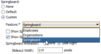

  1. Springboardのタイプを選択します(存在する場合)。
    • なし: アプリケーションにSpringboardを表示しない場合は、このオプションを選択します。
    • デフォルト: MAFによって提供されるデフォルトのSpringboardを表示する場合に選択します。デフォルトのSpringboardは、MAF AMXページとして実装されます。詳細は、「MAF AMXコンテンツによるカスタムSpringboardアプリケーション機能に関する必知事項」を参照してください。
    • カスタム: カスタマイズされたSpringboardを使用する場合に選択します。たとえば、埋込みアプリケーション機能をグリッド・レイアウト・パターンに配置するカスタムSpringboardを作成したり、検索機能や共通タスク(「マイ・レポート」、マイ・リードなど)のリストなどのデータを含めることができます。HTMLページまたはMAF AMXページとして実装できるこのアプリケーションは、maf-feature.xmlファイル(ビュー・コントローラ・プロジェクト内にあります)内でアプリケーション機能として宣言されます。詳細は、「アプリケーション機能の表示プロパティの設定」を参照してください。HTMLで記述されたカスタマイズされたSpringboardでのナビゲーションの有効化については、「ローカルHTMLおよびアプリケーション・コンテナAPI」を参照してください。
      • 機能: スプリングボードとして使用するアプリケーション機能を選択します(図4-4を参照)。
        注意:
        アプリケーション機能をカスタムSpringboardとして指定する場合、MAFのデザインタイムによって、「ナビゲーション・バーに表示」および「Springboardに表示」オプションをfalseに設定することが求められます。これにより、ページがユーザーによってナビゲーション・バーまたはSpringboardから起動されるアプリケーション機能としてではなく、カスタムSpringboardとして動作します。
        図4-4 カスタムSpringboardとしてのアプリケーション機能の選択
        この図は周囲のテキストで説明しています
  2. 「アプリケーションの起動時にSpringboardを表示」を選択して、MAFアプリケーションの起動後にエンド・ユーザーに対してSpringboardを表示できるようにします。(このオプションは、「デフォルト」または「カスタム」オプションでのみ使用できます。)
  3. 「スプリングボード・トグル・ボタンの表示」を選択して、スプリングボードのボタンを表示できるようにします(図4-5を参照)。このボタンはアプリケーション機能内に表示されます。図4-2では、アプリケーション機能のコンテキスト内にこのボタンが表示されています。このオプションは、「デフォルト」または「カスタム」オプションでのみ使用できます。
    図4-5 Springboardトグル・ボタン
    この図は周囲のテキストで説明しています

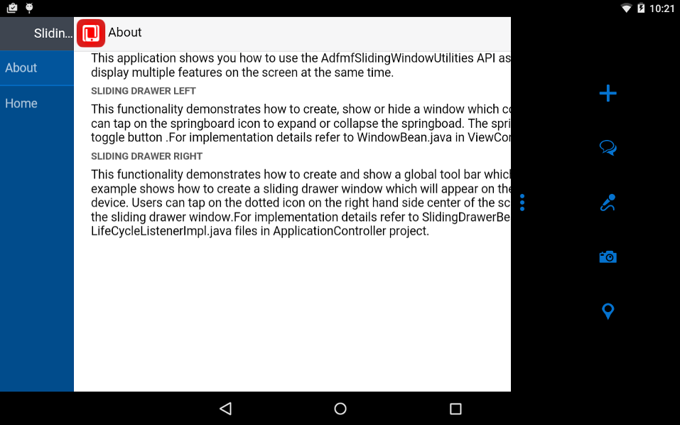

4.2.3 Springboardのスライドアウト動作の設定方法
Springboardを使用するようにMAFアプリケーションを構成する場合、maf-application.xmlファイルの概要エディタの「アプリケーション」ページでSpringboardのスライドアウト動作を設定できます。
Springboardのスライドアウト動作を設定するには:
  1. 「Springboardアニメーション」を選択して、「右にスライド」を選択します。Springboardは、「スライドアウト幅」オプションで入力したピクセル数値(またはパーセント)によって指定された領域を占有します。「なし」を選択した場合、Springboardは右からスライドできません(つまり、MAFではこのアクションを有効にするためのアニメーションが提供されません)。Springboardが表示領域全体を占有します。
    注意:
    スライドアウト・オプションは、Springboardの「カスタム」または「デフォルト」オプションを選択した場合のみ適用できます。
  2. 幅を設定します(ピクセル単位)。iOSデバイスのSpringboardのデフォルト幅は320ピクセルです。Androidデバイスでは、デフォルトでSpringboardは画面全体を占有するので、使用可能な幅がすべて占有されます。
    注意:
    Springboardが表示領域全体を占有しない場合は、アクティブなアプリケーション機能が残りの表示領域を占有します。詳細は、「Springboardにアニメーションを設定する場合の処理」を参照してください。

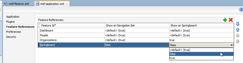

4.2.4 アプリケーション機能の表示順序の設定方法
maf-application.xml概要エディタの「機能参照」ページのアプリケーション機能の表示順序を設定します。
アプリケーション機能の表示順序を設定するには:
  1. maf-application.xmlの概要エディタの「機能参照」ページをクリックします。
  2. 上矢印と下矢印を使用して機能参照の表示順序を調整するか、「機能ID」列の行にあるドロップダウン・リストを使用して機能参照の順序を変更します。最上位のアプリケーション機能が、デフォルトのアプリケーション機能です。このアプリケーションのセキュリティ構成に応じて、MAFではユーザーが匿名でログインして保護されていないコンテンツを表示したり、ユーザーに認証資格証明を提供するように求めることができます。
    注意:
    「機能参照」表の最上位のIDが、MAFアプリケーション内で最初に表示されるアプリケーション機能です。たとえば、WorkBetterサンプル・アプリケーションのダッシュボード・アプリケーション機能を参照してください。
  3. 「ナビゲーション・バーに表示」列および「スプリングボードに表示」列の行のドロップダウン・リストから、 「true」または「false」を選択することで、スプリングボードとナビゲーション・バーのアプリケーション機能に対する表示動作を設定します。図4-6は、アプリケーション機能がナビゲーション・バーに表示されなくなるオプションの選択状態を示しています。
    ヒント:
    アプリケーションによってカスタムSpringboardが使用される場合、またはアプリケーション機能がスライディング・ウィンドウとして表示される場合は、これらのオプションをfalseに設定します。
    図4-6 ナビゲーション・オプションの変更
    この図は周囲のテキストで説明しています
    デフォルトでは、Springboardとナビゲーション・バーが表示されます(つまり、これらの属性はtrueに設定されます)。ナビゲーション・バーとSpringboardの両方の属性をfalseに設定すると、アプリケーション機能は最初の位置にある場合のみ表示されるようになります。

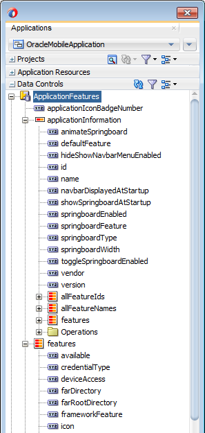

MAFでは、ApplicationFeaturesデータ・コントロール内にカスタムSpringboardを作成(またはデフォルトのSpringboardを拡張)するための基本ツールが提供されています。このデータ・コントロール(図4-8を参照)により、MAFアプリケーションとそのアプリケーション機能の両方を記述する属性のデータ・コレクションを使用して、スプリングボード・ページを宣言的に構築できます。カスタムSpringboardページの例は、APIDemoサンプル・アプリケーションを参照してください。このアプリケーション(およびMAFに付属の他のサンプル)の詳細は、「サンプルのMAFアプリケーション」を参照してください。
図4-8 ApplicationFeaturesデータ・コントロール
この図は周囲のテキストで説明しています
ApplicationFeaturesデータ・コントロールでは、次のパッケージのAdfmfContainerUtilitiesクラスによって提供される、MAFアプリケーションにナビゲーションを実装するメソッドを公開します。
oracle.adfmf.framework.api
表4-1に、ApplicationFeaturesデータ・コントロールからドラッグしてMAF AMXページ上にドロップ可能な、MAFアプリケーションのナビゲーションに対応したメソッドをいくつか示します。
データ・コントロールの使用の詳細は、「MAF AMXでのバインディングの使用とデータ・コントロールの作成」を参照してください。AdfmfContainerUtilitiesクラスの詳細は、Oracle Mobile Application Framework Java APIリファレンスを参照してください。

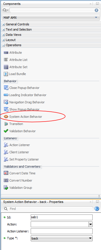

4.8.1 Androidシステムの戻るボタンの動作を構成する方法
システム・アクション動作(systemActionBehavior)操作によりAndroidデバイスの戻るボタンのデフォルトの動作をオーバーライドして、タスク・フローで定義されたMAF AMXアプリケーション機能の前のページに移動する前に、カスタム・ロジックの処理を実行できます。
図4-11に示すように、JDeveloperでは、システムのアクション動作は「コンポーネント」ウィンドウの「操作」の下にあります。
図4-11 「コンポーネント」ウィンドウのシステムのアクション動作
この図は周囲のテキストで説明しています
次の例は、MAF AMXファイルで定義されたsystemActionBehavior要素を示しています。この要素は、view要素の子にのみできます。

前述の例のsystemActionBehaviorのactionListenerおよびaction属性は、次の例に示すようにJava Beanメソッドを起動します。onBackButtonメソッドにより、戻るナビゲーションが発生する前にカスタム・ロジックの処理が実行されます。getNavActionメソッドにより、戻る動作が無効になります。
public class MyBean {
   public void onBackButton() {
      // do processing
   public String getNavAction() {
      return "";
前述の例では、getNavActionメソッドから、戻るナビゲーションを有効にする"__back"文字列が返される可能性があります。この場合、MAF AMXページが読み込まれるときにこのアクションが解決されます。Androidデバイスでシステムの戻るボタンが押されるたびにコールされるわけではありません。

4.9 MAFアプリケーションでのスライディング・ウィンドウの作成
アプリケーション機能をスライディング・ウィンドウとしてレンダリングできます。これにより、ナビゲーション・バーまたはSpringboard内に表示される他のアプリケーション機能と同時にアプリケーション機能が表示されます。スライディング・ウィンドウは、アプリケーション内に常に存在しているコンテンツ(グローバル・ツール・バーなど)を表示するために使用したり、一時的な(ポップアップ)コンテンツ(ヘルプ・ウィンドウなど)を表示するために使用できます。
図4-12は、SlidingWindowサンプル・アプリケーションのSlidingDrawerアプリケーション機能を示しています(「サンプルのMAFアプリケーション」を参照)。このアプリケーション機能は、他のアプリケーション機能に重なりながら、アプリケーション画面の右側に表示されます。
図4-12 他のアプリケーション機能に重なるスライディング・ウィンドウ
このイメージについては周囲のテキストで説明しています。
アプリケーション機能をスライディング・ウィンドウとしてレンダリングする場合、Show on Navigation BarプロパティおよびShow on Springboardプロパティをfalseに設定する必要があります。
スライディング・ウィンドウを作成するには、oracle.adfmf.framework.api.AdfmfSlidingWindowOptionsクラスとAdfmfSlidingWindowUtilitiesクラスの組合せを、アプリケーション内のマネージドBeanまたはライフサイクル・リスナーから起動します。
次の例は、SlidingWindowサンプル・アプリケーションで、LifeCycleListenerImpl.javaのactivateメソッドから、図4-12に示すスライディング・ウィンドウを作成する方法を示しています。スライディング・ウィンドウの作成後、SlidingWindowサンプル・アプリケーションではSlidingDrawerBean.javaを使用してスライディング・ウィンドウの表示を管理します。
public void activate()  {
    // The argument you pass to the create method is the refId of the
    // feature in the maf-application.xml. For example,
    // <adfmf:featureReference id="fr4" refId="SlidingDrawer" showOnNavigationBar="false"
    // showOnSpringboard="false"/>
      String slidingWindowDrawer = AdfmfSlidingWindowUtilities.create("SlidingDrawer");
    // Note also that both showOn... values must be set to false in the config
    // file for the sliding window to appear
      SlidingDrawerBean.slidingDrawerWindow=slidingWindowDrawer;
      AdfmfSlidingWindowOptions options = new AdfmfSlidingWindowOptions();
      options.setDirection(AdfmfSlidingWindowOptions.DIRECTION_RIGHT);
      options.setStyle(AdfmfSlidingWindowOptions.STYLE_OVERLAID);
      options.setSize("0");
ここで説明しているSlidingWindowサンプル・アプリケーション全体にアクセスする方法は、「サンプルのMAFアプリケーション」を参照してください。
AdfmfSlidingWindowUtilitiesおよびAdfmfSlidingWindowOptionsの詳細は、Oracle Mobile Application Framework Java APIリファレンスを参照してください。ライフサイクル・リスナーの使用方法の詳細は、「MAFアプリケーションでのライフサイクル・リスナーの使用方法」を参照してください。
