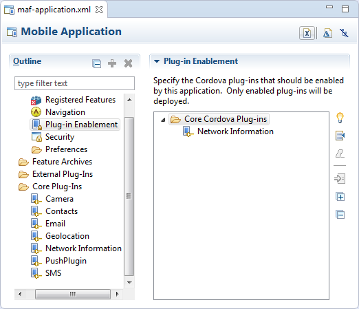

9.2 MAFアプリケーションでのコア・プラグインの有効化
新規作成したMAFアプリケーションでは、1つのコア・プラグイン(ネットワーク情報プラグイン)のみがデフォルトで有効になっています。他のコア・プラグインを有効または無効にして、関連するデバイスの機能にMAFアプリケーションがアクセスできるようにしてください。

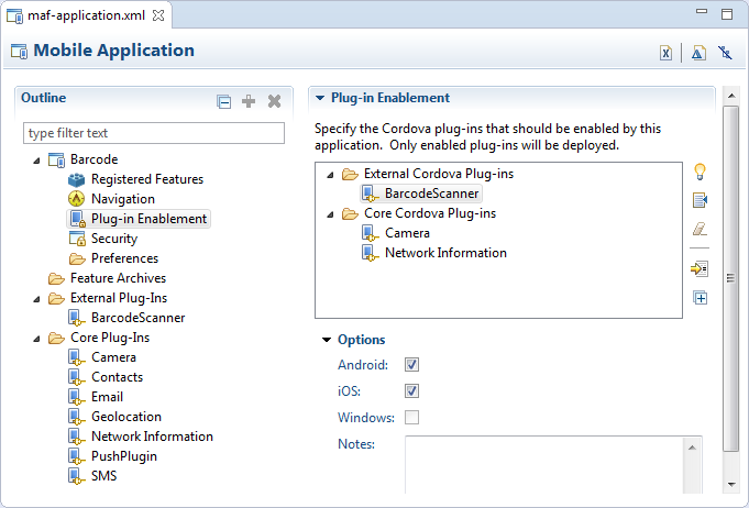

9.2.1 MAFアプリケーションでコア・プラグインを有効にする方法
MAFアプリケーション・エディタを使用してコア・プラグインを有効にします。
MAFアプリケーションでコア・プラグインを有効にする手順:
  1. プロジェクト・エクスプローラで、アセンブリ・プロジェクト・フォルダを展開し、次にMAFを展開し、「MAFアプリケーション・エディタ」をダブルクリックします。
  2. 「アウトライン」の下のエディタで、「コア・プラグイン」を展開してプラグイン有効化を選択します。アプリケーションに対してすでに有効化されているプラグインがリストされます。
  3. この図は周囲のテキストで説明していますをクリックしてモバイル・プラグイン選択ダイアログを開き、使用するコア・プラグインを選択します。「OK」をクリックします。
    たとえば、MAFアプリケーションでSMSメッセージを送信できるようにするには、SMSプラグインを選択します。
  4. MAFアプリケーション・エディタのプラグイン有効化領域でコア・プラグインが選択された状態で、そのプラグインをAndroidまたはiOS (あるいはその両方)で使用できるように選択します。変更を保存します。
    メモを追加することもできます(プラグインは有効になっているがそれに関連付けられた機能がないなど)。
9.2.2 MAFアプリケーションでコア・プラグインを有効にする場合の処理
MAFアプリケーション・エディタでコア・プラグインを有効にすると、そのプラグインがエディタのプラグイン有効化にリストされます。プラグイン有効化領域の「使用を宣言している登録された機能」で、選択されたプラグインを使用しているアプリケーションの機能を確認できます。例9-1に、電子メールおよびネットワーク情報の各プラグインが有効になっているMAFアプリケーションのエントリを示します。デバイスの電子メール・クライアントを使用し、インターネットにアクセスするMAFアプリケーションでは、これらのプラグインの有効化は必須です。

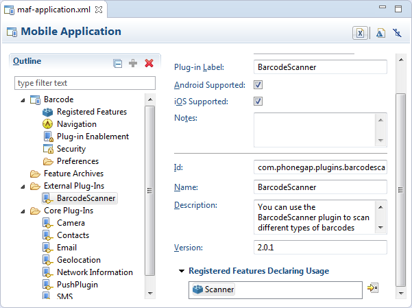

9.3.2 MAFアプリケーションに外部プラグインを登録する場合の処理
MAFアプリケーションで使用するプラグインのソース・ファイルを選択すると、OEPEによってアプリケーションのmaf-plugins.xmlファイルが編集され、MAFアプリケーションで有効なプラグインを特定するエントリが追加されます。例9-2は、MAFアプリケーションにグローバリゼーション・プラグイン(図9-2を参照)が登録されている場合のmaf-plugins.xmlファイル内のエントリを示したものです。
図9-2 MAFアプリケーション・エディタの追加プラグイン
この図は周囲のテキストで説明しています

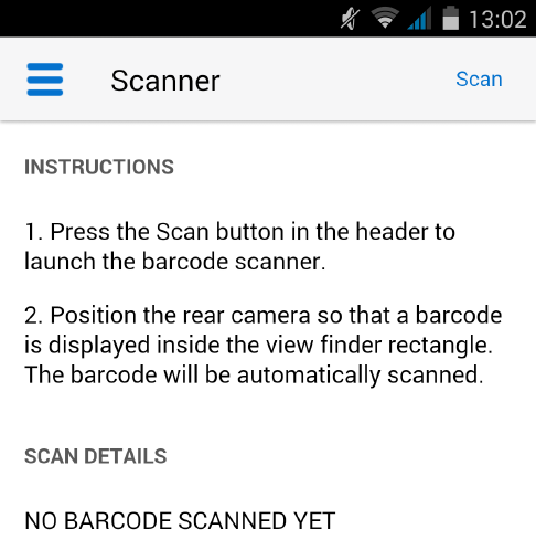

図9-3 プラグインにアクセスするためのプラットフォーム固有コンテンツ
この図は周囲のテキストで説明しています
図9-3は、BarcodeDemoサンプル・アプリケーションの実行時にエンド・ユーザーのデバイス上にレンダリングされるMAF AMXページのボタン(Scan)を示しています。このボタンは、管理対象Beanのメソッドを起動し、その管理対象のBeanメソッドは、BarcodeScannerプラグインをコールするJavaScript関数を起動します。
図9-4 プラグインにアクセスする管理対象Beanのメソッドを起動するコマンド・ボタン
これについては前後のテキストで説明しています。
例9-4に、BarcodeDemoサンプル・アプリケーションから抽出したいくつかのコードを示します。
BarcodeDemoサンプル・アプリケーション以外に、MAFアプリケーションで追加プラグインを使用する方法を示すその他のサンプル・アプリケーションとして、BeaconDemoおよびDatePickerがあります。これらのサンプル・アプリケーションの入手方法や使用方法の詳細は、付録E「サンプルのMAFアプリケーション」を参照してください。
