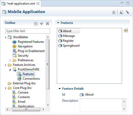

  • 図8-1に示すように、FARがMAFアプリケーション・エディタに表示されます。
    図8-1 MAFアプリケーションにインポートされた機能アーカイブ

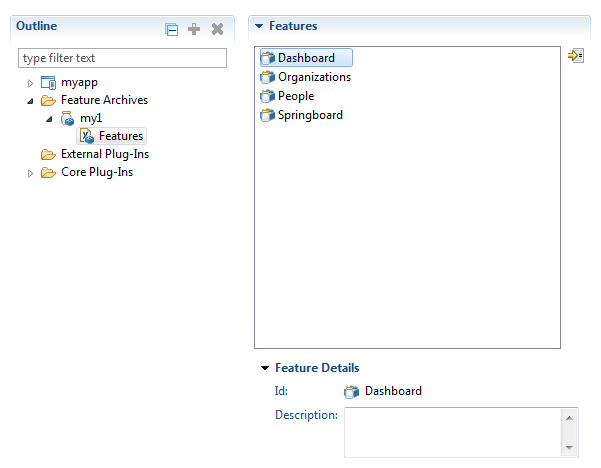

  • JARに含まれるmaf-feature.xmlファイルで宣言されたすべてのアプリケーション機能は、アプリケーションで使用できるようになります(図8-2を参照。ドロップダウンには、JAR内の使用可能なアプリケーション機能のIDと、アプリケーション内で定義済のIDが表示されています)。
    図8-2 利用可能なFAR機能
