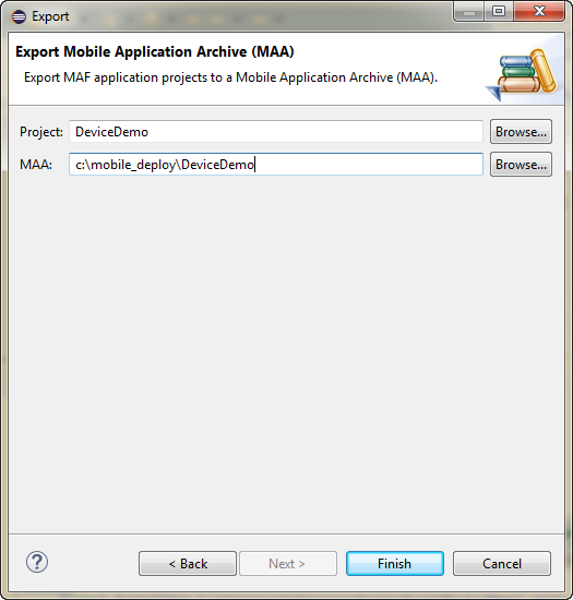

プラットフォーム固有のデプロイメント構成に加えて、MAFでは、MAFアプリケーションをMAFアプリケーション・アーカイブ(.maa)ファイルとしてパッケージ化することもできます。このファイルを使用すると、.maaファイルとしてパッケージ化された既存のアプリケーションを使用する新しいMAFアプリケーションを作成できます。このデプロイメント・ファイルには、MAFアプリケーション名に_archiveが続く形式の名前がデフォルトで付けられます。詳細は、第27.7項「モバイル・アプリケーション・アーカイブ・ファイルの作成」を参照してください。

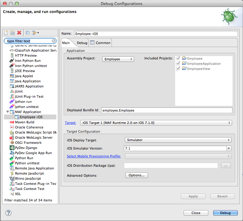

図27-1に示すように、「実行」ボタンを使用してデプロイメント構成を作成した直後にその構成を使用してMAFアプリケーションをデプロイできます。
図27-1 実行構成の作成
この図は周囲のテキストで説明しています

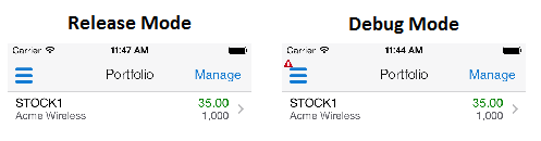

実行構成およびデバッグ構成は両方とも「実行」メニューから起動でき、これらは、デバッグ構成が、デバッグ・オプションを設定する追加のタブである「デバッグ」タブを持っている点で違います。詳細は、第30章「MAFアプリケーションのテストおよびデバッグ」を参照してください。
  • デバッグ - 開発ビルドにはこのオプションを選択します。デバッグ・ビルドを指定すると、デバッグ・シンボルが含まれます。
    デプロイメントの間は、デフォルト・キーストアを使用するためにデバッグを選択する必要があります。
    注意:
    デバッグは、UWPアプリケーションには使用できません。
    実行時、赤い三角形の中の感嘆符で表されるデバッグ・シンボルを重ねることで、デバッグ・モードにアプリケーションがデプロイされたことをMAFは示しています。
  • 実行 - リリースの準備ができたビルドをライブラリなどとともに、リリース・ビットやライブラリなどとともにビルドします。

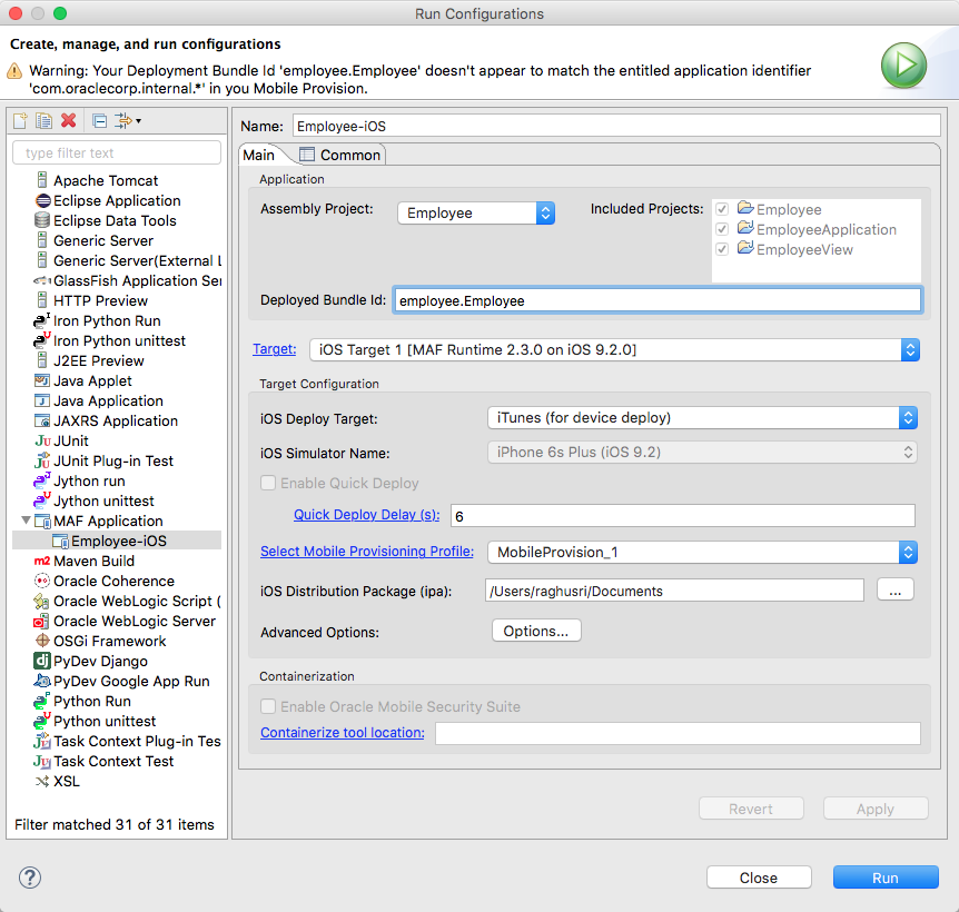

デプロイメント構成を作成するには、次の手順を実行します。
  1. 開発の場合、「実行」→「デバッグ構成」を選択します。
    本番の場合、「実行」→「実行構成」を選択します。
  2. MAFアプリケーションに移動し、「新規」を選択して新しい構成を作成します(図27-1を参照)。
  3. 次の手順を実行します。
    • 構成のデフォルト名をそのまま使用するか、新しい構成名を入力します。
    • アセンブリ・プロジェクトを選択します。
    • 使用可能なもののリストからターゲットを選択し、使用可能なもののリストからデバイスまたはエミュレータを選択します。必要に応じて、リストをリフレッシュします。
    • 必要に応じて、デプロイ先にするデバイスのキーストアおよびキーの別名を選択します。
  4. ただちにデプロイする場合は、「実行」をクリックします。構成を保存するには、「適用」をクリックします。または、「変更の保存」ダイアログで「閉じる」をクリックし、「はい」をクリックします。

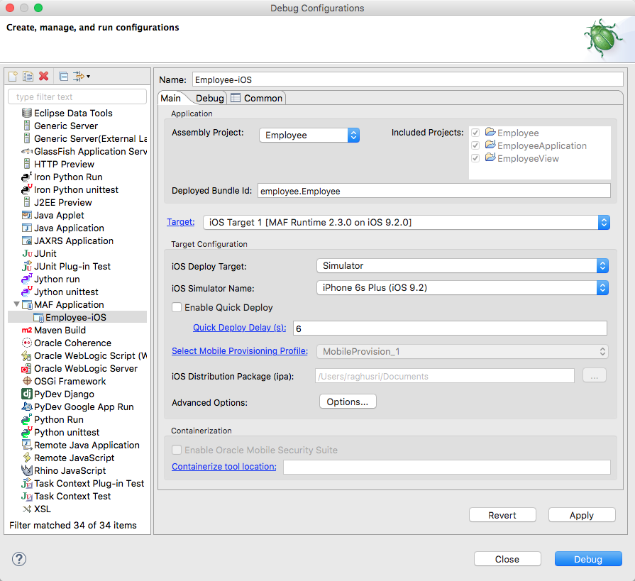

図27-2に示すように、デプロイメント構成を定義した後、実行構成ダイアログまたはデバッグ構成ダイアログからモバイル・アプリケーションをAndroidプラットフォームにデプロイできます。
デバッグ構成ダイアログを使用すると、完成したアプリケーションをAndroidエミュレータまたはテスト用のAndroidデバイスにデプロイできます。アプリケーションのテストおよびデバッグの終了後、実行構成ダイアログを使用してモバイル・アプリケーションをAndroidアプリケーション・パッケージ(.apk)・ファイルにバンドルし、Google Playなどのアプリケーション・マーケットプレイスなどを介してエンド・ユーザーに公開できます。
図27-2 Androidアプリケーションの「デプロイメント構成」ダイアログ
この図は周囲のテキストで説明しています

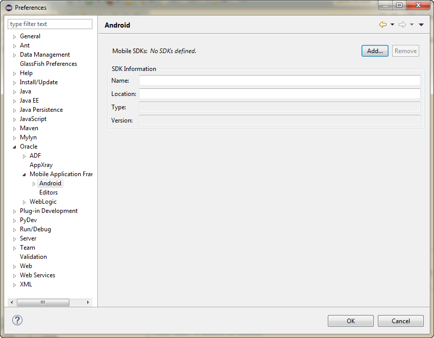

AndroidプラットフォームSDK用のMAFプリファレンスを設定するには、次の手順を実行します。
  1. 「ウィンドウ」メニュー(MacOSではEclipseメニュー)から「プリファレンス」ダイアログを開き、図27-3に示すように、「Oracle」→「モバイル・アプリケーション・フレームワーク」→「Android」を選択してAndroidのプリファレンス・ページを開きます。
    図27-3 Androidプリファレンスの設定
    この図は周囲のテキストで説明しています
  2. 「追加」をクリックして「SDKの選択」ダイアログを開き、Android SDKの場所に移動します。「OK」をクリックします。

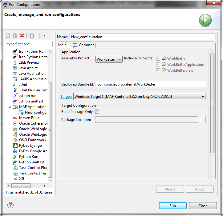

  1. 「実行」→「実行構成」を選択して、「構成」ダイアログを開きます。
  2. 図27-4に示すように、「構成」ダイアログで、構成の名前を入力します。
  3. 利用可能なプロジェクトのリストからアセンブリ・プロジェクトを選択します。

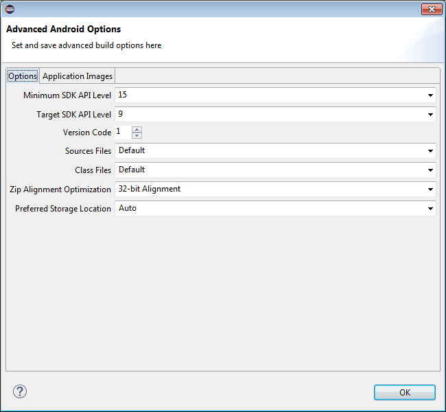

27.3.1.1 詳細オプションの設定
Android詳細オプション・ページでは、図27-4に示すように、次のことができます。
  • 「最小SDK APIレベル」、「ターゲットSDK APIレベル」、「バージョン・コード」、「ソース・ファイル」、「クラス・ファイル」、「Zipアラインメント」、「優先記憶域の場所」など、数多くの高度なオプションを設定します(図27-5を参照)。

  1. デプロイメント構成ダイアログで、「オプション」をクリックして「詳細オプション」ダイアログを開きます。
  2. 「最小SDK APIレベル」ドロップダウン・リストから、アプリケーションが実行できる最小APIレベルを選択します。最小デフォルト値は15で、Android 4.0.3プラットフォームに対応しています。
  3. 「ターゲットSDK APIレベル」ドロップダウン・リストから、アプリケーションが実行されるAPIレベルを選択します。最小(デフォルト)値はAPIレベル9で、これはAndroid 2.3.nプラットフォームに対応します。詳細は、Android開発者のWebサイト(http://developer.android.com/guide/topics/manifest/manifest-intro.html)で入手可能な「The AndroidManifest.xml File」で、<uses-sdk>属性の説明を参照してください。

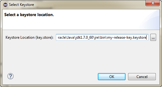

キー・オプションを構成するには、次の手順を実行します。
  1. 「ウィンドウ」→「プリファレンス」→「Oracle」→「モバイル・アプリケーション・フレームワーク」→Androidキーストアを選択します。
  2. 図27-7に示すように、クリックして「キーストアを選択」ダイアログでキーストアの場所に移動し、「OK」をクリックします。
    図27-7 キーストアの場所の選択
    この図は周囲のテキストで説明しています
  3. キーストアのパスワードを入力します。正しいパスワードを入力すると、「追加」ボタンが有効になります。

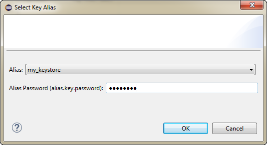

  4. 図27-8に示すように、「追加」をクリックしてキーの別名の選択ダイアログを開きます。
    図27-8 キーの別名の選択
    この図は周囲のテキストで説明しています
  5. キーの別名のパスワードを入力し、「OK」をクリックします。
    これで、キーストアおよびキーの別名が、デプロイメント構成ダイアログで使用できます。

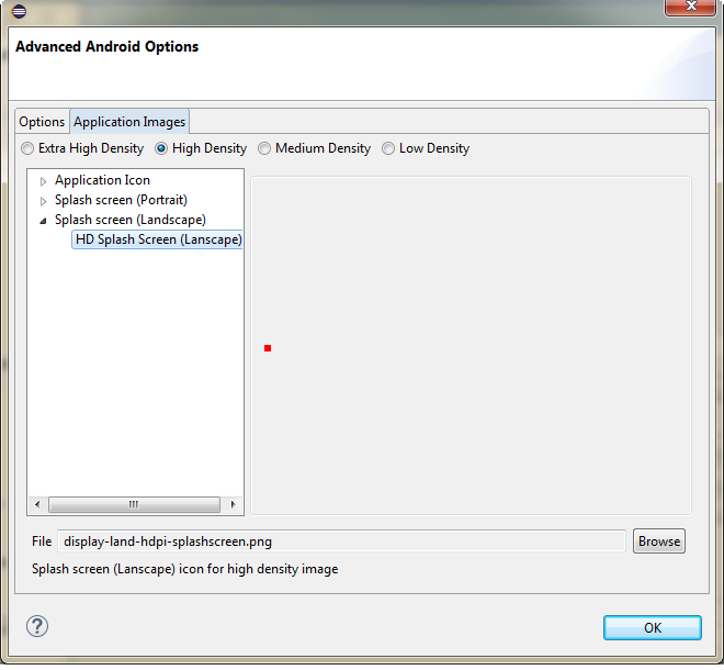

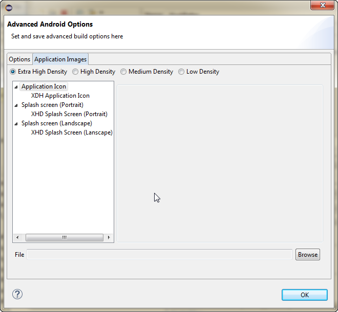

27.3.1.5 Androidアプリケーションへのカスタム・イメージの追加方法
サイズや解像度の異なるAndroidデバイス上でMAFアプリケーション・アイコンが適切に表示されるようにするには、同じイメージの低密度、中密度および高密度バージョンを用意する必要があります。MAFは、これらの表示要件を満たすデフォルトのOracleイメージを提供します。ただし、アプリケーションでカスタム・アイコンが必要とされる場合は、「アプリケーション・イメージ」ページ(図27-10を参照)を使用して、アプリケーション・アイコンとスプラッシュ画面用のPNG形式のイメージを選択することで、デフォルト・イメージをオーバーライドできます。スプラッシュ画面には、縦向きと横向きのイメージを追加できます。カスタム・イメージ・ファイルを追加しない場合は、デフォルトのOracleアイコンが使用されます。カスタム・イメージを作成するには、『Iconography』ドキュメントを参照してください。このドキュメントは、Android開発者のWebサイト(http://developer.android.com/design/style/iconography.html)にあります。
図27-10 Androidアプリケーション用のカスタム・イメージの設定
この図は周囲のテキストで説明しています
図27-10には、低密度、中密度、高密度および超高密度ディスプレイを装備するデバイスでの表示にアプリケーションで使用されるアプリケーション・アイコンのイメージと縦向きのスプラッシュ画面用のイメージを選択する様子が示されています。
始める前に:
Androidテーマに適しており、複数の画面タイプをサポートできるディメンション、密度およびコンポーネントを使用するPNG、JPEGまたはGIFファイル形式のイメージを取得します。イメージのデフォルトの場所はassembly directory\res\androidにあります。詳細は、Android開発者のWebサイト(http://developer.android.com/guide/practices/screens_support.html)にある『Supporting Multiple Screens』ドキュメントを参照してください。
カスタム・イメージを追加するには:
  1. 「実行」→「実行構成」をクリックして、デプロイメント構成ダイアログを開きます。
  2. 「オプション」をクリックしてAndroid詳細オプション・ダイアログを開き、「アプリケーション・イメージ」タブをクリックします。
    変更するイメージの密度を選択して適切なノードを展開し、変更するイメージを選択します。
  3. 「参照」をクリックして使用する新しいイメージを選択し、「OK」をクリックします。
27.3.1.6 OEPEがAndroidアプリケーションにイメージをデプロイした場合の処理
表27-1に示されているように、各イメージ・ファイルは、drawableオブジェクトにちなんで名付けられたdrawableというサブディレクトリにコピーされます。詳細は、Android開発者のWebサイト(http://developer.android.com/reference/android/graphics/drawable/Drawable.html)を参照してください。それぞれのdrawableディレクトリは、イメージ密度(ldpi、mdpi、hdpiおよびxhdpi)と向き(port、land)に対応します。これらのディレクトリ内で、OEPEは、各アイコン・イメージ・ファイルの名前をadfmf_icon.pngに、各スプラッシュ画面イメージの名前をadfmf_loading.pngに変更します。
注意:
assembly project\.main.androidの内容を表示するには、プロジェクト・エクスプローラのデフォルトのビューを変更する必要があります。詳細は、第2.3.2項「MAFアプリケーションを作成する場合の処理」を参照してください。
表27-1 シードされたアプリケーション・イメージのデプロイメント・ファイルの場所
ソース・ファイル(...\res\android) 一時デプロイメント・ファイル(...\.main.android\build\release\res)
カスタム・イメージの場合、OEPEは、アプリケーション・アイコンのセットを指定の場所から一時デプロイメントの場所の対応する密度と向きのサブディレクトリにコピーします。

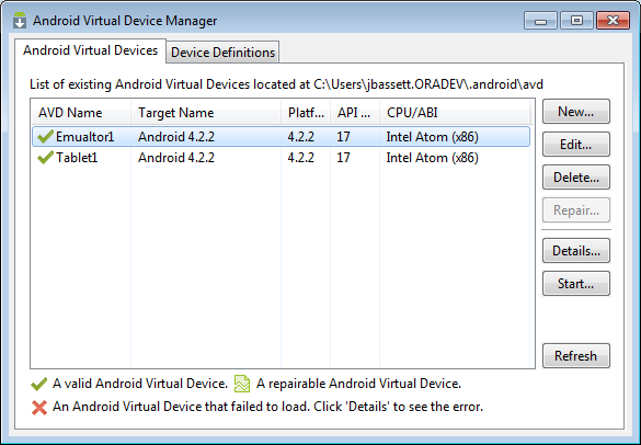

    エミュレータは、Android Virtual Device Manager(図27-11を参照)またはコマンド行を使用して起動できます。コマンド行から起動する場合は、toolsディレクトリ(Android\android-sdk内)に移動し、emulator -avdに続けてエミュレータ名を入力することで(例: -avd AndroidEmulator1)、エミュレータを起動します。
    注意:
    Androidエミュレータは一度に1つのみ実行できます。
    図27-11 Android Virtual Device Managerを使用したエミュレータの起動

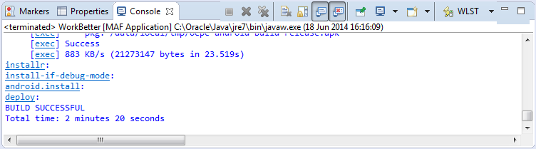

アプリケーションをAndroidエミュレータにデプロイするには:
  1. 「実行」→「実行構成」を選択するか、「実行」→「デバッグ構成」を選択します。MAFアプリケーション・ノードの下で、Androidデプロイメント構成を選択します。
  2. ターゲットが使用するものであることを確認し、「実行」または「デバッグ」をクリックします。
    状況により、デプロイメント・プロセスがハングすることがあります。その場合、adbサーバーを強制終了してから再起動し、デプロイメントを再試行してください。
  3. 図27-12に示すように、コンソールでデプロイメント・ログを確認します。デプロイメント・ログには、デプロイヤがAndroidエミュレータの実行中インスタンスを検出し、Androidデバッグ・ブリッジ・サーバーを起動したことが示されます。
    図27-12 デプロイメント・ログ
    この図は周囲のテキストで説明しています

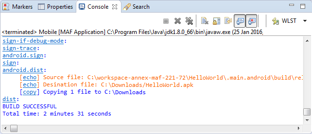

Androidアプリケーションをローカル・ファイルにデプロイする手順:
  1. 「実行」→「実行構成」を選択して「実行構成」ダイアログを開きます。MAFアプリケーション・ノードの下で、Androidデプロイメント構成を選択します。
  2. 「ターゲット構成」で、「APKのみを生成」を選択し、APKファイルが生成される場所を入力します。
  3. 「実行」をクリックします
  4. 図27-12に示すように、コンソールでデプロイメント・ログを確認します。デプロイメント・ログには、アプリケーションのソースが記録され、宛先が表示されます。
    図27-13 デプロイメント・ログ
    この図は周囲のテキストで説明しています

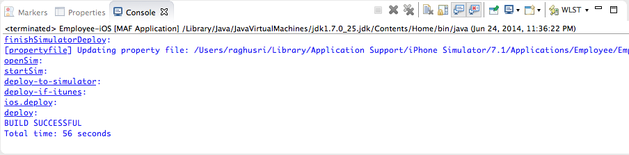

    図27-14 デプロイメント・ログ
    この図は周囲のテキストで説明しています

第27.3.1.3項「Android署名オプションの定義」の説明に従って、Androidプラットフォームの「プリファレンス」ページで署名オプションを構成する必要があります(「ウィンドウ」→「プリファレンス」→「モバイル・アプリケーション・フレームワーク」を選択してアクセスします)。
.apkファイルとしてアプリケーションをデプロイするには:
  1. 「実行」→「実行構成」を選択して実行構成を作成します。MAFアプリケーション・ノードの下で、Androidデプロイメント構成を選択します。
  2. 使用するターゲットを確認し、「実行」をクリックします。
  3. コンソールでデプロイメント・ログを確認します。
  4. アプリケーション・マーケットプレイスにアプリケーションを公開します。

27.4.1 iOSデプロイメント構成の作成方法
iOSの場合は、「デバッグ構成」ダイアログを使用して、iOSアプリケーションのビルド構成と、スプラッシュ画面イメージおよびアプリケーション・アイコンの場所を定義します。
始める前に:
Xcode (Xcode IDE、パフォーマンス分析ツール、iOSシミュレータ、Mac OS X、iOS SDKを含む)を、OEPEが実行されているAppleコンピュータにダウンロードします。
ヒント:
アプリケーションのコンパイルに最低限必要なサポート対象のバージョンについては、Oracle Technology Network (http://www.oracle.com/technetwork/developer-tools/maf/documentation/index.html)で動作保証とサポートのマトリクスを参照してください。
Xcodeはデプロイメント時に使用されるため、OEPEからモバイル・アプリケーションをデプロイする前に、Appleコンピュータにインストールする必要があります。
ヒント:
Xcodeの最新バージョンはApp Storeから入手できますが、次のサイトから以前のバージョンをダウンロードできます。
https://developer.apple.com/xcode/
このサイトにアクセスするには、Apple IDおよびApple開発者としての登録が必要です。
Xcodeをダウンロードしたら、iOSプラットフォームの「プリファレンス」ページで、そのxcodebuildツールの場所を入力する必要があり、iOSシミュレータへのデプロイメントの場合は、iOSシミュレータのSDKの場所も入力します。詳細は、Oracle Enterprise Pack Oracle Enterprise Pack for Eclipseのインストールを参照してください。
注意:
iTunesとiOSシミュレータの両方を1回以上実行してから、それらの場所をiOSプラットフォームの「プリファレンス」ページに入力します。
第27.4.2項「デバイス署名オプションの設定」で説明されているように、モバイル・アプリケーションを(iOSシミュレータへのデプロイメントとは対照的に) iOSデバイスにデプロイするには、iOSプロビジョニング・プロファイルからプロビジョニング・プロファイルと証明書の両方を取得する必要があります。
  1. 図27-18に示すように、「実行」→「デバッグ構成」を選択します。
    図27-18 iOSオプションの設定
    この図は周囲のテキストで説明しています
  2. デフォルト値をそのまま使用するか、次を定義します。
    • アセンブリ・プロジェクト - 使用可能なプロジェクトのリストから選択します。
    • デプロイされるバンドルID - 必要に応じて、会社のドメイン名を特定し、このアプリケーションに使用するバンドルIDを入力します。デプロイされるバンドルIDは、iOSデバイスにインストールされているアプリケーションごとに一意である必要があり、逆パッケージ・スタイル命名規則(つまり、com.<organization name>.<company name>)に準拠している必要があります。詳細は、iOS開発者ライブラリ(http://developer.apple.com/library/ios/navigation/)で利用できる『App Distribution Guide』を参照してください。iOS Provisioning Portalを使用したバンドル・シードIDの取得の詳細は、第27.4.9.3項「アプリケーションIDの登録」を参照してください。また、第3.2項「MAFアプリケーションの表示プロパティの設定」も参照してください。
      注意:
      デプロイされるバンドルIDにはスペースは使用できません。
      デプロイされる各バンドルIDは一意なため、複数のモバイル・アプリケーションを同じデバイスにデプロイできます。デプロイされるバンドルIDが異なっているかぎり、2つのアプリケーションに同じ名前を指定できます。同じデバイスにデプロイされるモバイル・アプリケーションは、それぞれ別のサンドボックスに配置されます。アプリケーションが相互に認識したり、データを共有することはありません(デバイス・スコープのみが共通になります)。
    • 「ターゲット」 - 「プリファレンス」ダイアログの構成されているターゲットのリストから選択するか、「ターゲット」をクリックして新規ターゲットを追加します。
    • 「ターゲットの構成」
      • iOSデプロイ・ターゲット - デバイスまたはシミュレータを選択します。
      • iOSシミュレータ・バージョン - デプロイ・ターゲットとして「シミュレータ」を選択した場合、アプリケーションをデプロイする先のエミュレータのバージョンを選択します。使用可能なターゲット・バージョンを確認するには、iPhoneシミュレータで「Hardware」→「Version」を選択します。最低バージョンは6.0です。デフォルト設定は「最大使用可能」です。詳細は、iOS開発者ライブラリ(http://developer.apple.com/library/ios/navigation/)で利用できる『iOS Simulator User Guide』を参照してください。
        注意:
        通常は、iOSターゲット・バージョンより古いバージョンをテスト用のシミュレータで使用できます。
      • モバイル・プロビジョニング・プロファイルの選択 -
      • iOS配布パッケージ(ipa) - 必要に応じて、.ipaファイルまたは.appファイルの名前を入力します。「デプロイメント・アクション」ダイアログ(図27-17を参照)で「配布パッケージにデプロイ」または「デバイスとの同期のためにiTunesにデプロイ」オプションを選択すると、MAFによって.ipaファイルが作成されます。「アプリケーションのシミュレータへのデプロイ」オプションを選択すると、.appファイルが作成されます。または、デフォルトの名前を使用します。詳細は、第27.4.7項「iOSデバイスへのアプリケーションのデプロイ方法」と第27.4.10項「App StoreへのiOSアプリケーションの配布方法」を参照してください。
        MAFのデフォルトでは、.ipaファイル(または.appファイル)の名前は、maf-application.xmlファイルで構成されているアプリケーションのid属性に基づいて付けられます。詳細は、第3.2項「MAFアプリケーションの表示プロパティの設定」を参照してください。

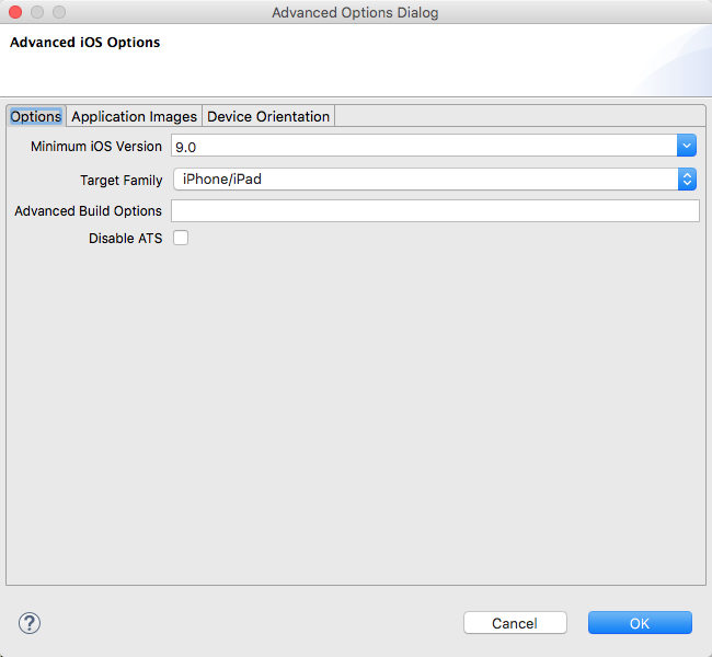

      • 「詳細オプション」 - 「オプション」をクリックして「詳細オプション」ダイアログを開き、ここで図27-19に示すように、様々なオプションを設定できます。
        図27-19 最小iOSバージョンの設定
        この図は周囲のテキストで説明しています
        最小iOSバージョン: アプリケーションをデプロイできるiOSバージョンの中で、最も古いものを指定します。デフォルト値は現在のバージョンです。バージョンは、インストールされているSDKのバージョンによって異なります。
      • ターゲット・ファミリ: アプリケーションを実行するiOS製品ファミリを選択します。デフォルト・オプションはiPadとiPhoneの両方です。
      • Advanced Build Options - XcodeでMAFアプリケーションをビルドするときに使用できる追加の引数を指定します。
      • アプリケーション・トランスポート・セキュリティの無効化—アプリケーション・トランスポート・セキュリティ(ATS)は、アプリケーションからのネットワーク・リクエストを制限して、承認されたセキュア・トランスポート・プロトコルのみを使用するセキュリティ・ポリシーです。MAFではATSはデフォルトで有効になっています。「アプリケーション・トランスポート・セキュリティの無効化」を選択すると、ATSが無効な状態でMAFアプリケーションがデプロイされます。

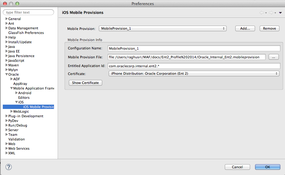

27.4.2 デバイス署名オプションの設定
iOSプラットフォームの「プリファレンス」ページには、開発コンピュータ上でのプロビジョニング・プロファイルの場所と証明書の名前のフィールドが含まれています。アプリケーションをiOSデバイスにデプロイするか、MAFアプリケーション・アーカイブとしてデプロイする場合は、これらのパラメータを定義する必要があります。
注意:
モバイル・アプリケーションをiOSシミュレータにデプロイする場合は、証明書もプロビジョニング・プロファイルも不要です。
署名オプションを設定するには:
  1. 「ウィンドウ」→「プリファレンス」→「モバイル・アプリケーション・フレームワーク」を選択します。
  2. 「iOS」→iOSモバイル・プロビジョニングを選択します。
  3. 図27-20に示すように、ページのモバイル・プロビジョニング情報セクションのモバイル・プロビジョニング・ファイルにプロビジョニング・プロファイルの場所を入力します。
  4. OEPEによって「証明書」が入力されます。

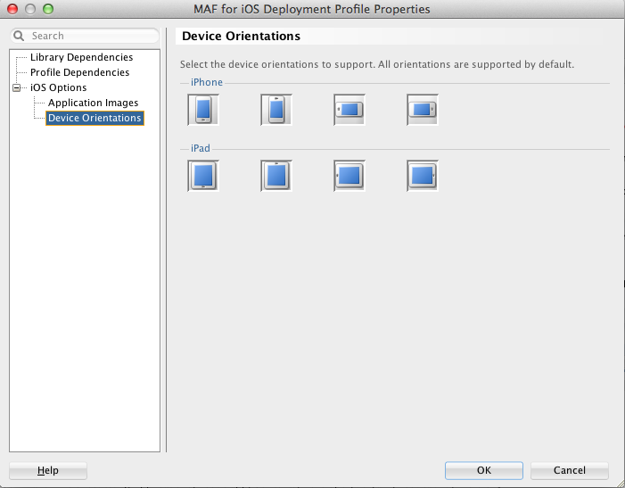

27.4.3 表示をデバイスの特定の向きに制限する方法
デフォルトでは、MAFは、iPhoneとiPadの両方ですべての向きをサポートしています。たとえば、iPads上で上下逆の縦向きでのみ表示する必要があるアプリケーションでは、「デバイスの向き」ページ(図27-21を参照)を使用して、アプリケーションの回転をこれらの向きのみに制限できます。
図27-21 デバイスの向きの選択
この図は周囲のテキストで説明しています
アプリケーションの表示をデバイスの特定の向きに制限するには:
  1. 「デバイスの向き」を選択します(図27-21を参照)。
  2. 表27-3にリストされた向きの中から、不要な向きをすべて消去します。デフォルトでは、MAFは、これらすべてのデバイスの向きにデプロイします。デフォルトでは、これらの向きがすべて選択されています。

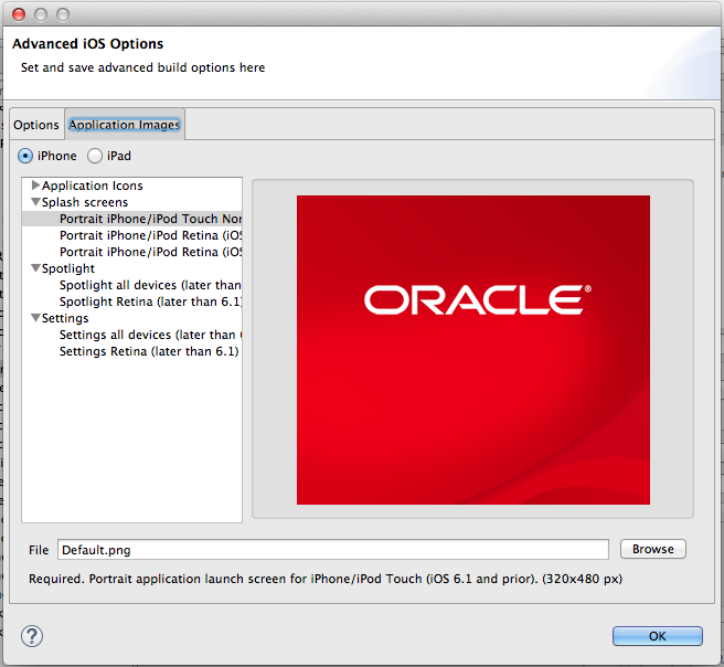

27.4.5.1 構成でのデフォルトのOracleイメージのオーバーライド
「アプリケーション・イメージ」ページでは、アプリケーション・アイコン、およびカスタム・イメージ付きのアートワークに使用されているデフォルトのOracleイメージをオーバーライドすることで、アプリケーションをリブランドできます。図27-23に示されているこのページのオプションでは、様々な状況およびデバイスの解像度で使用されるカスタム・イメージの場所を入力できます。
注意:
アイコンを変更すると、そのアイコンが使用されるすべてのデバイスに対して変更されます。
図27-23 デフォルト・イメージのオーバーライド
この図は周囲のテキストで説明しています
デフォルト・イメージをオーバーライドする手順:
  1. 「実行」→「デバッグ構成」を選択して、デプロイメント構成を開きます。
  2. 「オプション」をクリックしてiOS詳細オプション・ダイアログを開きます。
  3. 「アプリケーション・イメージ」タブをクリックし、iPhoneまたはiPodのイメージを変更するかどうかを選択します。
  4. 変更するイメージを選択し、「参照」を選択して使用するイメージ・ファイルを選択します。このイメージ・ファイルは、現在のアプリケーション内に存在している必要があります。
    デプロイメント時に、OEPEは、カスタム・イメージ・ファイルをデプロイメント構成にコピーし、デフォルト・イメージの名前と一致するように名前を変更します。
  5. 「OK」をクリックします。

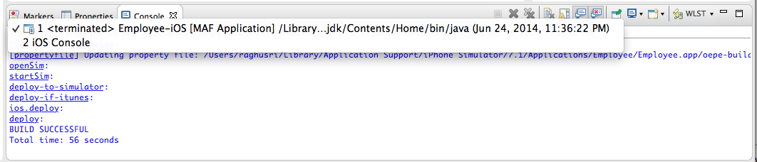

27.4.6 iOSシミュレータへのiOSアプリケーションのデプロイ方法
「デプロイメント・アクション」ダイアログでは、iOSアプリケーションを直接iOSシミュレータにデプロイできます。
始める前に:
iOSシミュレータへのデプロイメントを可能にするには、次のタスクを実行する必要があります。
iOSシミュレータにアプリケーションをデプロイするには:
  1. 図27-24に示すように、「実行」→「実行構成」を選択して、「実行構成」ダイアログを開きます。
    図27-24 「実行構成」ダイアログ
    この図は周囲のテキストで説明しています
      注意:
    • 「ターゲットの構成」
      • iOSデプロイ・ターゲット - 「シミュレータ」を選択します。
      • iOSシミュレータ・バージョン - アプリケーションをデプロイするシミュレータのバージョンを選択します。使用可能なターゲット・バージョンを確認するには、iPhoneシミュレータで「Hardware」→「Version」を選択します。最低バージョンは6.0です。デフォルト設定は「最大使用可能」です。詳細は、iOS開発者ライブラリ(http://developer.apple.com/library/ios/navigation/)で利用できる『iOS Simulator User Guide』を参照してください。
        注意:
      • クイック・デプロイの有効化 - OEPEでアプリケーションをビルド後にiOSシミュレータに自動的に再デプロイする場合に選択します。詳細は、第27.4.6.1項「クイック・デプロイの使用」を参照してください。
      • iOS配布パッケージ(ipa) - 必要に応じて、.appファイルの名前を入力します。「アプリケーションのシミュレータへのデプロイ」オプションを選択すると、MAFによって.appファイルが作成されます。または、デフォルトの名前を使用します。
        デフォルトのMAFでは、.ipaファイルの名前は、maf-application.xmlファイルで構成されているアプリケーションのid属性に基づいて付けられます。詳細は、第3.2項「MAFアプリケーションの表示プロパティの設定」を参照してください。
      • 「詳細オプション」 - 「オプション」をクリックして「詳細オプション」ダイアログを開き、様々なオプションを設定します。

27.4.7 iOSデバイスへのアプリケーションのデプロイ方法
「デバイスとの同期のためにiTunesにデプロイ」オプションを使用すると、モバイル・アプリケーションをデバッグおよびテスト用のiOSデバイスにデプロイできます。iOSデバイスまたは配布サイトへのデプロイメントには、iOS Developer ProgramまたはiOS Developer Enterprise Programへのメンバーシップが必要です。詳細は、https://developer.apple.com/programs/を参照してください。
始める前に:
アプリケーションをOEPEから直接iOSデバイスにデプロイすることはできず、かわりにアプリケーションをApple iTunesのApplicationsフォルダからデプロイする必要があります。そのためには、次のタスクを実行する必要があります。

iOSデバイスにアプリケーションをデプロイするには:
    図27-27 iOSオプションの設定
    この図は周囲のテキストで説明しています
      注意:
    • 「ターゲットの構成」
        注意:
        図27-28 最小iOSバージョンの設定
        この図は周囲のテキストで説明しています

iOSアプリケーションをApp Storeに配布するには:
  1. 「実行」→「実行構成」を選択し、iOSデプロイメント構成を選択します。
  2. 「配布パッケージにデプロイ」を選択します。
  3. 「サマリー」ページをレビューします。このページには、次の値が表示されます。「終了」をクリックします。
    • デプロイされるバンドルID - Java言語のようなパッケージ名を含む一意な名前で、iOSプロビジョニング・ポータルから生成されるバンドル・シードの接頭辞が付いたもの(com.<organization name>.<application name>)。
    • ファイル: iOSターゲットにデプロイされる最終イメージのファイル名。
    • 証明書: アプリケーションの作成者。デプロイメント構成のiOSプラットフォームのプリファレンス・ページでこの値が構成されていない場合、「サマリー」ページには<指定なし>と表示されます。
    • プロビジョニング・プロファイル: 1つ以上の開発用証明書とデバイスをアプリケーションIDと関連付けるプロビジョニング・プロファイルの名前。iOSプラットフォームの「プリファレンス」ページでこの値が構成されていない場合、「サマリー」ページには<指定なし>と表示されます。
    注意:
    証明書とプロビジョニング・プロファイルの値は、<指定なし>にはできません。.ipaファイルがiTunesで受け入れられるようにするには、「オプション」ページでこれらの値を指定する必要があります。

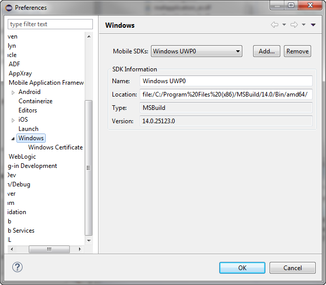

  4. 図27-32に示す「プリファレンス」ダイアログの「Windows」ページに、次の値を入力します。
    • MicrosoftのVisual StudioソフトウェアとともにインストールされるWindows SDKの場所。
    • (Windows証明書ページ)アプリケーションに署名するために使用する証明書の場所とパスワード(必要な場合)。
    図27-32に示すように、「ウィンドウ」メニュー(MacOSではEclipseメニュー)から「プリファレンス」ダイアログにアクセスします。
アプリケーションをデプロイする前に、デプロイメントを妨げる可能性のある次の問題に注意してください。
  • Microsoft Windowsでは、ディレクトリおよびファイルのパスの最大長が設定されています。MAFアプリケーションのデプロイメントは、MAFアプリケーションのパスが最大パス長を超過すると失敗します。この問題を回避するには、ディレクトリのパスの長さがWindowsで規定されている最大長未満の場所にMAFアプリケーションを配置します。最大パス長の制限の詳細は、Microsoftのドキュメントを参照してください。
  • 「アプリケーションのローカル・マシンへのデプロイ」オプションを使用してMAFアプリケーションをデプロイする前に、他のプロセスでMAFアプリケーションのデータ・フォルダが使用されていないことを確認してください。アプリケーションのデータ・フォルダは、通常、C:\Users\[userName]\AppData\Local\Packages\[appBundleId]_[id]にあります。別のプロセスがこのフォルダを使用しているシナリオの例には、メモ帳などのアプリケーションでフォルダ内のファイルを開いている場合があります。どのアプリケーション・プロセスがディレクトリやファイルを使用しているか判別できない場合は、問題を解決するためにマシンを再起動します。
UWPプラットフォームSDK用のMAFプリファレンスを設定するには:
  1. 「ウィンドウ」メニュー(MacOSではEclipseメニュー)から「プリファレンス」ダイアログを開きます。
  2. 図27-32に示すように、「Oracle」→「モバイル・アプリケーション・フレームワーク」→「Windows」を選択し、Windowsのプリファレンス・ページを開きます。
    図27-32 UWPプリファレンスの設定
    この図は周囲のテキストで説明しています
  3. 「追加」をクリックして「SDKの選択」ダイアログを開き、UWP SDKの場所に移動します。「OK」をクリックします。
  2. 図27-31に示すように、「構成」ダイアログで、構成の名前を入力します。
  4. アプリケーションIDを変更する場合は、デプロイされるバンドルIDに新しいIDを入力します。
  5. プラットフォーム・バージョンとMAFランタイム・バージョンの組合せであるターゲットを選択します。
  6. パッケージのみをビルド
    • ローカル・マシンにデプロイする場合は、未選択のままにします。
    • パッケージをビルドして他のマシンまたはタブレットにデプロイする場合は選択します。

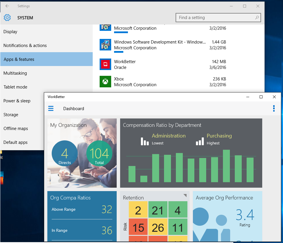

27.5.4 ユニバーサルWindowsプラットフォームにMAFアプリケーションをデプロイする場合の処理
MAFは、アプリケーションを使用中のマシンにデプロイし、そこにアプリケーションをインストールします。図27-33の前景には、ローカル・マシンにリリース・モードでデプロイされたWorkBetterサンプル・アプリケーションのインスタンスがあります。図27-33の背景では、Windows 10マシンの「アプリと機能」ページのインストール済アプリケーションの中にWorkBetterサンプル・アプリケーションがリストされています。
図27-33 Windowsローカル・マシンにリリース・モードでデプロイされたMAFアプリケーション
図27-33については周囲のテキストで説明しています。

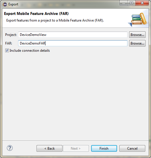

27.6.1 モバイル機能アーカイブ・ファイルの作成方法

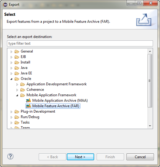

OEPEのエクスポート・ウィザードを使用して.farファイルを作成します。
始める前に:
アプリケーションの適切な接続を作成します。FARは様々な接続要件を持つ様々なアプリケーションで使用できるため、接続ソースまたは標準化された実際の接続名を表す接続名を選択します。
モバイル機能を機能アーカイブ・ファイルとしてパッケージ化する方法
  1. 「ファイル」をクリックし、「エクスポート」を選択します。
  2. 図27-34に示すように、「エクスポート」ウィザードで、「Oracle」→「モバイル・アプリケーション・フレームワーク」を展開し、モバイル機能アーカイブ(FAR)を選択します。
    図27-34 モバイル機能アーカイブ・ファイルの作成
    この図は周囲のテキストで説明しています
  3. 図27-35に示すように、「次へ」をクリックし、アーカイブする機能を含んでいるビュー・プロジェクトを選択し、アーカイブ・ファイルの名前を入力します。
    注意:
    プロファイルには適切な名前を付けてください。そうしないと、アーカイブ名が同じアプリケーション機能を複数アップロードしたときに、問題が発生する可能性があります。
    図27-35 モバイル機能アーカイブ・ファイルの名前とパスの入力
    この図は周囲のテキストで説明しています

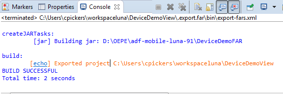

  4. 「終了」をクリックします。「サマリー」ページ(図27-36を参照)に、機能アーカイブ・ファイルのJARパスがデプロイされるフルパスが表示されます。

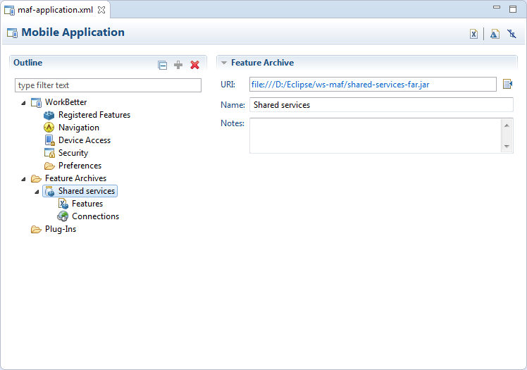

外部アプリケーションからFARを使用するには、FARをアプリケーションのmaf-application.xmlファイルに登録する必要があります。図27-37は、ファイル・システム接続によりモバイル・アプリケーションで使用可能となる機能アーカイブを示しています。
図27-37 MAFアプリケーション・エディタにデプロイされた機能アーカイブJAR
この図は周囲のテキストで説明しています

モバイル・アプリケーションをMAFアプリケーション・アーカイブ・ファイルにパッケージ化するには、次の手順を実行します。
  2. 図27-38のように、「エクスポート」ウィザードで、「Oracle」→「モバイル・アプリケーション・フレームワーク」を展開し、モバイル・アプリケーション・アーカイブ(MAA)を選択します。
    図27-38 モバイル・アプリケーション・アーカイブ・ファイルの作成
    この図は周囲のテキストで説明しています
  3. 図27-39に示すように、「Next」をクリックし、アーカイブするアプリケーションの名前を選択し、モバイル・アプリケーション・アーカイブの名前を入力します。
    図27-39 モバイル・アプリケーション・アーカイブ・ファイルの名前とパスの入力
    この図は周囲のテキストで説明しています
  4. 「終了」をクリックします。

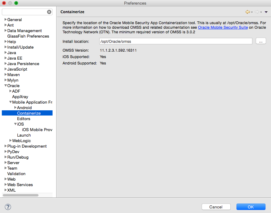

27.9 Oracle Mobile Security Suiteでのデプロイ
Oracle Mobile Security Suite (OMSS)は、モバイル・アプリケーション向けにエンタープライズレベルのセキュリティを備えています。デプロイメント時のコンテナ化により、データ漏えいを防止し、アプリケーション・データおよびデータベース・コンテンツを暗号化します。OMSSによるMAFアプリケーションのコンテナ化の詳細は、第2.8項「エンタープライズ配布のためのMAFアプリケーションのコンテナ化」を参照してください。
iOSプラットフォームおよびAndroidプラットフォームにデプロイするMAFアプリケーションをOMSSを使用してコンテナ化できます。ユニバーサルWindowsプラットフォームにデプロイするMAFアプリケーションは、OMSSを使用してコンテナ化することはできません。
始める前に:
OMSSコンテナ化ツールをインストールしている必要があります。このツールは、c14nというファイル名のコマンドライン・ユーティリティです。OMSSをダウンロードし、Oracle Technology Networkでインストールに関する説明を読んでください。
http://www.oracle.com/technetwork/middleware/id-mgmt/overview/default-2099033.html
注意:
iOSの場合は、第27.4.2項「デバイス署名オプションの設定」の説明に従って、iOSプラットフォームのプリファレンス・ページでプロビジョニング・プロファイルの名前も選択している必要があります。
コンテナ化はAndroidまたはWindowsではサポートされていません。
OEPEでは、OMSSでコンテナ化されたモバイル・アプリケーションをデフォルト名のエミュレータにデプロイできません。
  1. 「実行」→「実行構成」を選択します。
  2. 「ターゲットの構成」ペインで、MAFアプリケーションを選択し、新規の実行構成を作成するか、既存の実行構成を選択します。
  3. 「メイン」タブの下部にある「コンテナ化」ペインで、「Oracleモバイル・セキュリティ・スイートの有効化」を選択して、コンテナ化ツールの場所をクリックします。これにより、「プリファレンス」メニューから「コンテナ化」ダイアログが表示されます(図27-40を参照)。
    図27-40 コンテナ化ツールの場所の指定
    この図は周囲のテキストで説明しています
  4. 「参照」アイコンをクリックし、ローカル・ファイル・システムでOracle Mobile Security Appコンテナ化ツールの場所を探します。
  5. 「OK」をクリックしてコンテナ化ツールを選択します。
  6. 「実行構成」ダイアログで、「実行」を選択します。
