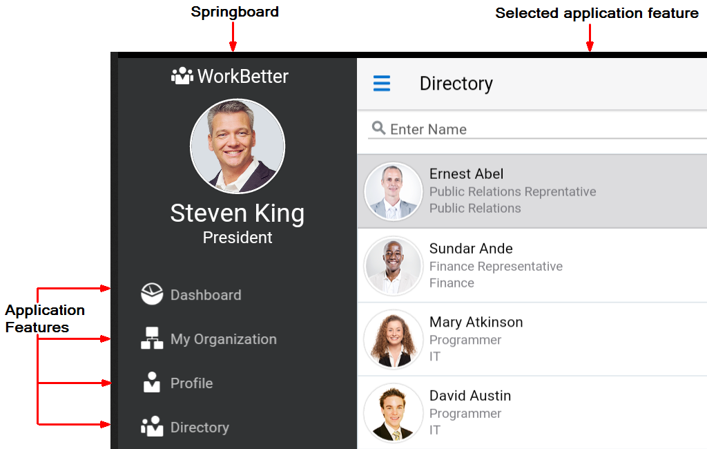

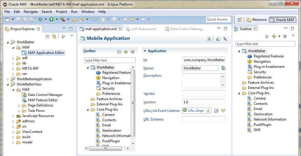

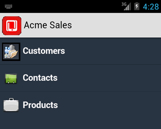

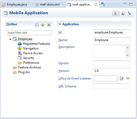

2.1.1 MAFアプリケーション・エディタについて
MAFアプリケーション・エディタでは、maf-application.xmlファイルを構成して、表示名と一意のアプリケーションID (名前の競合を防ぐ)を指定し、アプリケーションのSpringboard (スマートフォンのホームページに相当)に表示するアプリケーション機能を選択することで、モバイル・アプリケーションの基本構成を設定できます。さらに、このエディタでは、モバイル・アプリケーションのユーザー・プリファレンス・ページも作成できます。エディタについては、第2.3項「MAFアプリケーションの作成」を参照してください。
図2-2 モバイル・アプリケーションのスプリングボードに表示されるアプリケーション機能
この図は周囲のテキストで説明しています
これらの要素は、MAFアプリケーション・エディタを使用して宣言的に変更するか(図2-3を参照)、XMLエディタまたはソース・エディタを使用して手動で変更できます。これらのアプローチは、いずれも同じように使用できます。
図2-3 maf-application.xmlファイルのMAFアプリケーション・エディタ
この図は周囲のテキストで説明しています

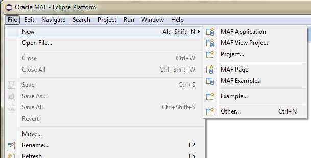

MAFアプリケーションの作成手順:
  1. メイン・メニューで「ファイル」→「新規」を選択し、次にMAFアプリケーションを選択します。
  2. MAFアプリケーション・ウィザードで、名前やデプロイメント・ターゲットなどのアプリケーションの詳細を入力します。
  3. 「終了」をクリックします。

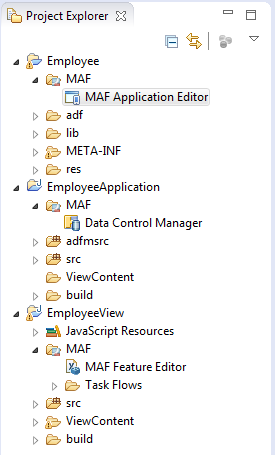

2.3.2 MAFアプリケーションを作成する場合の処理
OEPEにより、図2-4に示すように、3つのプロジェクトおよび(アプリケーション機能用とデバイス機能用の) 2つのデータ・コントロールを含むMAFアプリケーションが作成されます。また、MAFアプリケーションの構成用ファイルと、MAFアプリケーションをAndroidまたはiOSプラットフォームにデプロイする際にそのアプリケーションで必要になるファイルも作成されます。
MAFアプリケーションの作成時にOEPEによって生成されるファイルおよびアーティファクトの詳細は、付録C「MAFアプリケーションとプロジェクト・ファイル」を参照してください。

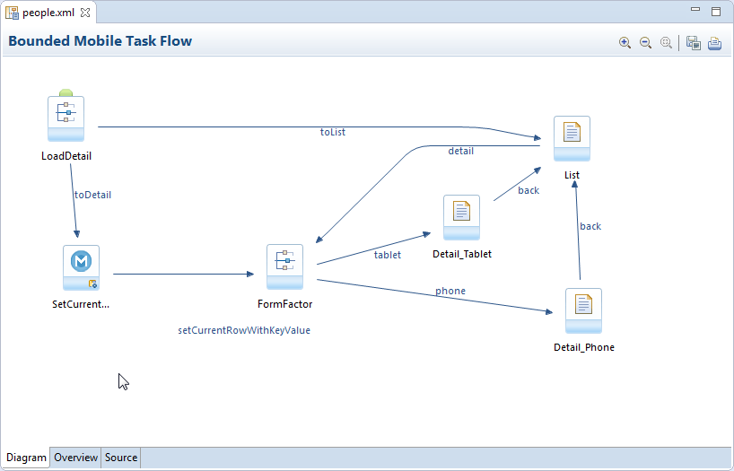

MAFでは、MAFタスク・フローによりMAF AMXビュー・ページおよび他のアクティビティを適切な順序に配置できます。図11-0に示すように、MAFタスク・フローは、アプリケーションのフローの視覚的な表現です。これは、MAF AMXで作成された(図2-8に、WorkBetterサンプル・アプリケーションのデフォルトのListページおよびDetailページなどのビュー・アクティビティとして示される)ユーザー・インタフェース・ページと、マネージドBeanのメソッドを呼び出すことができる非ビジュアル・アクティビティで構成できます。タスク・フローの非ビジュアル的な要素は、EL式の評価または別のタスク・フローの呼出しに使用できます。図2-8で示されるように、MAFではタスク・フロー・コンポーネントをダイアグラマにドラッグしてタスク・フローを宣言的に作成できます。MAFには、WorkBetterサンプル・アプリケーションのListページなどの単一のエントリ・ポイントを持つバインド・タスク・フローと、アプリケーション・フローへの複数のエントリ・ポイントを持つバインドなしタスク・フローの2つのタイプのタスク・フローがあります。WorkBetterサンプル・アプリケーションは、「ファイル」→「新」→「MAFサンプル」にあります。
図2-7 MAFタスク・フロー

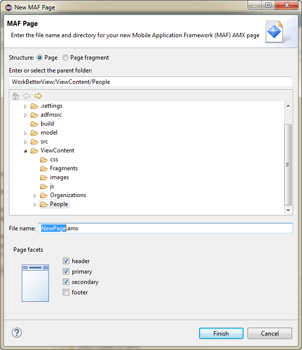

アプリケーション機能のコンテンツとしてMAF AMXページを作成するには:
  1. 「ファイル」→「新」を選択し、次に「MAFページ」を選択します。
  2. 図2-10に示される「新規MAFページ」ダイアログに、たとえばViewContentなどの親フォルダを選択し、「ファイル名」フィールドに名前を入力します。
    図2-10 アプリケーション・コントローラ・プロジェクト内でのMAF AMXページの作成
    この図は周囲のテキストで説明しています
  3. プライマリおよびセカンダリのヘッダーおよびフッターに使用される「ページ・ファセット」を選択(選択解除)します。「OK」をクリックします。
    詳細は、第12.2.2項「パネル・ページ・コンポーネントの使用方法」を参照してください。
  4. 「終了」をクリックします。AMXコンポーネントの使用の詳細は、第11.3.1.2項「MAF AMXページの作成」を参照してください。また、第5.2項「アプリケーション機能のコンテンツをリモートURLまたはローカルHTMLとして定義する方法」も参照してください。

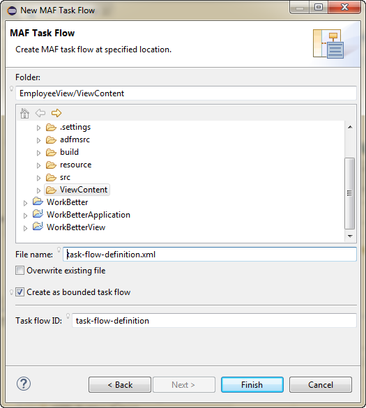

2.7.2 MAFタスク・フローの作成方法
アプリケーション機能のコンテンツをMAFタスク・フローとして配信できます。

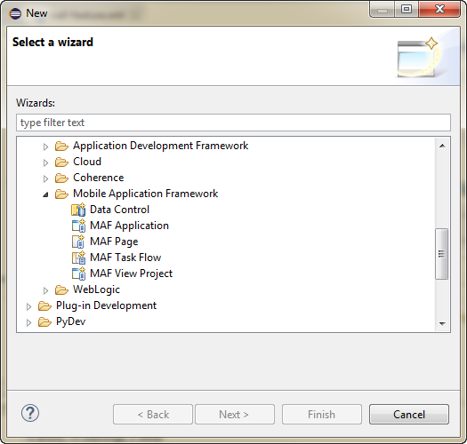

アプリケーション機能のコンテンツとしてMAFタスク・フローを作成するには:
  1. 「ファイル」→「新」→「その他」を選択します。
  2. 「新」ダイアログで、「Oracle」を展開し、次に「モバイル・アプリケーション・フレームワーク」を展開します。「MAFタスク・フロー」を選択し、「次へ」をクリックします。
  3. 「ファイル名」フィールドに名前を入力して、「新規のMAFタスク・フロー」ダイアログの入力を完了します(図2-11を参照)。「OK」をクリックします。
    図2-11 ビュー・コントローラ・プロジェクト内でのMAFタスク・フローの作成
    この図は周囲のテキストで説明しています
  4. 「終了」をクリックして、タスク・フローを構築します。第11.2.3項「タスク・フロー・ファイル」も参照してください。

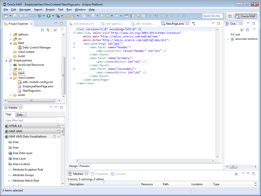

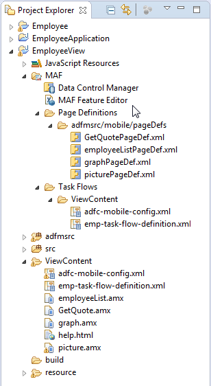

2.7.3 MAF AMXページおよびタスク・フロー作成時の処理
OEPEは、MAF AMXページおよびタスク・フローを、図2-12のようにビュー・プロジェクトのViewContentノードにemployeeList.amxおよびemp-task-flow-definition.xmlとして配置します。これらのアーティファクトはmaf-feature.xmlファイル内で参照されています。
タスク・フローは、ビュー・プロジェクトの「MAF」ノードにもリストされます。
カスタマイズされたアプリケーション・スプラッシュ画面(または起動)イメージやナビゲーション・バー・イメージなどの他のリソースもViewContentノードにあります。
バインドなしタスク・フローを管理するために、OEPEではadfc-mobile-config.xmlファイルが生成されます。このファイルを使用して、ビュー(ユーザー・インタフェース・ページ)、様々なアクティビティ間の遷移を定義する制御ルール、およびタスク・フローのレンダリング・ロジックを管理するマネージドBeanなどの様々なタスク・フロー・コンポーネントを追加することで、タスク・フローを宣言的に作成または更新できます。
図2-12 ビュー・プロジェクト内のMAF AMXページおよびタスク・フロー
この図は周囲のテキストで説明しています
OEPEは、MAF AMXページとタスク・フローを、モバイル・アプリケーションに対するアプリケーション・リソースとして、アプリケーション・コントローラ・プロジェクトのViewContentノードに配置します。図2-12に示すように、MAF AMXページ用のファイルはapplication_resource.amxという名前で、タスク・フローのファイルはApplicationController-task-flow.xmlという名前です(デフォルト名)。
