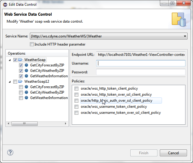

Webサービスにセキュリティ・ポリシーを関連付けるには:
永続接続を作成する手順:
  1. RESTサービス・エディタのRESTクライアント・ページで、この図は周囲のテキストで説明していますをクリックして接続の管理ウィザードを開きます。
  2. ダイアログで、図15-1に示すように、「ポリシーの表示」をクリックして適切なポリシーを選択します。
図15-1 Webサービス・データ・コントロール・ポリシーの編集
この図は周囲のテキストで説明しています
15.3.2 Webサービスへのアクセスを有効にする場合の処理
OEPEでは、Webサービス・ポリシーの定義は(アプリケーション・ワークスペースのMETA-INFディレクトリにある) wsm-assembly.xmlファイルに格納されます。
「データ・コントロールの編集」ダイアログ(図15-1を参照)を使用して、REST Webサービスにすでに関連付けられているセキュリティ・ポリシーを表示できます。
