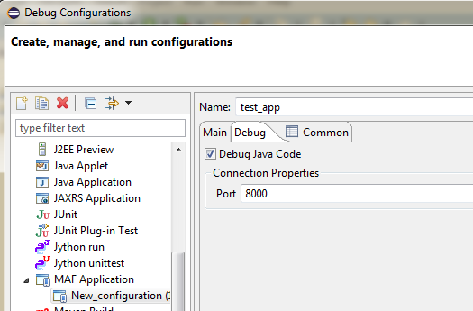

  4. 図30-1に示すように、「デバッグ」タブでJavaコードのデバッグを選択し、ポートを適切なポート番号に設定します。
    図30-1 デバッグ構成の作成
    この図は周囲のテキストで説明しています

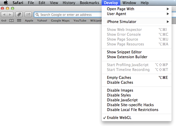

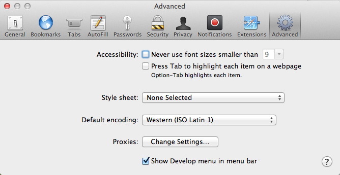

iOS 6プラットフォームで作業している場合、Safari 6ブラウザを使用してJavaScriptをデバッグできます。これを行うには、Safariの設定を開き、「Advanced」を選択した後、「Show Develop menu in menu bar」を選択して、ブラウザ内の「Develop」メニューを有効にします(図30-3を参照)。
図30-3 Safariブラウザ・オプションの有効化
この図は周囲のテキストで説明しています
「Develop」メニューが有効な場合、図30-4および図30-5に示すように、「iPhone Simulator」または「iPad Simulator」を選択し、デバッグするUIWebViewを選択します。「Develop」メニューにiPhone Simulatorオプションが表示されるか、iPad Simulatorオプションが表示されるかは、どちらのデバイス・シミュレータが起動しているかによって決まります。

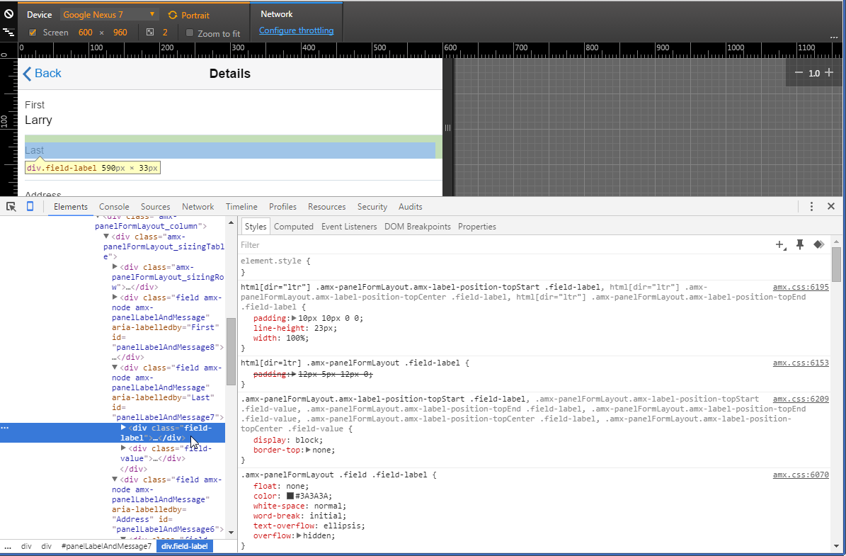

30.4.2 AndroidプラットフォームでのUIコードのデバッグ方法
MAFアプリケーションを開発する際、Androidデバイスでアプリケーションのユーザー・インタフェース(UI)をレンダリングするコードのデバッグが必要になる場合があります。UIをレンダリングするコードには、JavaScript、HTML、CSSなどがあります。開発マシンからAndroidデバイスにMAFアプリケーションをデプロイすると、GoogleのChrome DevToolsを使用してこのコードをデバッグできます。図30-6は、MAFアプリケーションのAMXページを調べるChrome DevToolsを示しています。
図30-6 MAFアプリケーションのAMXページを調べるChrome DevTools
この図は周囲のテキストで説明しています
Chrome DevToolsの詳細(使用するための要件など)は、Google DevelopersのサイトにあるChrome DevToolsを使用したAndroidでのリモート・デバッグに関する項を参照してください。

iOS プラットフォームで作業している場合、Safari ブラウザを使用してJavaScriptをデバッグできます。これを行うには、Safariの環境設定を開き、「Advanced」を選択した後、「Show Develop menu in menu bar」を選択して、ブラウザ内の「Develop」メニューを有効にします。
「Develop」メニューが有効になったら、「iPhone Simulator」または「iPad Simulator」を選択し(図30-3および図30-4を参照)、デバッグするUIWebViewを選択します(図30-5を参照)。
注意:

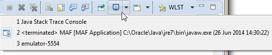

    iOSおよびAndroidの両方で、デプロイメントの直後に、ログ出力がOEPEのログ・ウィンドウに表示されます。MAFアプリケーションのビルド、デプロイおよび起動に実行/デバッグ構成を使用する場合は、ツールバーにある「終了」ボタンで、ログのリダイレクトを実行するプロセスとともにMAFアプリケーションを終了します。

デバイスでアプリケーションを動作させているときに、OEPEには、iOSコンソールと、各デバイス(エミュレータを含む)ごとにAndroid用の追加コンソールという2つのコンソールがあります。両方のタイプのコンソールは、OEPEコンソールへの出力をフィルタ処理できる2つの追加logging.propertiesファイル・プロパティを使用して、ロギングおよび標準出力をストリーム化できます。
oepe.console.filter.android=<some string>
oepe.sonsole.filter.ios=<some string>
コンソールのメニュー・バーの選択したコンソールの表示ボタンを使用すると、あるコンソールから別のコンソールへ切り替えることができます。使用可能なコンソールを切り替えるには、この図は周囲のテキストで説明していますをクリックします。あるいは、第30.6.1項「コンソールの選択」に示すように、ボタンの横の下向き矢印をクリックして、リストから選択します。
