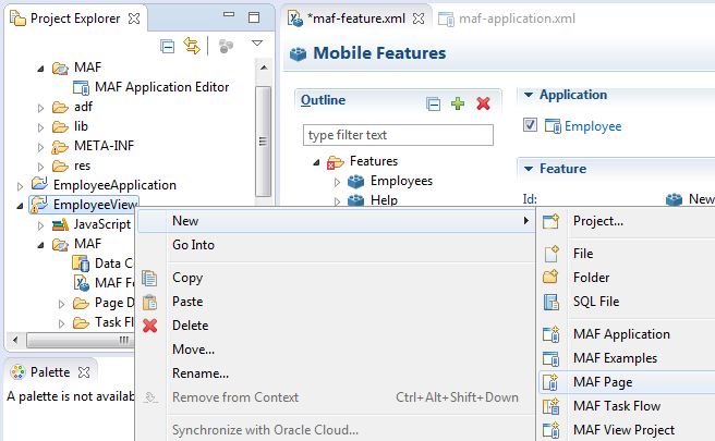

MAF AMXページとこれらを格納するMAFアプリケーションは、両方とも「新規ギャラリ」のウィザードを使用して作成できます。これらのウィザードには、「ファイル」→「新規」からアクセスします。プロジェクト・エクスプローラでビュー・プロジェクトを右クリックして「新」を選択したときに表示されるポップアップ・メニュー(図5-2を参照)を使用してMAF AMXページを作成することもできます。

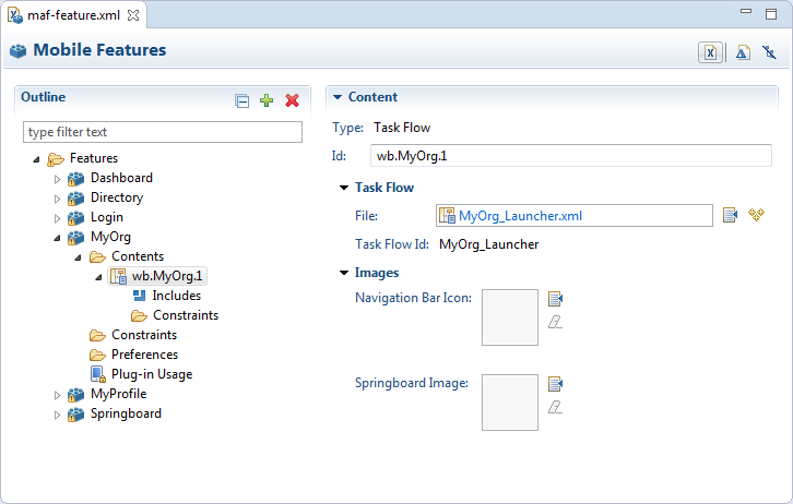

MAF AMXページまたはタスク・フローをアプリケーション機能のコンテンツとして使用する手順:
MAF機能エディタの「アウトライン」にリストされているアプリケーション機能を選択します。
右マウス・ボタンをクリックし、「新」を選択します(図5-3を参照)。
「新規オブジェクト」ダイアログで「コンテンツ」ノードを展開し、必要に応じて、次のコンテンツ・タイプのいずれかを選択し、「OK」をクリックします。
AMXページ
「タスク・フロー」
コンテンツ固有のパラメータを定義します。
AMXページの場合は、「参照」をクリックして既存のページを指定するか、または「作成」をクリックして新規MAFページ・ダイアログを開き、新しいAMXページの親フォルダを選択します。
タスク・フローの場合は、「参照」をクリックして既存のページを指定するか、または「作成」をクリックして新規MAFタスク・フロー・ダイアログを開きます。
モバイル・アプリケーションでの作業時に簡単に識別できるよう説明的な名前をページに付けます。
「終了」をクリックしてページを保存します。
