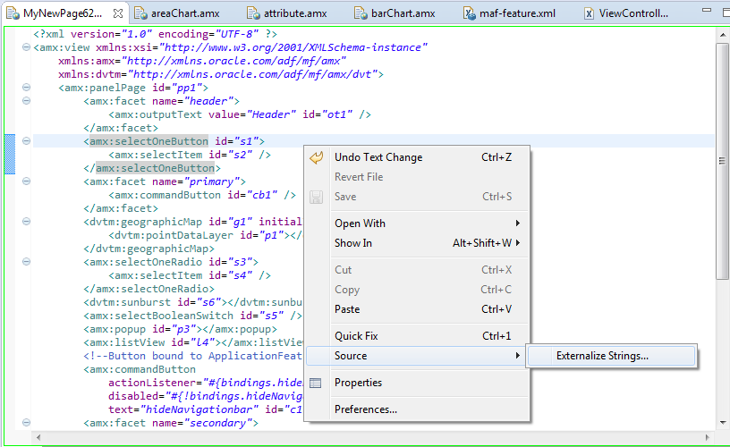

  1. 図6-3のように<amx:selectOneButton>コンポーネントに定義されている値属性などの属性をAMXエディタで選択します。
    図6-3 プロパティによる文字列の外部化
    このイメージについては周囲のテキストで説明しています。

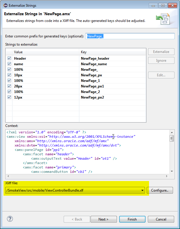

  2. 右マウス・ボタンをクリックし、「ソース」→「文字列の外部化」を選択します。「文字列の外部化」ダイアログが表示されます(図6-4を参照)。
  3. 「文字列の外部化」ダイアログで、表示名、キーを入力することで文字列リソースを編集し、「終了」をクリックします。

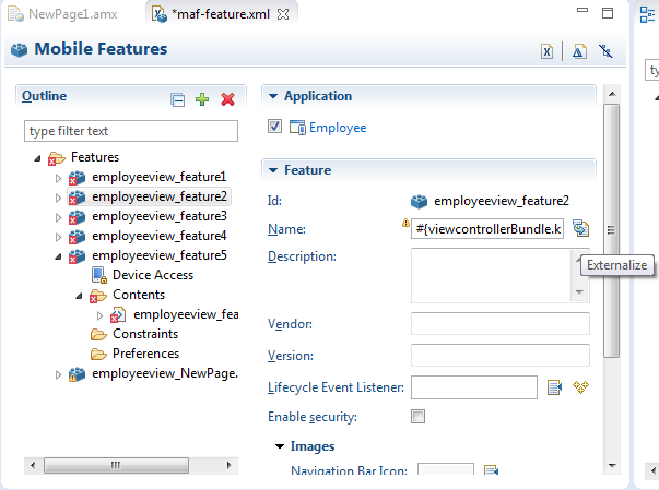

  1. テキスト・リソースを定義するプロパティを持つアーティファクトを選択します。これは、MAFアプリケーション自体、アプリケーション機能またはMAF AMX UIコンポーネントが可能です。
    たとえば、MAF機能エディタで属性を選択し(図6-2の「名前」など)、外部化をクリックします。これによって文字列の外部化ダイアログが開きます。

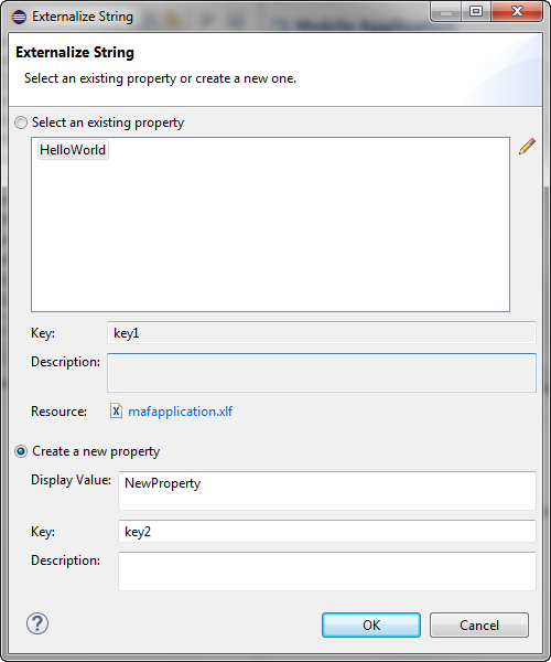

  2. 文字列の外部化ダイアログ(図6-5を参照)で、「新規プロパティの作成」をクリックして新しい文字列ソースを作成します。表示値、キー、説明を入力して、「OK」をクリックします。
    初めて新規文字列リソースを作成してワークスペースを保存する際に、リソース・ファイルが作成されます。その後、「文字列の外部化」ダイアログを開くと、そのリソース・ファイルへのリンクが表示されます。

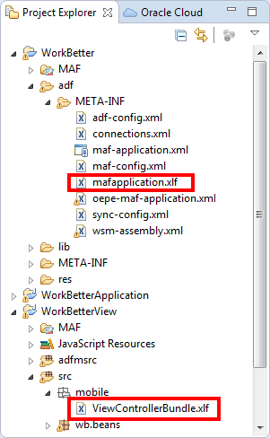

6.4 ロケール固有のリソース・バンドルの作成
MAFアプリケーションで特定のロケールに異なるテキスト・リソースをレンダリングする場合は、ロケール固有のリソース・バンドルを作成します。たとえば、フランス語またはアラビア語に設定された言語を持つデバイスでMAFアプリケーションを実行する場合にベース・リソース・バンドルのテキスト・リソースの翻訳を提供する場合は、フランス語とアラビア語両方のロケール固有リソース・バンドルを作成する必要があります。

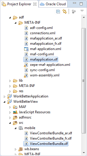

図6-7に、アラビア語とフランス語のロケールをサポートするために、ロケール固有バージョンのアプリケーションレベル(mafapplication.xlf)のリソース・バンドルとプロジェクトレベルの(ViewControllerBundle.xlf)リソース・バンドルが作成されたMAFアプリケーションを示します。次の形式を使用するファイル名でベース・リソース・バンドルと同じディレクトリにロケール固有リソース・バンドルを作成する必要があります。
<BASE_RESOURCE_BUNDLE_NAME>_<LANGUAGE_TOKEN>.xlf
ここでは、次のようになります。
  • <BASE_RESOURCE_BUNDLE_NAME>はベース・リソース・バンドル名です
  • <LANGUAGE_TOKEN>は<ISO-639-lowercase-language-code>の形式です
    MAFでサポートされる言語のリストは、第6.7項「MAFでの言語のサポート」を参照してください。
図6-7 ベース・リソース・バンドルとロケール固有のリソース・バンドル
これについては前後のテキストで説明しています。
6.4.1 ロケール固有のリソース・バンドルの作成方法
ロケール固有のリソース・バンドルを作成するベース・バンドルを開き、ファイル名に適切な言語コードを指定してファイルのコピーを保存します。このページでは、次の処理を実行できます。
  • ベース・リソース・バンドルと同じディレクトリにロケール固有のリソース・バンドルを作成します。これは必須です。
  • ベース・リソース・バンドル内のすべてのテキスト・リソースのコピーが、翻訳された値を提供できるロケール固有のリソース・ベース・バンドルに表示されます。
ロケール固有のリソース・バンドルを作成するには:
  1. ロケール固有バージョンを作成するベース・リソース・バンドルを開きます。
    • アプリケーションレベルのベース・リソース・バンドル: アセンブリ・プロジェクトのADF > META-INFノードで、.xlfファイルをダブルクリックします。
    • プロジェクトレベルのベース・リソース・バンドル: ビュー・プロジェクトのsrc > mobileノードで、.xlfファイルをダブルクリックします。
  2. OEPEで、「ファイル」→「別名保存」をクリックして、サポートするロケールの言語コードを追加します。
    たとえば、MAFアプリケーションでフランス語ロケールをサポートする場合は、_frを追加します。

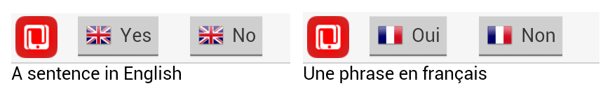

ロケールに応じて、MAFアプリケーションに異なるイメージ・ファイルをレンダリングすることが必要な場合があります。たとえば、図6-8に示すように、イメージにはテキストまたは国旗の図を含めることができます。
図6-8 ロケールに基づいて異なるイメージのレンダリング
この図は周囲のテキストで説明しています
イメージを参照するコンポーネント属性のEL式をリソース・バンドルのエントリに書き込みます。リソース・バンドル・エントリにはイメージへのパスが含まれます。たとえば、図6-8に示すcommandButtonコンポーネントは、コンポーネントをレンダリングするMAF AMXページのアイコン属性に次の値を定義します。
<amx:commandButton id="cb1" text="#{viewcontrollerBundle.YES}"
                             icon="#{viewcontrollerBundle.IMAGE_PATH}"/>
ベース・リソース・バンドル(ViewControllerBundle.xlf)には、MAFアプリケーションがフランス語以外のロケールで実行される場合に表示するイメージのパスを持つ次のエントリが含まれます。
<trans-unit id="IMAGE_PATH">
        <source>/images/uk.png</source>
        <target/>
        <note>Path to image file</note>
      </trans-unit>
フランス語のリソース・バンドル(ViewControllerBundle_fr.xlf)では、次の例に示すように、MAFアプリケーションがフランス語ロケールで実行されたときにレンダリングする別のイメージを指定します。
                <source>/images/fr.png</source>
                <target/>
手動で、イメージへのパスを定義するエントリをリソース・バンドルに記述します。
ソース・バンドルにイメージへのパスを定義した後、式ビルダーを使用できます。詳細は、第13.3.2項「EL式の作成方法」を参照してください。
