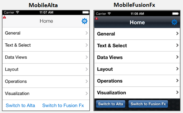

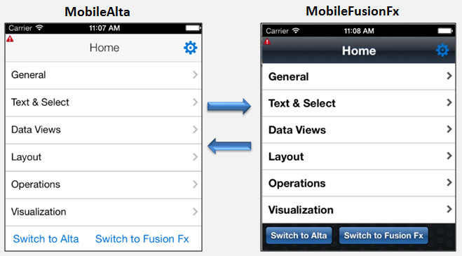

図7-1は、異なるスキンを使用して同じアプリケーション画面のレンダリングを示すことによって、mobileAltaスキン・ファミリとmobileFusionFxスキン・ファミリのルック・アンド・フィールの違いを示しています。
図7-1 mobileAltaとmobileFusionFxのルック・アンド・フィールの比較
このイメージについては周囲のテキストで説明しています。

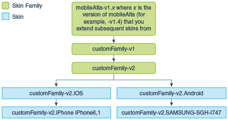

MAFでは階層としてスキンが適用されます。最上位にはデバイス固有のスキン、その後にプラットフォーム固有のスキン、ベース・スキンmobileAltaと続きます。MAFのmobileAltaスキン・ファミリの場合、この階層は次のように表されます。
  1. mobileAlta.<DeviceModel> (例: mobileAlta.iPhone5,3)
  2. mobileAlta.iOSまたはmobileAlta.Android
  3. mobileAlta
ヒント:
デバイス固有またはプラットフォーム固有のスキンを作成する予定の場合は、その値を取得する必要があるデバイスまたはプラットフォームにDeviceDemoサンプル・アプリケーションをデプロイします。DeviceDemoサンプル・アプリケーションの「プロパティ」アプリケーション機能には、デバイス・モデルおよびアプリケーションが実行されているプラットフォームの値が表示されます。詳細は、付録E「サンプルのMAFアプリケーション」を参照してください。
図7-2は、実行時にMAFでスキンのこの階層が適用される様子をイラストレーションで示しています。SkinningDemoサンプル・アプリケーション(付録E「サンプルのMAFアプリケーション」を参照)でも、この実装を示しています。
MAFでは、この階層のデバイス固有のレベルで定義されたセレクタを優先します。つまり、MAFでは、mobileAlta.iOSで定義されたセレクタを、mobileAlta.iPhoneで定義された同じセレクタで上書きします。<extends>要素(第7.1.2項「maf-skins.xmlファイルについて」を参照)によって、この階層がMAFランタイム用に定義されます。様々なレベルでのスキンの適用方法の詳細は、第7.8項「スキニングに関する必知事項」を参照してください。
図7-2 実行時のMAFのスキン階層の適用

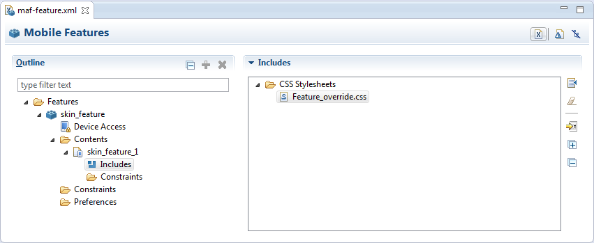

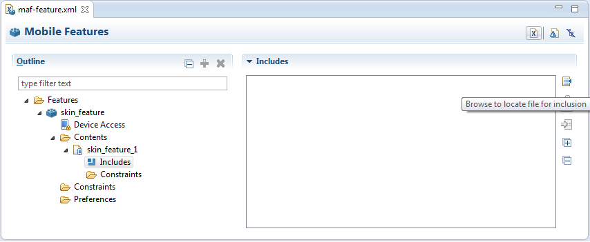

  2. 「アウトライン」セクションで、「機能」→機能名→「コンテンツ」→「機能ID」の順に展開し、「包含」を選択します。選択時に、「包含」セクションはエディタの右側に表示されます(図7-4を参照)。
    図7-4 「スタイルシート」オプションの選択
    この図は周囲のテキストで説明しています

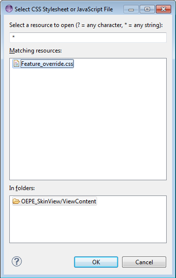

  3. 「参照」ボタンを選択し、「包含」セクションに含めるファイルを選択します。これによって、CSSスタイルシートまたはJavaScriptファイルの選択ダイアログが開きます(図7-5)。
  4. ビュー・コントローラ・プロジェクトのViewContentディレクトリの下で、以前に作成したCSSファイルを選択します。
    注意:
    .cssファイルは、ビュー・コントローラ・プロジェクト内に配置する必要があり、アプリケーション・コントローラ・プロジェクト内に配置されている.cssファイルを含めることはできません。
    図7-5 アプリケーション機能のCSSの選択
    この図は周囲のテキストで説明しています
  5. 変更をモバイル機能エディタに保存します。

7.10 エンド・ユーザーによる実行時のアプリケーション・スキンの変更の有効化
エンド・ユーザーが実行時に他のスキンを選択できるように、アプリケーションを構成できます。エンド・ユーザーが必要により適したスキンを使用して、アプリケーションをレンダリングできるようにする場合に、この機能を構成します。
図7-6では、ボタンを表示して、エンド・ユーザーが実行時にアプリケーションで使用されるスキンを変更できるようにすることで、この機能をどのように実装するかを示しています。ページ上のボタンを構成して、後からアプリケーションのモバイル・アプリケーション・エディタでskin-familyプロパティにより評価されるscope値を設定します。
図7-6 実行時におけるアプリケーションのスキンの変更(iOSの場合)
アプリケーションのモバイル・アプリケーション・エディタでskin-familyプロパティの値の更新を可能にするコンポーネントを公開することにより、エンド・ユーザーがアプリケーションのスキンを変更できるようにします。
エンド・ユーザーが実行時にアプリケーションのスキンを変更できるようにするには:
  1. モバイル・アプリケーション・エディタでスキン・ファミリ・プロパティを設定するために使用する1つ以上のコンポーネントを構成するページを開きます。
  2. エンド・ユーザーが実行時に多数の使用可能なスキンの1つを選択できるようにする多数のコンポーネント(ボタン・コンポーネントなど)を構成します(図7-6を参照)。
    次の例に、図7-6のようにエンド・ユーザーが実行時に使用可能なスキンを選択できるようにする、amx:commandButtonコンポーネントの構成方法を示します。各amx:commandButtonコンポーネントにより、actionListener属性の値を指定します。エンド・ユーザーがボタンをクリックすると、この属性でactionEventがskinsというマネージドBean上のメソッド(skinMenuAction)に渡されます。
    <amx:commandButton text="Switch to Alta"
         actionListener="#{applicationScope.SkinBean.switchToMobileAlta}" id="cb1"/>
    <amx:commandButton text="Switch to Fusion Fx"
         actionListener="#{applicationScope.SkinBean.switchToMobileFusionFx}" id="cb2"/>
  3. エンド・ユーザーによって選択されたスキンの値を格納するには、アプリケーションのビュー・コントローラ・プロジェクトにマネージドBeanを記述します。例7-1は、エンド・ユーザーが選択した値をとり、それをマネージドBean内のskinFamilyの値の設定に使用するメソッドを示しています。例7-1は、新しいスキンを使用するためにアプリケーションのすべての機能をリセットするメソッドも示しています。例7-1でも、第13.12項「データ変更イベントについて」で説明されているPropertyChangeSupportおよびPropertyChangeListenerオブジェクトが使用されます。
  4. プロジェクト・エクスプローラで、「アプリケーション・リソース」パネルを展開し、「ディスクリプタ」→ADF Meta-INFノードの順に展開し、maf.config.xmlファイルをダブルクリックします。
  5. maf-config.xmlファイルで、EL式を記述してスキン・ファミリを動的に評価します。
    <skin-family>#{applicationScope.SkinBean.skinFamily}</skin-family>

7.11 実行時に行われる処理: エンド・ユーザーによるアプリケーションのスキンの変更方法
実行時に、エンド・ユーザーは公開されたコンポーネントを使用して、別のスキンを選択します。このコンポーネントは、エンド・ユーザーが選択した値をマネージドBeanに発行し、次にこれがマネージドBeanのプロパティ(skinFamily)の値を設定します。実行時に、maf-config.xmlファイルの<skin-family>プロパティでは、EL式を使用してマネージドBeanから値を読み取ります。また、例7-1のマネージドBeanは、新しく指定したスキンを使用するアプリケーションに機能を再ロードします。
ヒント:
<skin-family>プロパティと同様に、EL式を使用して、実行時にmaf-config.xmlファイルの<skin-version>プロパティの値を設定できます。
