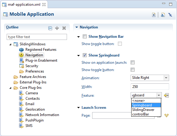

4.2.2 スプリングボードの表示動作の設定方法
デフォルトでは、MAFアプリケーションはアプリケーション起動時にSpringboardを表示しません。MAFアプリケーション・エディタでのこのデフォルト動作は、変更可能です。
Springboardの表示動作を設定するには:
  1. MAFアプリケーション・エディタで「ナビゲーション」を選択し、「ナビゲーション」タブでスプリングボードの表示を選択します。
  2. MAFで提供されているデフォルトのスプリングボードが表示されます。デフォルトのSpringboardは、MAF AMXページとして実装されます。
  3. アプリケーションの起動時に表示を選択して、MAFアプリケーションの起動後にエンド・ユーザーに対してスプリングボードを表示できるようにします。
  4. スプリングボード・ボタンの表示を有効にするには、トグル・ボタンの表示を選択します。図4-4では、アプリケーション機能のコンテキスト内にこのボタンが表示されています。
    図4-4 スプリングボード・トグル・ボタン
    この図は周囲のテキストで説明しています

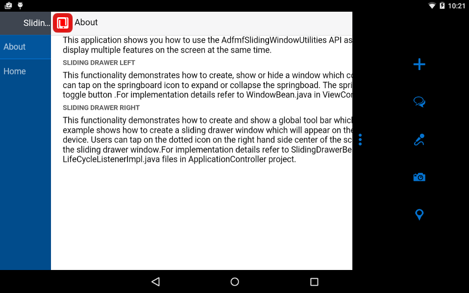

4.2.3 スプリングボードのスライドアウト動作の設定方法
スプリングボードを使用するようにMAFアプリケーションを構成する場合、MAFアプリケーション・エディタでスプリングボードのスライドアウト動作を設定できます。
Springboardのスライドアウト動作を設定するには:
  1. アニメーションについては、「右にスライド」を選択します。Springboardは、「幅」オプションで入力したピクセル数値(またはパーセント)によって指定された領域を占有します。アニメーションについて<なし>を選択した場合、スプリングボードは右からスライドできません(つまり、MAFではこのアクションを有効にするためのアニメーションが提供されません)。Springboardが表示領域全体を占有します。
  2. 幅を設定します(ピクセル単位)。iOSデバイスのSpringboardのデフォルト幅は320ピクセルです。Androidデバイスでは、デフォルトでSpringboardは画面全体を占有するので、使用可能な幅がすべて占有されます。
    注意:
    Springboardが表示領域全体を占有しない場合は、アクティブなアプリケーション機能が残りの表示領域を占有します。詳細は、第4.4項「スプリングボードにアニメーションを設定する場合の処理」を参照してください。

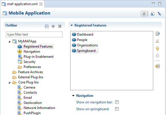

4.2.4 アプリケーション機能の表示順序の設定方法
maf-application.xml概要エディタの「機能参照」ページのアプリケーション機能の表示順序を設定します。
アプリケーション機能の表示順序を設定するには:
  1. MAFアプリケーション・エディタで、登録された機能を選択します。
  2. 表示される上矢印と下矢印を使用して、登録された機能の表示順序を配置します。最上位のアプリケーション機能が、デフォルトのアプリケーション機能です。このアプリケーションのセキュリティ構成に応じて、MAFではユーザーが匿名でログインして保護されていないコンテンツを表示したり、ユーザーに認証資格証明を提供するように求めることができます。
    ヒント:
    「機能参照」表の最上位のIDが、MAFアプリケーション内で最初に表示されるアプリケーション機能です。たとえば、WorkBetterサンプル・アプリケーションのダッシュボード・アプリケーション機能を参照してください。
  3. 「ナビゲーション・バーに表示」および「スプリングボードに表示」を使用して、スプリングボードおよびナビゲーション・バーでのアプリケーション機能の表示動作を設定します。図4-5は、アプリケーション機能がナビゲーション・バーに表示されなくなるオプションの選択状態を示しています。
    図4-5 ナビゲーション・オプションの変更
    この図は周囲のテキストで説明しています
スプリングボードおよびナビゲーション・バーは、デフォルトで表示されます。ナビゲーション・バーとスプリングボードのオプションがどちらも選択されていない場合、アプリケーション機能は、最初の位置に配置されているときにのみ表示されます。
注意:
スプリングボード・アプリケーションは、ナビゲーション・バー上またはMAFアプリケーションのスプリングボード内には表示されないため、カスタム・スプリングボード・アプリケーション機能として使用される機能参照については、「ナビゲーション・バーに表示」と「スプリングボードに表示」の両方の選択を解除する必要があります。

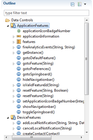

MAFでは、ApplicationFeaturesデータ・コントロール内にカスタムSpringboardを作成(またはデフォルトのSpringboardを拡張)するための基本ツールが提供されています。このデータ・コントロール(図4-7を参照)により、MAFアプリケーションとそのアプリケーション機能の両方を記述する属性のデータ・コレクションを使用して、スプリングボード・ページを宣言的に構築できます。カスタムSpringboardページの例は、APIDemoサンプル・アプリケーションを参照してください。このアプリケーション(およびMAFに付属の他のサンプル)の詳細は、第1.4「サンプルのMAFアプリケーション」を参照してください。
図4-7 ApplicationFeaturesデータ・コントロール
この図は周囲のテキストで説明しています
ApplicationFeaturesデータ・コントロールでは、次のパッケージのAdfmfContainerUtilitiesクラスによって提供される、MAFアプリケーションにナビゲーションを実装するメソッドを公開します。
oracle.adfmf.framework.api
表4-1 に、ApplicationFeaturesデータ・コントロールからドラッグしてMAF AMXページ上にドロップ可能な、MAFアプリケーションのナビゲーションに対応したメソッドをいくつか示します。
データ・コントロールの使用方法の詳細は、第13章「MAF AMXでのバインディングの使用とデータ・コントロールの作成」を参照してください。AdfmfContainerUtilitiesクラスの詳細は、Oracle Mobile Application Framework Java APIリファレンスを参照してください。

アプリケーション機能をスライディング・ウィンドウとしてレンダリングできます。これにより、ナビゲーション・バーまたはSpringboard内に表示される他のアプリケーション機能と同時にアプリケーション機能が表示されます。スライディング・ウィンドウは、アプリケーション内に常に存在しているコンテンツ(グローバル・ツール・バーなど)を表示するために使用したり、一時的な(ポップアップ)コンテンツ(ヘルプ・ウィンドウなど)を表示するために使用できます。
図4-11は、SlidingWindowサンプル・アプリケーションのSlidingDrawerアプリケーション機能を示しています(付録E「サンプルのMAFアプリケーション」を参照)。このアプリケーション機能は、他のアプリケーション機能に重なりながら、アプリケーション画面の右側に表示されます。
図4-11 他のアプリケーション機能に重なるスライディング・ウィンドウ
この図は周囲のテキストで説明しています
アプリケーション機能をスライディング・ウィンドウとしてレンダリングする場合、Show on Navigation BarプロパティおよびShow on Springboardプロパティをfalseに設定する必要があります。
スライディング・ウィンドウを作成するには、oracle.adfmf.framework.api.AdfmfSlidingWindowOptionsクラスとAdfmfSlidingWindowUtilitiesクラスの組合せを、アプリケーション内のマネージドBeanまたはライフサイクル・リスナーから起動します。
次の例は、SlidingWindowサンプル・アプリケーションで、LifeCycleListenerImpl.javaのactivateメソッドから、図4-11に示すスライディング・ウィンドウを作成する方法を示しています。スライディング・ウィンドウの作成後、SlidingWindowサンプル・アプリケーションではSlidingDrawerBean.javaを使用してスライディング・ウィンドウの表示を管理します。
public void activate()  {
    // The argument you pass to the create method is the refId of the
    // feature in the maf-application.xml. For example,
    // <adfmf:featureReference id="fr4" refId="SlidingDrawer" showOnNavigationBar="false"
    // showOnSpringboard="false"/>
      String slidingWindowDrawer = AdfmfSlidingWindowUtilities.create("SlidingDrawer");
    // Note also that both showOn... values must be set to false in the config
    // file for the sliding window to appear
      SlidingDrawerBean.slidingDrawerWindow=slidingWindowDrawer;
      AdfmfSlidingWindowOptions options = new AdfmfSlidingWindowOptions();
      options.setDirection(AdfmfSlidingWindowOptions.DIRECTION_RIGHT);
      options.setStyle(AdfmfSlidingWindowOptions.STYLE_OVERLAID);
      options.setSize("0");

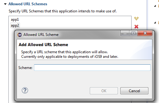

MAFアプリケーションがネイティブ・アプリケーションの起動に使用する任意のカスタムURLスキームを、MAFアプリケーション・エディタの「セキュリティ」ページの「許可されるスキーム」リストに追加します。この変更点は、アプリケーションが他のアプリケーションの起動に使用するURLスキームを宣言するというiOS 9の要件に対応しています。図4-12に示すように、「セキュリティ」ページの「許可されるスキーム」セクションの「追加」アイコンをクリックして、カスタムURLスキームを追加します。
図4-12 別のアプリケーションを起動するためにMAFアプリケーションが使用するカスタムURLスキームの登録
